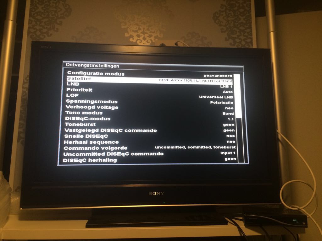

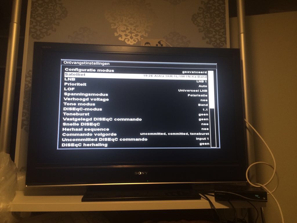

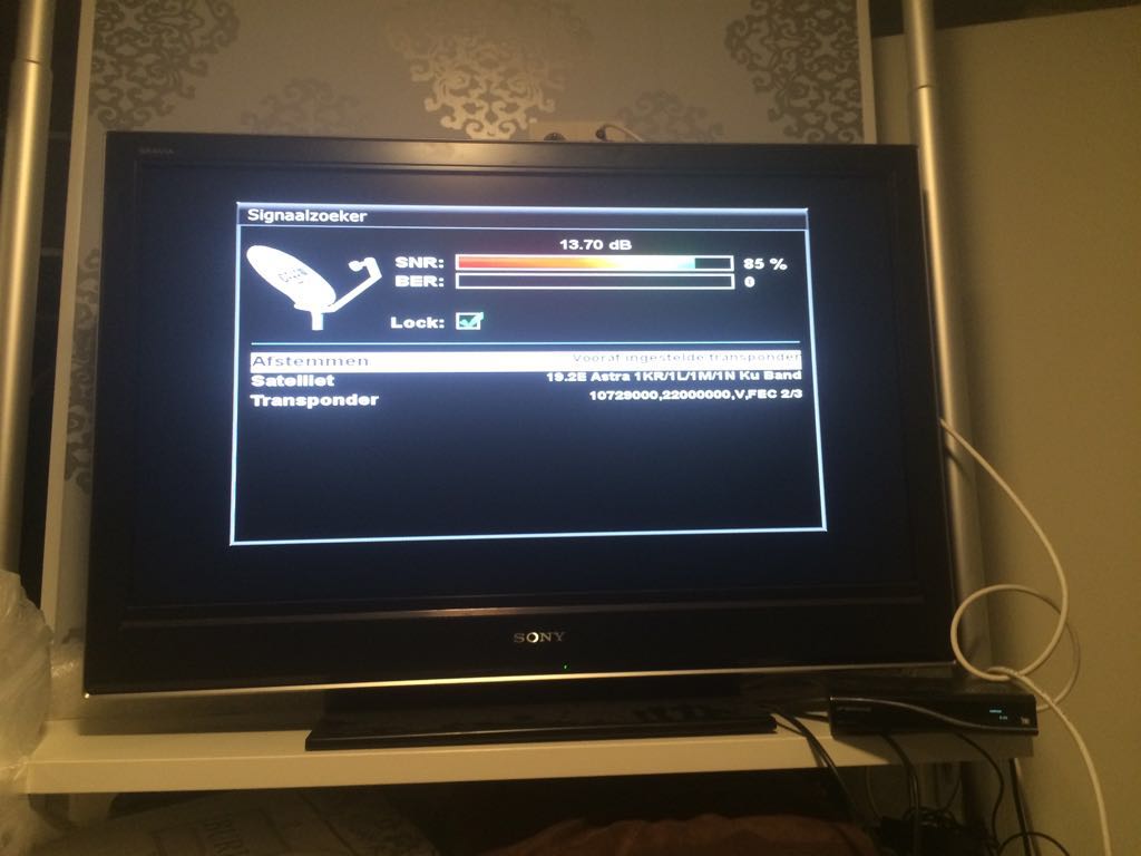

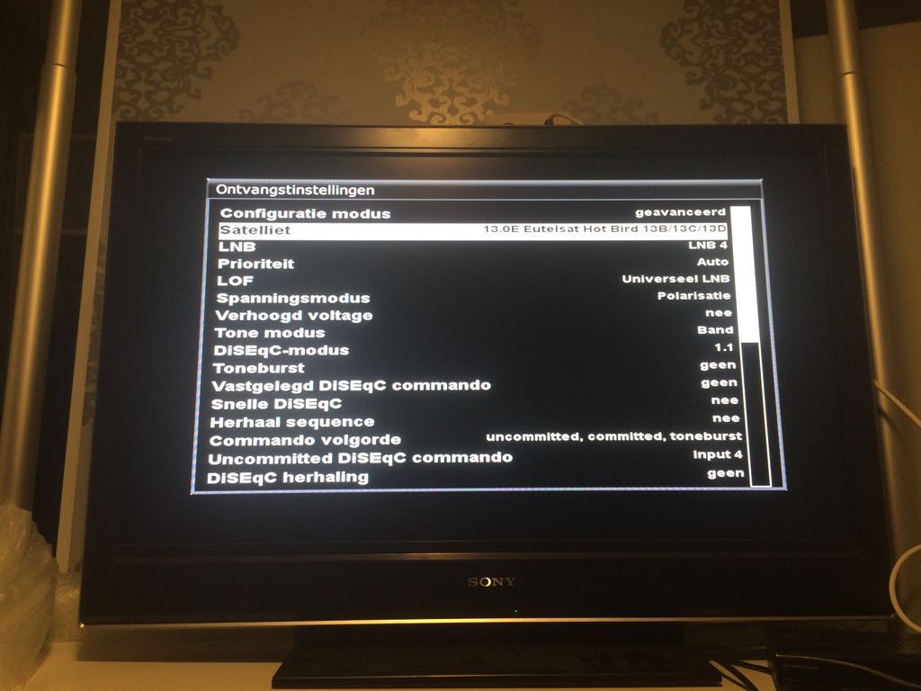

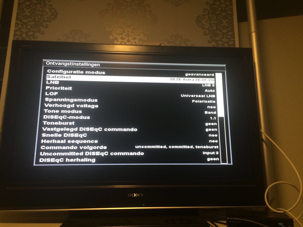

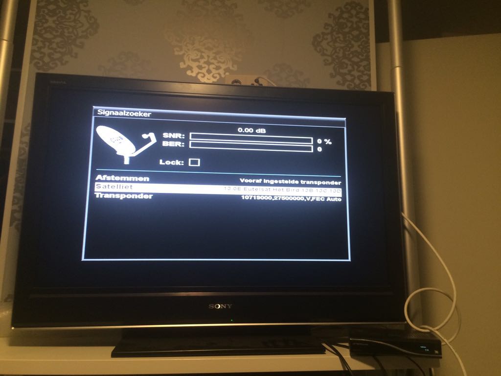

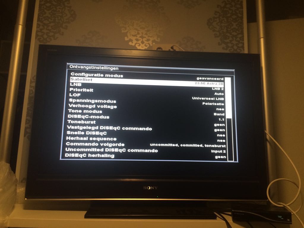

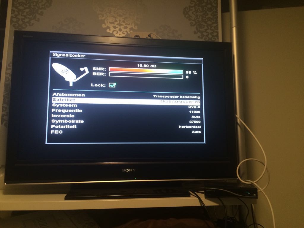

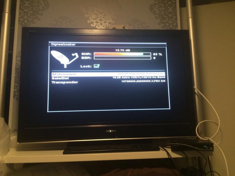

Bedankt allemaal voor het meedenken.
Inmiddels ben ik al wat opgeschoten.
Ik heb hieronder de foto's bijgevoegd.
Ik heb nu een signaal op astra 19.2  (ik zie wel KA en KU band, wat is het verschil, is het hetzelfde) en Astra 28.2.
Ik krijg nog geen signaal op astra 23.5 en hotbird 13.0.
Zouden jullie mee kunnen kijken?
Bedankt!

Diseqc 1.0 commando: poort A
Diseqc 1.1 commando: input 2
Leo,
Wat bedoel je hiermee?
Ik heb alles op uncommitted, committed, toneburst gezet.
Klopt dat?

De naam van de DiSEqC of poort kan ook anders heten, kijk dan even uw handleiding na of even zoeken op internet.
Het (committed) diseqc 1.0 commando ABCD of 1234 leg je telkens vast bij "vastgelegd diseqc commando. 'Geen' klopt dus niet, bij jou.
Het diseqc1.1 commando leg je vast bij 'uncommitted commando'. Moet dus zijn input 1 voor de eerste vier satellieten, input 2 voor de turksat bij jou.
Input 3 t/m 16 gebruik je dus niet.
