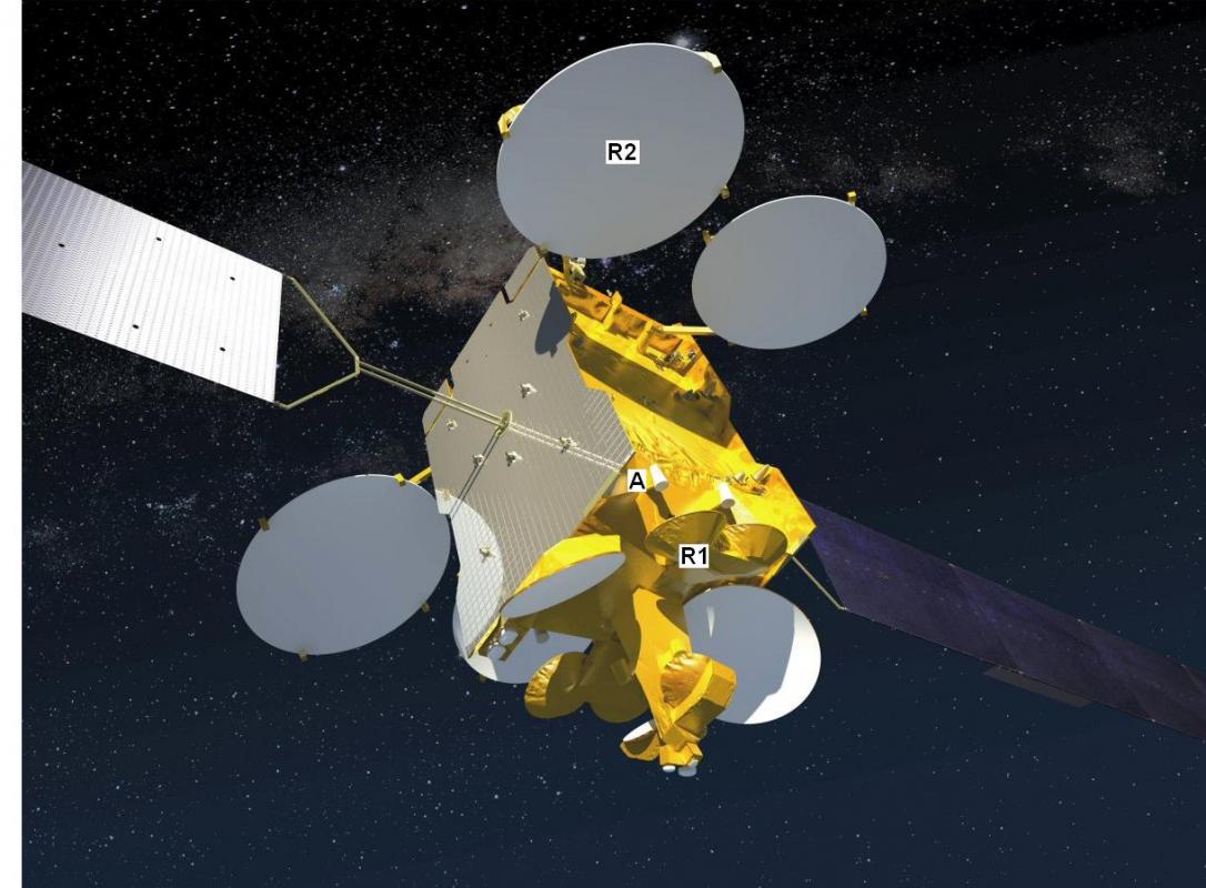

Zo kun je dat niet stellen beste minplus
De meeste moderne satellieten hebben wel 3 grote reflectors waarmee de signalen naar de aarde worden gestuurd. Natuurlijk heeft een satelliet ook een reflector (parabool) die de signalen van de aarde opvangt.
Bekijk de bijlage:
"A" is de antenne die via de feedhorn de signalen naar een hulpreflector "R1"stuurt. Deze hulpreflector straalt de signalen weer naar de hoofdreflector "R2" die de signalen volgens een bepaalde footprint naar de aarde stuurt.
Je ziet op deze satelliet meerdere antennes, hulpreflectors en hoofdreflectos die allemaal een andere footprint hebben.
Elke antenne kan wel tot 80 transponders bevatten die dus allemaal dezelfde footprint hebben.
Bekijk de bijlage:
Toch kan minplus dat wel stellen. Het maakt niet uit hoeveel antennes een satelliet heeft. Het gaat er om dat binnen een footprint van een satelliet (dus een van de antennes) de veldsterkte van een transponder zwakker kan zijn dan een andere transponder.
