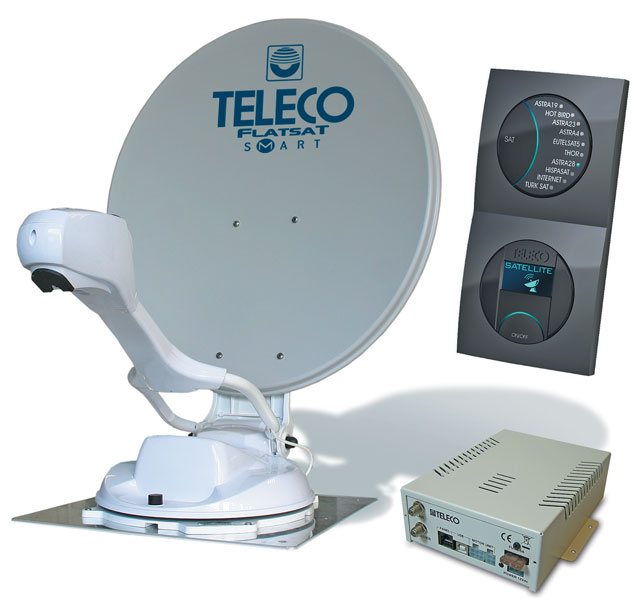

Ik kan 1 zender namelijn motors tv niet ontvangen via TVV. Ik heb ook contact gehad met tvv en zij zijden dat ik mijn lnb moest uitrichten. Dit heb ik dan ook gedaan zonder resultaat. Ik heb een teleco easy smart sat en heb dan de schotel zelf afgenomen en met de hand geposisioneerd voor de lnb en toen had ik wel beeld. Dus komen we tot de conclusie dat de sateliet hem niet mooi uitricht. Wat kan ik hier aan doen? Ik heb op alle andere zenders van astra 19 en 23 wel beeld.

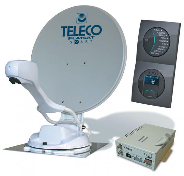

deze schotel heb je ?

Niet veel: niveau 41% en kwaliteit 15% maar op een andere zender op astra 19: 86% en 72%
En ja het is de sat van op de foto
