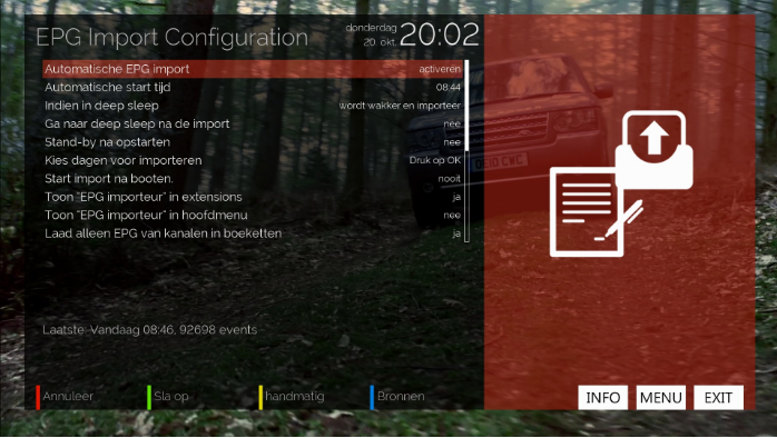

time2party Geplaatst: 16 oktober 2016 Auteur Geplaatst: 16 oktober 2016 kunt u me mss zeggen welke instellingen ik best gebruik bij EPG import? heb een TVV kaart en een triple kop 19.2 - 23.5 - 28 wat de EPG betreft wat stel je daar in bij auto save en auto load? alvast bedankt.
Dreeke Geplaatst: 20 oktober 2016 Geplaatst: 20 oktober 2016 hier mijn instellingen. Groet, André Gigablue UHD Quad 4K Pro (2x DVB-S2X + 2x DVB-C) - Cahors Big Bisat Werkbankhobby: Freely tv - Sky Stream - Viark box - Fire tv UK
