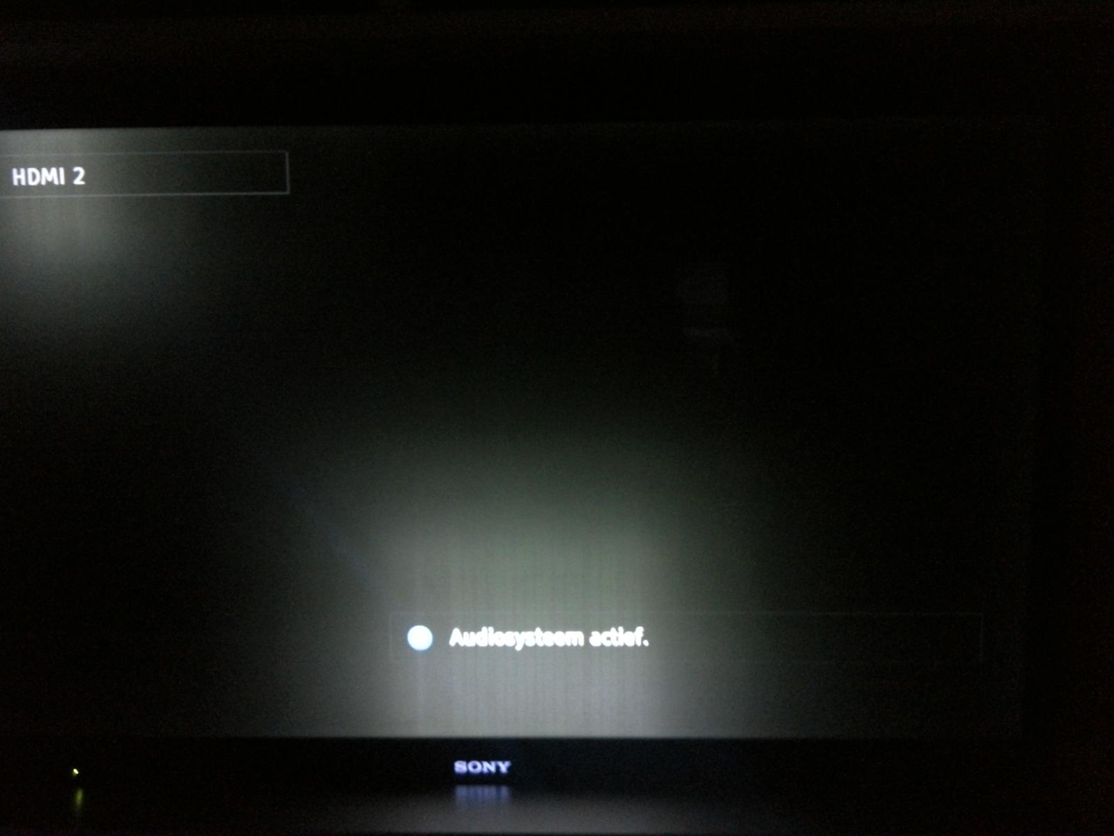

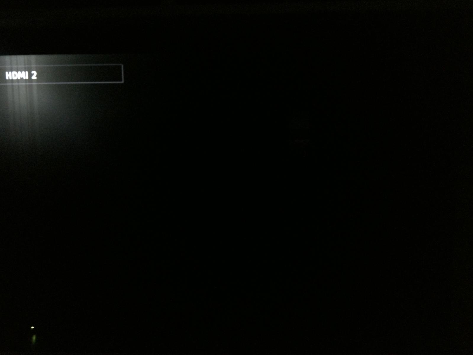

Het viel me afgelopen dagen op dat ons TV toestel onrustig opstart: het opstartscherm van OpenPli vertoont vertikale lichtere strepen en wanneer de VU+Duo opgestart is bibbert het beeld nog even. Daarna is er de hele avond geen probleem.
Ook als je de TV enkele minuten uit zet en dan weer aan is er geen probleem. Maar zet je hem ca. 15 minuten uit en dan aan dan zie je terug het fenomeen.

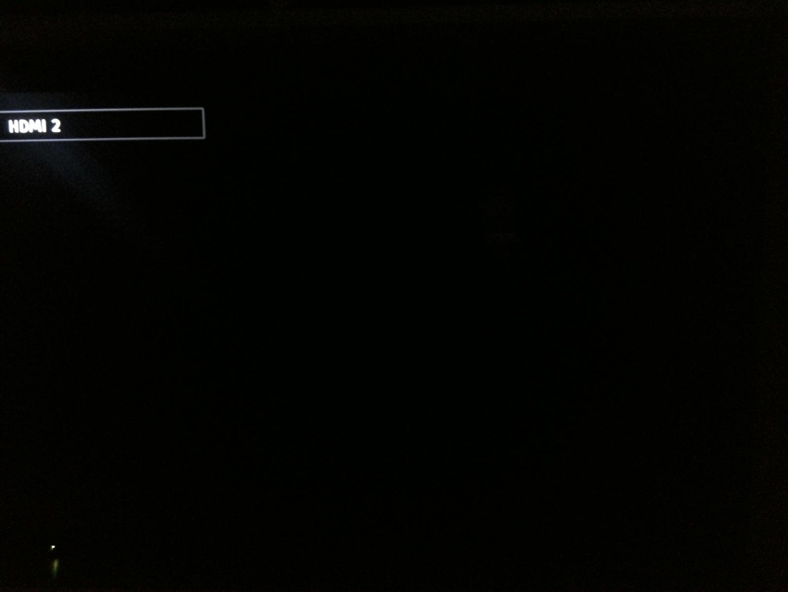

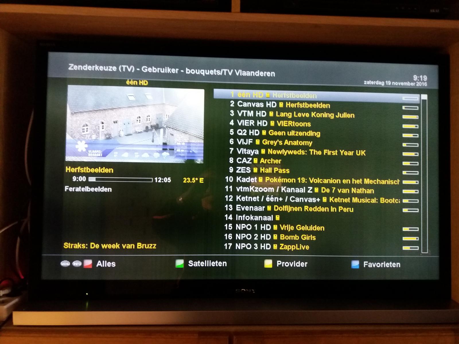

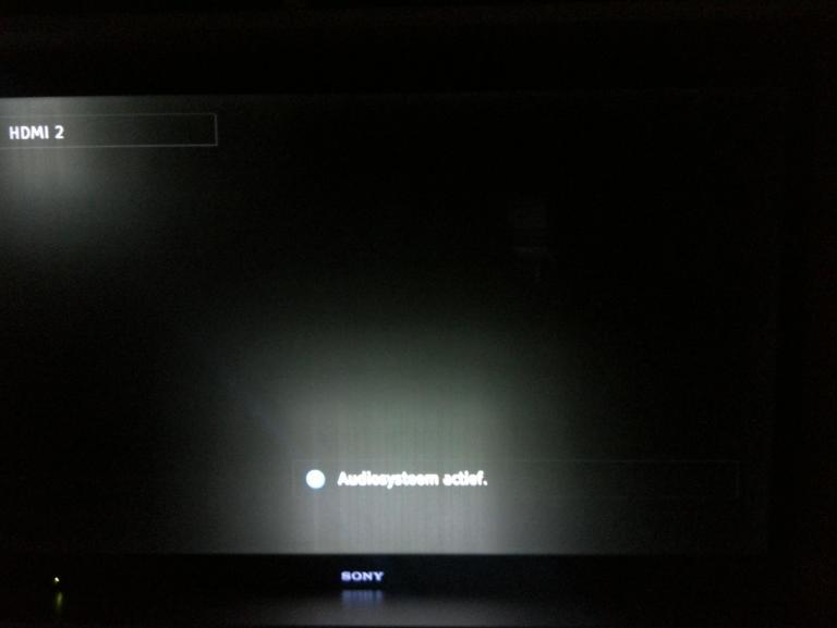

Zet je enkel de TV aan (en laat je dus de satellietontvanger uit) dan ziet het scherm er achtereenvolgens zo uit:
Tussen het eerste en laatste beeld zit ongeveer 1.5 minuut.

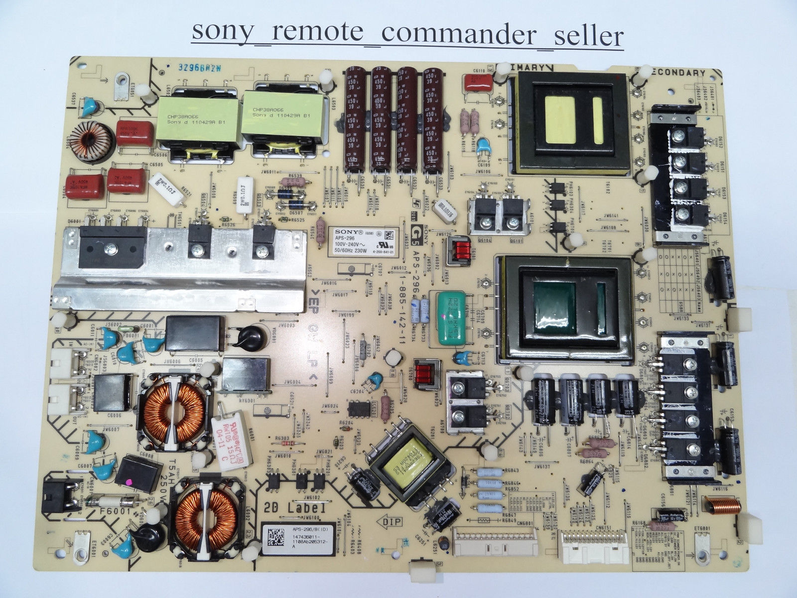

Ik heb inmiddels gevonden dat het vermoedelijk om dit bord gaat:
We zullen binnen enkele dagen (ik heb nu geen tijd) de flat cable reinigen en als dat geen oplossing biedt, de elco's vervangen. Dat zijn er wel 15 maar lijkt me makkelijker dan een gericht onderzoek naar de foute component(en),. Als de vervangingen niet helpen dan hebben we natuurlijk een probleem ...  Maar laten we niet vooruit lopen.

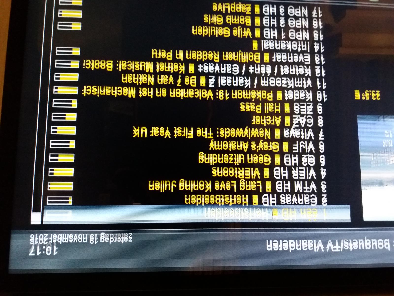

Ik heb de flex cable tussen T-con en Main board eens los gemaakt  en terug ingeplugd. Met de pluggen van de overige flex cables heb ik geen ervaring dus die heb ik laten zitten om beschadiging te voorkomen. Dat gaf geen verandering.
De laatste 2 dagen is de situatie verslechterd: het begin blijft zowat hetzelfde maar daar waar voorheen het beeld snel normaal werd zie ik nu een evolutie.
Ik heb een aantal opnamen gemaakt:

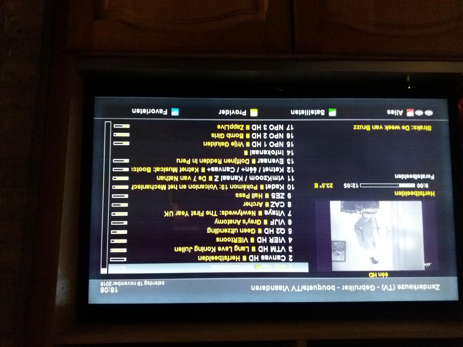

1) onmiddelijk na opstart:

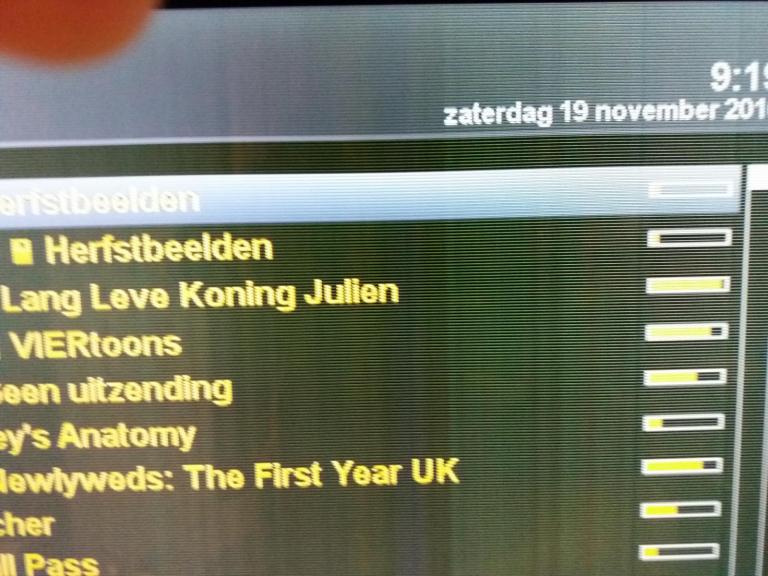

Je ziet de vertikale strepen (op de weerspiegeling van de fotograaf moet je niet letten ;) )

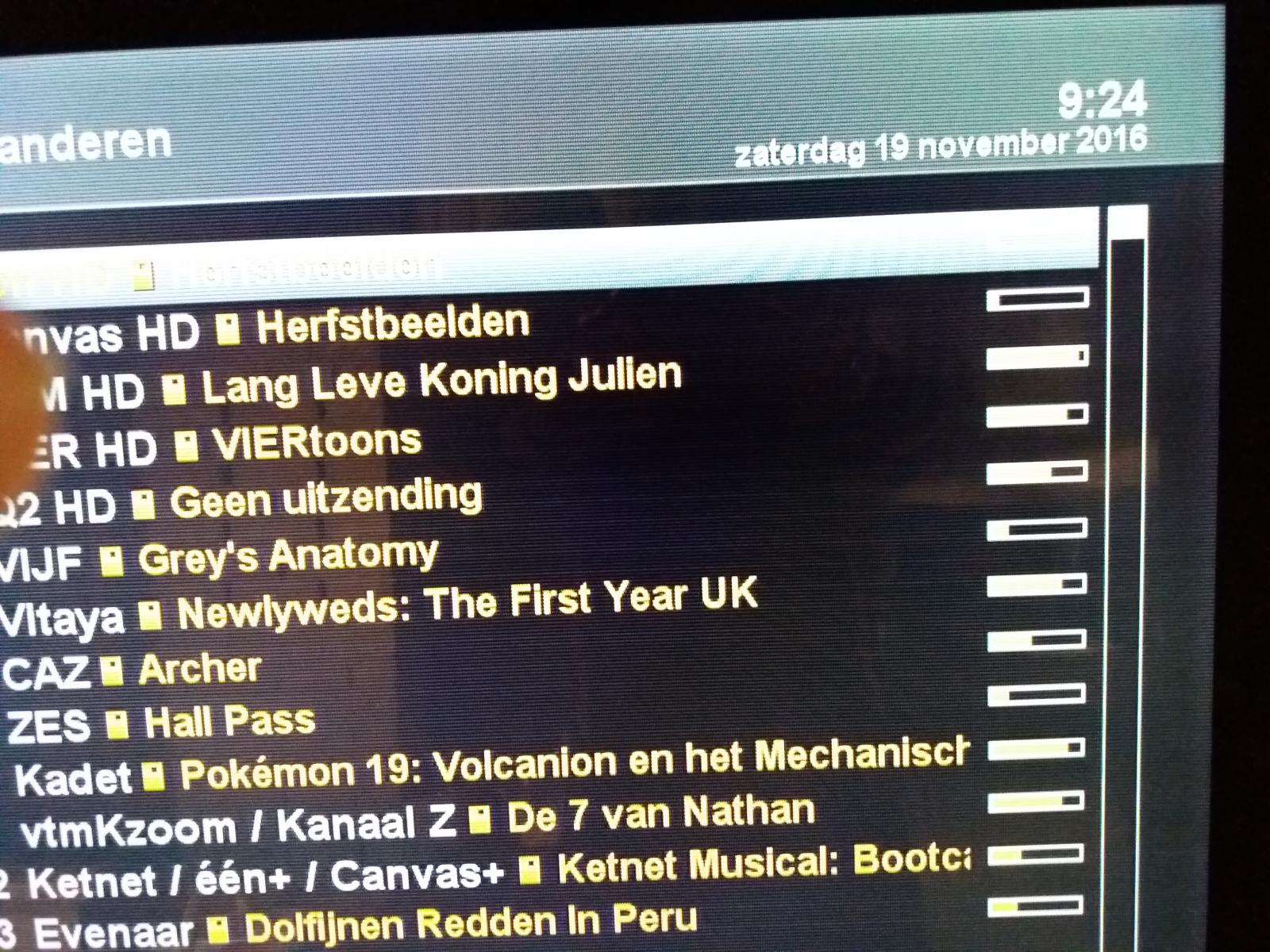

2) een detail  van de rechter kant onmiddellijk daarna:

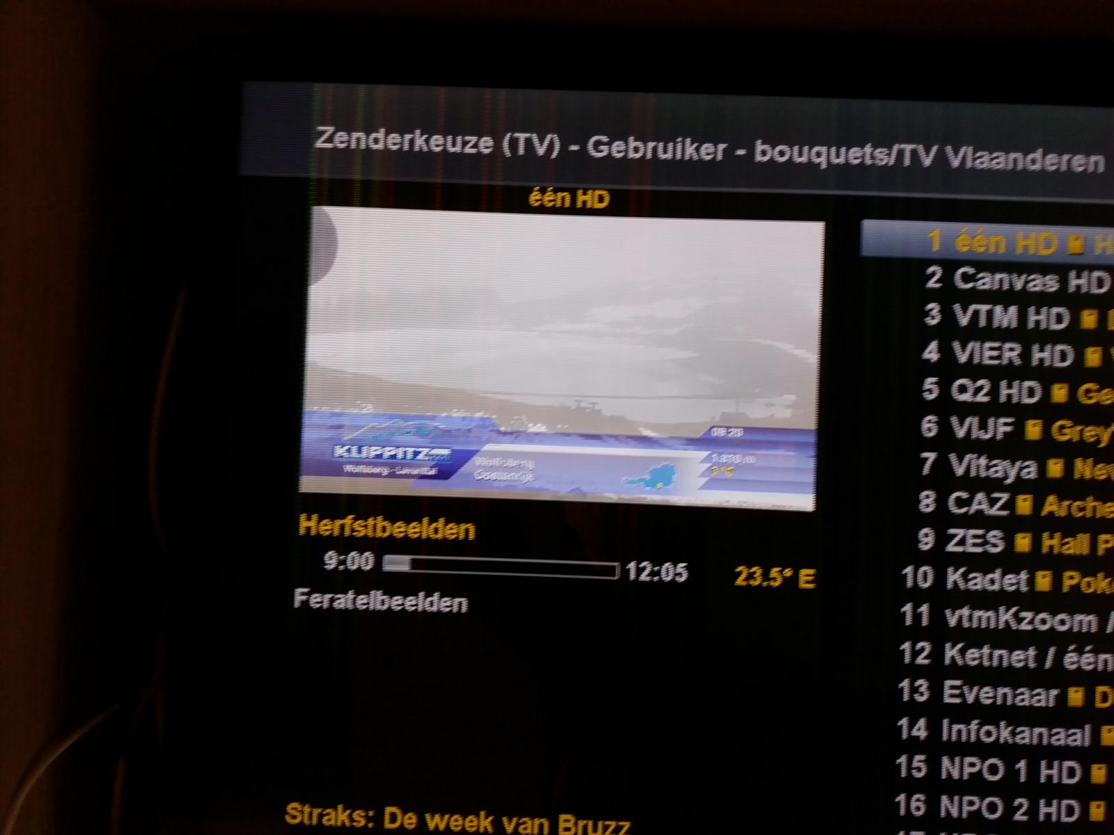

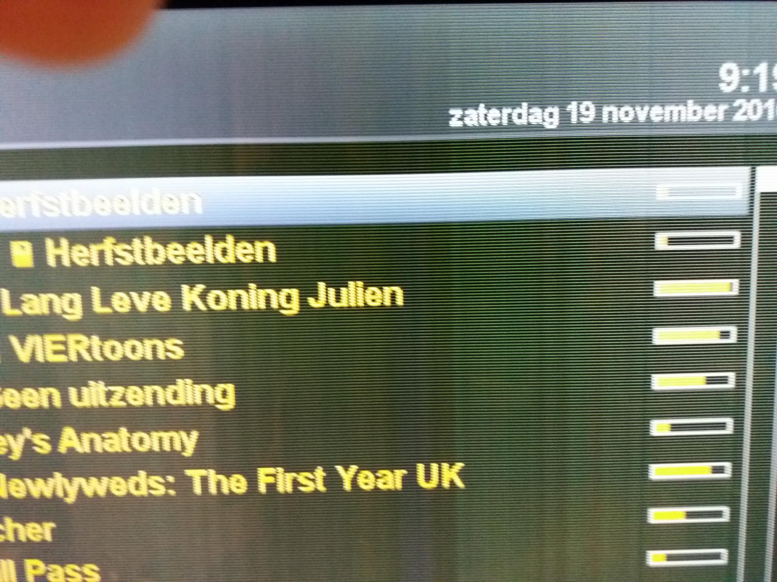

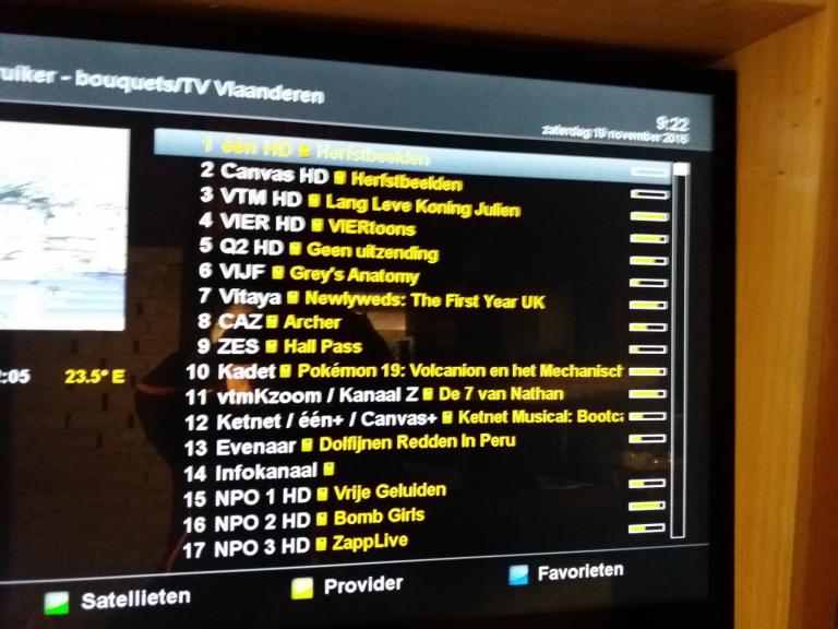

3) een minuut later verschijnen er vertikale gekleurde strepen, vooral aan de linker kant:

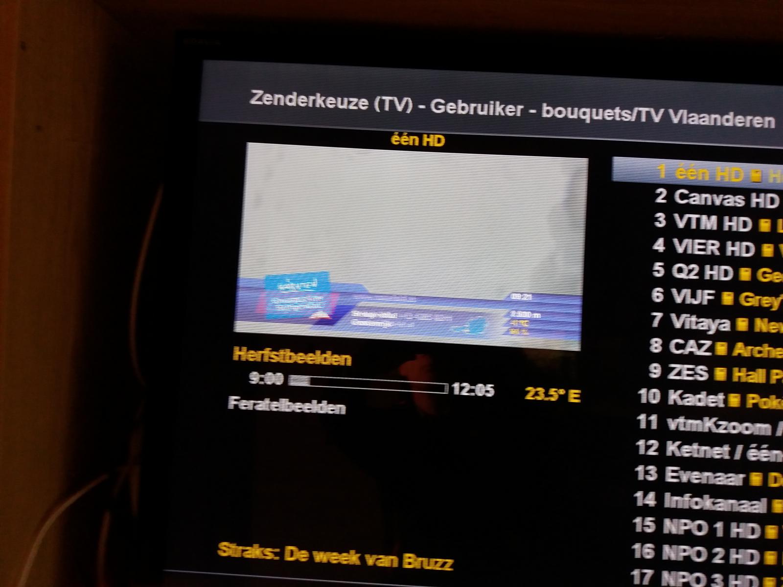

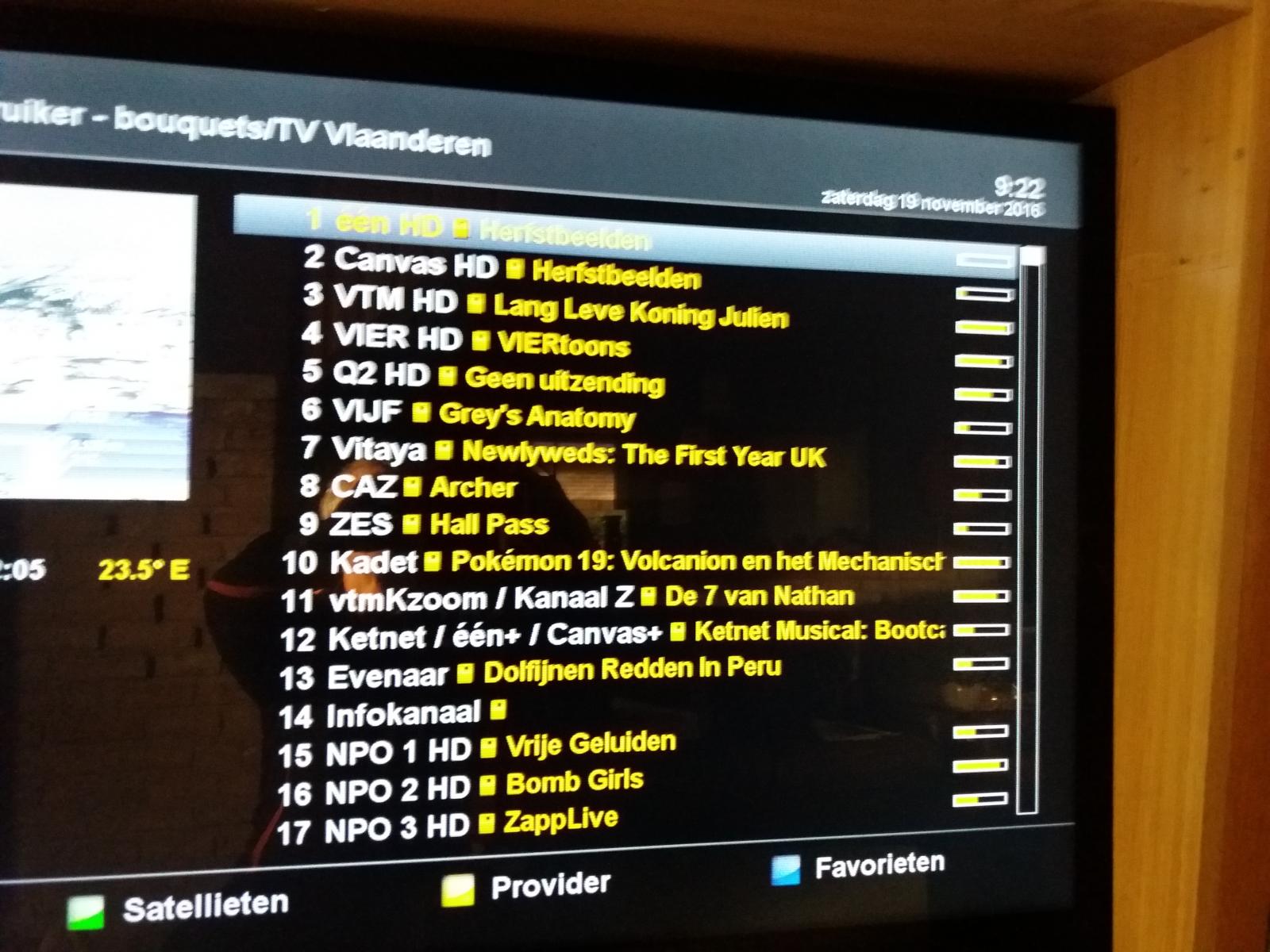

4) weer een minuut later zijn die strepen zo goed als verdwenen:
5) weer een minuutje later  begint het beeld te bibberen (maar die tijdspanne kan verschillen):
6) twee minuten later stopt het bibberen maar aan de randen verschijnt een lichtere band:

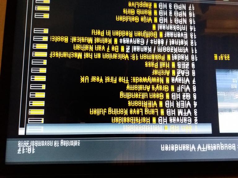

7) een klein uur later bibbert het beeld heel fel:
8) Dat bibberen heeft enkele minuten geduurd en dan is het beeld stabiel gebleven. Het is aanvaardbaar op de lichtere randen na:
Sorry dat ik de laatste 2 opnamen 180° gedraaid heb  :mad:
Ik heb nieuwe elco's van het voedingsbord beschikbaar maar ik denk dat het een voedingsprobleem is.

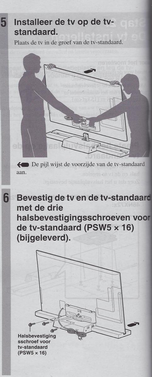

Het is in dit geval alleen niet practisch haalbaar: het is een 46" scherm, te groot om door 1 persoon te behandelen. Bovendien staat het op een steun met ingebouwde audio versterker:

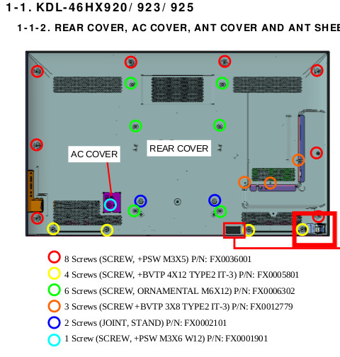

Het onderdeel dat de 2 mannen vasthouden is met 3 schroeven op het rear cover geschroefd in de 3 gaten die niet omcirkeld zijn op de tekening hieronder:
Dat moet er, nadat het scherm van zijn steun is afgehaald, eerst afgeschroefd worden en dan kunnen alle omcirkelde schroeven losgedraaid worden waarna het cover kan worden weggenomen. Dat is nog te doen maar dan heb ik nog iemand nodig om het scherm rechtop te houden terwijl het toestel onder spanning staat  (of een constructie maken die hetzelfde doet) om dan de verschillende componenten achtereenvolgens af te koelen / warm te blazen en tegelijkertijd het beeld in 't oog te houden. Dat gaat mij niet lukken :(
