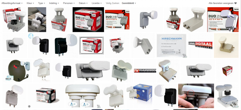

Bij een willekeurige Duo LNB kan de ontvangst van Astra 1 en 3 problemen opleveren, omdat de afstand tussen de koppen verschillend is.
Een Duo LNB werkt allen wanneer die gebruikt wordt in het gebied waar hij voor verkocht wordt en voor de schotelmaat waarvoor hij berekend is.
Een groetere schotel of een  x 100 km naar het noorden of zuiden, en je krijgt ontvangstproblemen.
