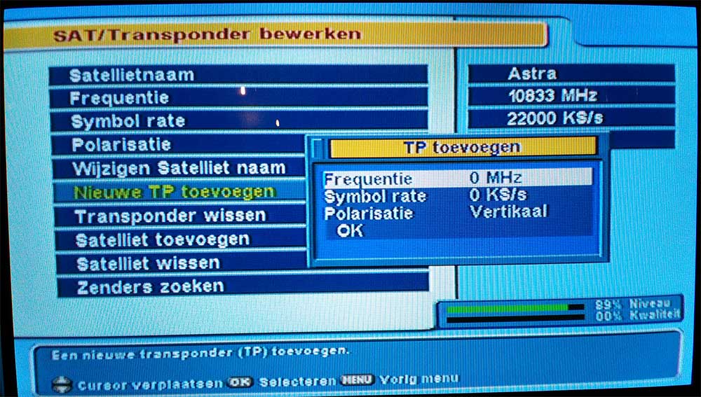

Sprietje Geplaatst: 1 december 2016 Geplaatst: 1 december 2016 (aangepast) Dat kan waarschijnlijk niet in dit menu "Zenders zoeken". Je zult even 1 menu terug moeten en dat kijken naar "Transponders bijplaatsen" Heb je nu gezien wat er fout zit bij de elevatie instelling van je schotel? 1 december 2016 aangepast door Sprietje

youriy Geplaatst: 1 december 2016 Geplaatst: 1 december 2016 hij zit er niet tussen... 11155.jpg Er staat toch:" voer de frequentie in ". clarke-tech HD4100+, gigablue UHD trio 4k, rotor 53grO-45grW, Fuba 85 cm.
FtoA Geplaatst: 1 december 2016 Auteur Geplaatst: 1 december 2016 Ik kom in dit venster maar ie reageert niet.
FtoA Geplaatst: 1 december 2016 Auteur Geplaatst: 1 december 2016 (aangepast) Heb je nu gezien wat er fout zit bij de elevatie instelling van je schotel? ja dat toon ik op mijn foto. En die vage V-keping zit aan de andere kant... Elevation: 29.2° Azimuth (true): 163.3° Azimuth (magn.): 162.1° LNB Skew [?]: -2.7° En dan zou CV wel moeten verschijnen? 1 december 2016 aangepast door FtoA
Sprietje Geplaatst: 1 december 2016 Geplaatst: 1 december 2016 (aangepast) En aan de andere kant zit geen schaalverdeling? Moet je misschien eerst een code ingeven voordat je wat kunt veranderen? 1 december 2016 aangepast door Sprietje
FtoA Geplaatst: 1 december 2016 Auteur Geplaatst: 1 december 2016 (aangepast) Moet je misschien eerst een code ingeven voordat je wat kunt veranderen? Er staat toch:" voer de frequentie in ". Hoe kan ik nou weten dat dat met de cijfer toetsen moet?! Maar ik heb ontvangst! De laatste 5 minuten vaker het woord Cuba gehoord dan in de afgelopen 6 maanden! GEWELDIG! Eenieder bedankt voor de schier eindeloze hulp! 1 december 2016 aangepast door FtoA

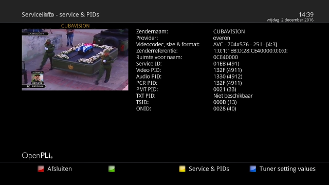

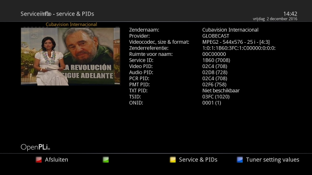

FtoA Geplaatst: 3 december 2016 Auteur Geplaatst: 3 december 2016 (aangepast) DVB-S QPSK ja, maar met MPEG-4: Cubavision30W.png AVC staat bij mij nog steeds voor MPEG-4. Ter vergelijking, Astra: Cubavision19E.png Resolutie op Hispasat 704x576, Astra slechts 576x544, maar om het beeld op Hispasat nu "beter" te noemen? Eerder iets minder slecht... Mijn ontvangst verschiet af en toe van kleur, dat ligt dus aan de kwaliteit van het gezendene, niet aan mijn instelling van de zender? Het beeld is niet schermvullend zoals op jouw voorbeelden... Schotel op Hispasat richten zal dus minimaal verschil opleveren? 3 december 2016 aangepast door FtoA
Sprietje Geplaatst: 3 december 2016 Geplaatst: 3 december 2016 Je hebt gelijk MojoBij KingofSat staat dat de zender mpeg 2 is, bij Lyngsat is die transponder ook mpeg 2 maar alleen de zender Cubavision Internacional mpeg 4. Die kun je dus alleen ontvangen met een HD-ontvanger.Dat is net zo'n geintje als een jaar geleden met de Nederlandse regionale zenders. Die zaten ook op een transponder met SD-zenders in mpeg 2 maar de regionalen waren in mpeg 4 dus alleen met een HD-ontvanger te bekijken.
Alex1970 Geplaatst: 3 december 2016 Geplaatst: 3 december 2016 Mijn ontvangst verschiet af en toe van kleur, dat ligt dus aan de kwaliteit van het gezendene, niet aan mijn instelling van de zender? Het beeld is niet schermvullend zoals op jouw voorbeelden... Schotel op Hispasat richten zal dus minimaal verschil opleveren? Op het normale scherm is het bij mij ook niet beeldvullend.Op Hispasat gebruikt Cubavision MPEG4 i.p.v. MPEG2 dus ga eerst even na of je ontvanger dat kan weergeven. Welke zenders kan je bijvoorbeeld ontvangen op 11068 V? Daar zit o.a. ook Telesur uit Venezuela. Maar I24 News zit daar ook maar in MPEG4. Of M6 Boutique op 11597 V? Of TWOJ (TVOY Telekanal) op 11612 H of 11641 H? AB3 op 12515 H? TecTime TV op 12633 H? Maar ik denk niet dat er echt veel verbetering zal zijn met Hispasat. Zeker niet qua aanbod voor overige zenders. Dreambox DM920: 2x Triple tuner (2x DVB-S2X multistream + DVB-C/T2) OpenPLi 9 Xtrend ET10000: 1x DVB-S2, 2x DVB-C/T2, IPTV OpenPLi 9 VU+ Duo / Dreambox DM800 / TBS 5925 Channel Master 180cm offset: 39.0°E-37.6°W, Channel Master 120cm offset: 23.5°E-8°W SAB 97 schotel 45.1°E-60°E, 80cm vast: 28.2°E/23.5°E/19.2°E/13°E | DVB-T/DAB: VHFIII/UHF combi-antenne op zolder.
