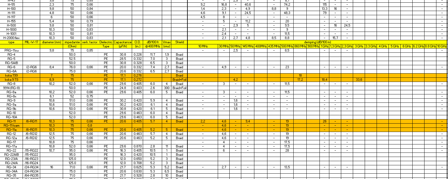

ik had gehoopt op een wat meer diepgang antwoord, maar ik moet het er maar mee doen.
bijgaand een foto van RG waarden. helaas kan ik geen andere dingen sturen zoals een *.xlsx bestand.
aan ceesv: je hebt gelijk dus met de terminatie van de LNB. maar ik weet iig dus nu dat ik deze kan afsluiten met een DC blocker
