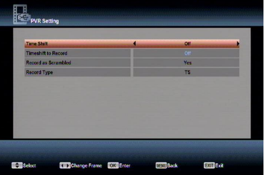

Dat komt omdat jij er voor gekozen hebt om gecodeerd op te nemen. Even in de pvr-settings wijzigen.

Bedankt voor de tip, maar in mijn menu voor PVR settings, staat geen mogelijkheid om dit te wijzigen.
Weet je of dit misschien later in nieuwere software is gewijzigd? Mijn menu ziet er sowieso wat anders uit als in jouw screenshot.

Maar in mijn pvr instellingen menu is niets veranderd. ik kan daar maar kiezen uit 4 dingen:
Timeshift
Timeshift voor opname
Opnametype
Stapgrootte
Bij opname type kan ik kiezen uit: TS, TP of PS. Geen idee wat die afkortingen betekenen.:-(
Niets over gecodeerd of niet gecodeerd opnemen..

Dat is de keuze in welk bestandsformaat je opneemt, maar heb jij de optie gecodeerd/gedecodeerd opnemen dan ook niet in het pvr-menu?
