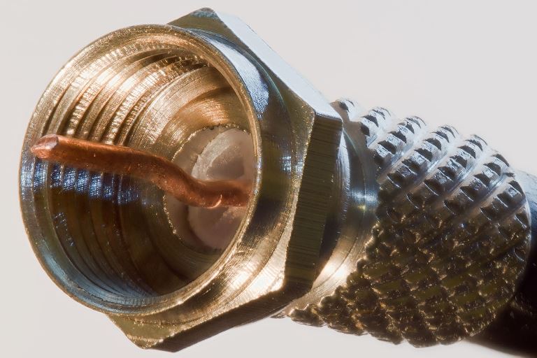

Ik heb liever dat de kern eerst erin gaat en dan de schroefdraad pakt. Het is steeds wat wringen om de kern erin te krijgen. Verder schuiven is dan geen probleem en gaat dan niet meer krom.
Ik laat er zelf 0,5 cm uitstekken, ietsjes bijknippen kan dan altijd nog.
Bij gelijktijdig schroefdraad pakt en ader gaat in female heb je geen controle meer.

Als je de middenader te lang laat kan deze makkelijk knikken, zie foto.

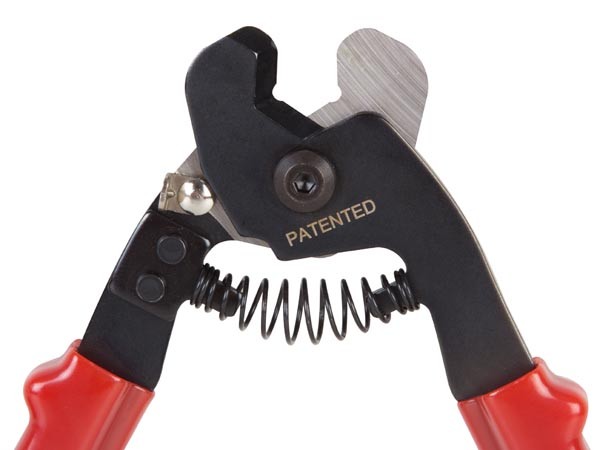

Die kniptang heeft ook zijn beste tijd gehad.

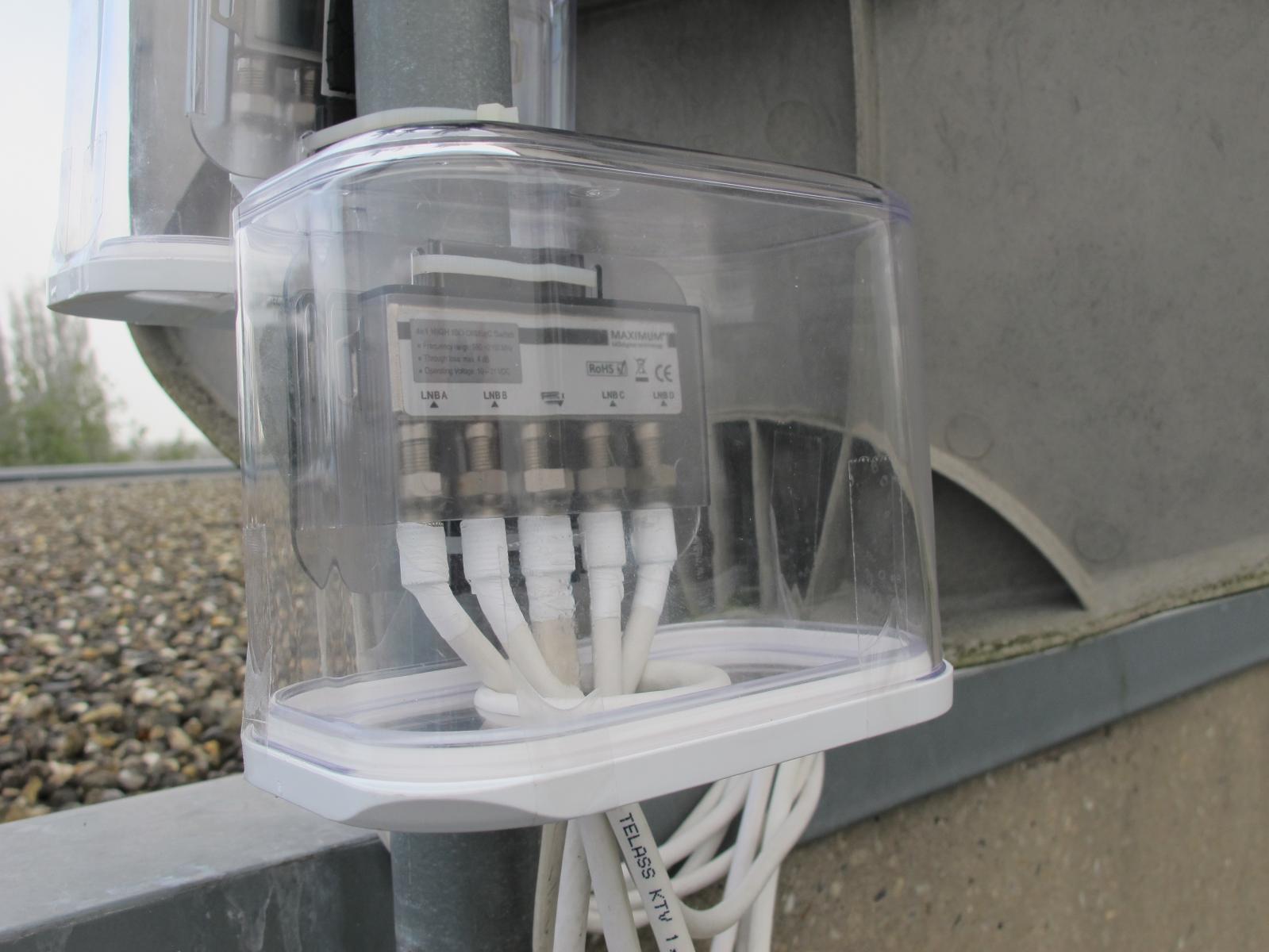

Ik heb om elke F-Connector wit tape gedraaid, wat de loodgieter om schroefdraad draait
in de verbindingen van gasleidingen.
Op de 8 aansluitingen aan de LNB's en op de 10 aansluitingen aan de switches.
De standaard meegeleverde plastic kapjes om de switches vind ik echt een slechte
oplossing. Alleen daarmee hangt het veel te open en onbeschermd tegen regen.
Daarom heb ik de switches ook nog eens ingebouwd in voorraadbakjes van Blokker,
daar komt nooit meer één druppel water bij!
Het is net als snuffelen in een bouwmarkt, je vind altijd wel een oplossing.
