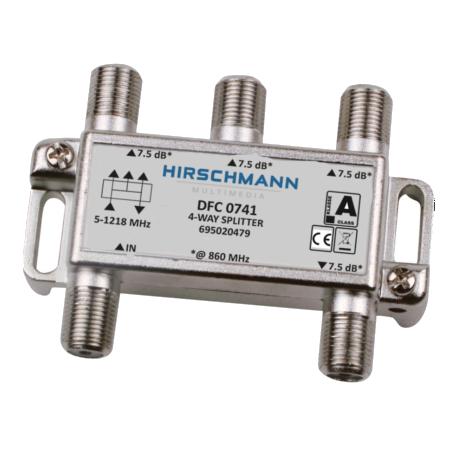

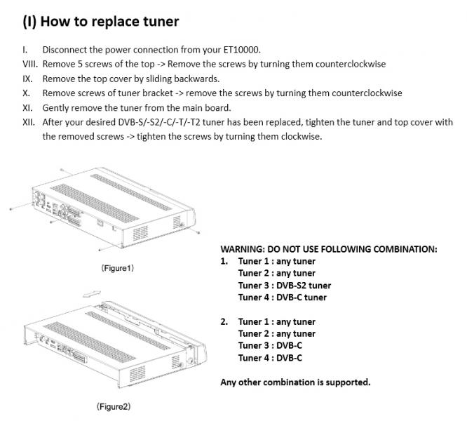

ik weet dat als je bij een ET10000 sat en kabeltuners in combinatie gebruikt de tuner nr.4 geen dvb-c mag zijn. Maar als je alle 4 tuners met dvb-c wilt bezetten kan dat wel? ik heb er nu 3 dvb-c tuners in zitten en heb nu reeds problemen dat hij de derde dvb-c tuner niet ziet. als ik twee opnames tegelijk doe zie ik "afstemmen mislukt" .  de dvb-c tuner is goed want het probleem blijft als ik de tuners onderling uitwissel. alle tuners krijgen een vol signaal middels een Hirscmann splitter en worden dus niet doorgelust.
ik wil eigenlijk op alle 4 tuners een dvb-c tuner plaatsen maar aangezien ik bij 3 al problemen ervaar vraag ik mij af of het uberhaupt wel kan om 4 dvb-c tuners te gebruiken.

Volgens Xtrend zou je dan op de vierde positie een DVB-C/T2 (hybride) tuner moeten plaatsen.
Maar heb zelf ook problemen gehad met S2, S2, C/T2, C/T2 totdat ik het omwisselde. En je hebt zelf al slechte ervaringen met C op slot 3...

Het gekke is trouwens dat het geheel wel goed werkte toen ik hem met 2 sat en 2 kabel tuners had uitgerust waarbij tuner 4 natuurlijk een dvb-s was. maar nu ik alleen kabel tuners wil gebruiken ervaar ik dit probleem.

dat weet ik daarom heb ik een hirschmann splitter gebruikt waardoor elke tuner het volle signaal krijgt. er wordt dus niet doorgelust.

ik heb inmiddels 3 dvb-c tuners werkend door de 4de tuner te verwijderen. ik had 4 dvb-c tuners in de ontvanger zitten waarvan tuner D in de tunerconfiguratie was gedeactiveerd. dat zorgde toch voor de problemen. ik heb voor de test op tuner D een dvb-S tuner geplaatst en kan nu wel met 3 dvb-c tuners opnemen/kijken. Dat betekend dat de ET10000 dus niet met 4 dvb-c tuners overweg kan.

Je vierde tuner was een DVB-C tuner of een DVB-C/DVB-T2 tuner?
