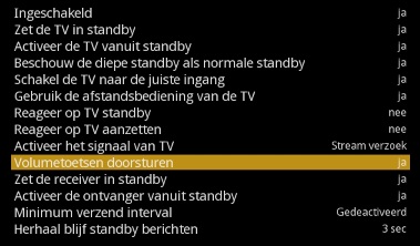

De HDMI uitgang zit op een ingang van mijn surround receiver (en die weer op de TV).
Regelmatig wordt het volume niet doorgestuurd, terwijl dit wel aanstaat:
Ook begrijp ik niet wat er nu allemaal bedoeld wordt met bovenstaande opties.
Dat volume is het belangrijkste maar als ik met het uit standby halen van de Xtrend ook de surround receiver uit standby kan halen (dat werkt nu), dan zou dat ook gewenst zijn.
Eventueel ook het naar standby zetten van de surround receiver bij het in standby zetten van de Xtrend (dat werkt nu niet).
