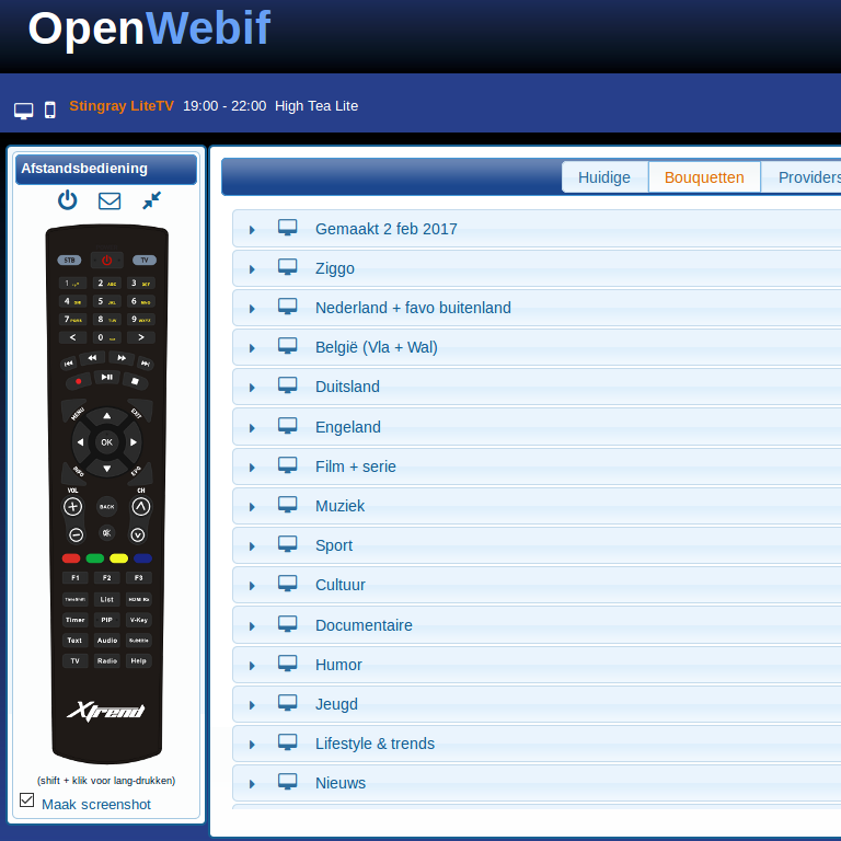

kun je eens kijken om met de webinterface te bereiken (met het ip nummer van je box in de browser te typen) en dan via die afstandbediening de input het formaat te veranderen.

Bedankt voor jullie input! Via de webinterface is hij nog te benaderen. Ik heb ontdekt dat het aan de geselecteerde resolutie ligt, als ik 720 verander in elk ander formaat verdwijnt het beeld volledig. Het lijkt sowieso alsof de box erg instabiel is geworden, kabelscan loopt vast en ook het beeld "past niet lekker" meer op de tv.
