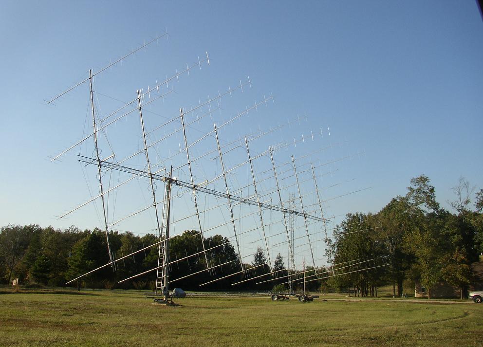

Sprietje Geplaatst: 12 maart 2017 Geplaatst: 12 maart 2017 Inderdaad T90user, met 16 gestackte antennes kun je al een heel aardige ontvangst hebben op lange afstand maar dat is nog helemaal niks.Wat dacht je van deze draaibare antenne met 32 gestackte 17 elements antennes voor de horizontale polarisatie en 32 10 elements voor de verticale polarisatie. Met een tractor rij je de boeren kar een stukje rond om de zenders uit een andere richting te ontvangen.Hier zit geen bedrijf achter, dit is pure hobby ten top.

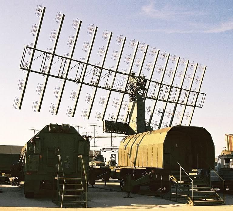

Sprietje Geplaatst: 12 maart 2017 Geplaatst: 12 maart 2017 En dat je nog meer antennes kunt stacken zien we hier. Maar liefst 84 gestackte antennes.Tja dan kun je toch wat verder van huis en nog steeds je geliefde zenders in Nederland ontvangen.

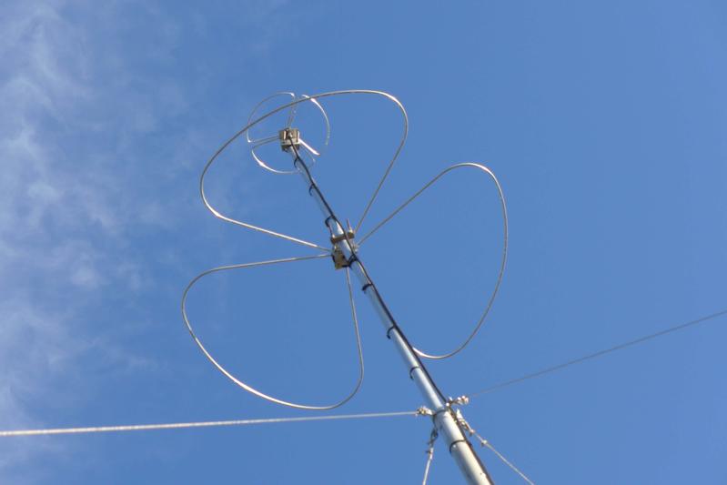

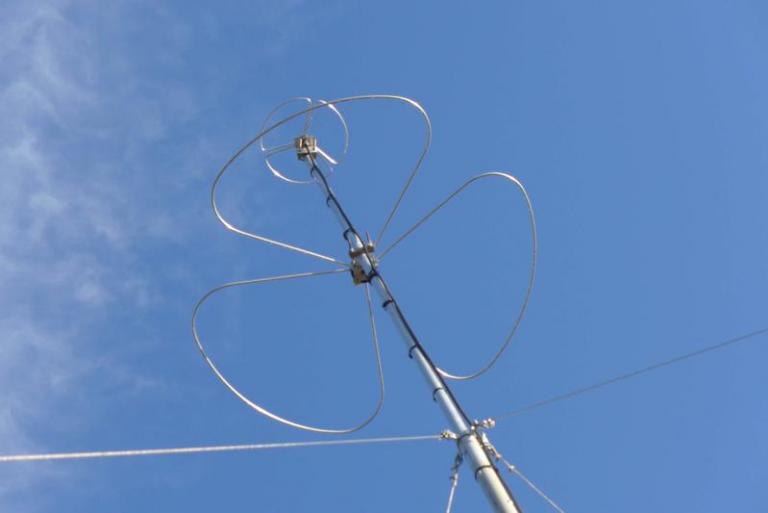

Sprietje Geplaatst: 12 maart 2017 Geplaatst: 12 maart 2017 Het begint inmiddels een leuk draadje te worden en laten we weer eens terug gaan naar de vraag van dit draadje.Wat is dit voor een antenne.Wie het weet mag het zeggen, zie de bijgevoegde afbeelding.En nu niet zeuren Drs.IJzerbout dat deze antenne ongeschikt is om vogels te laten rusten en hun liedje te laten fluiten. 1

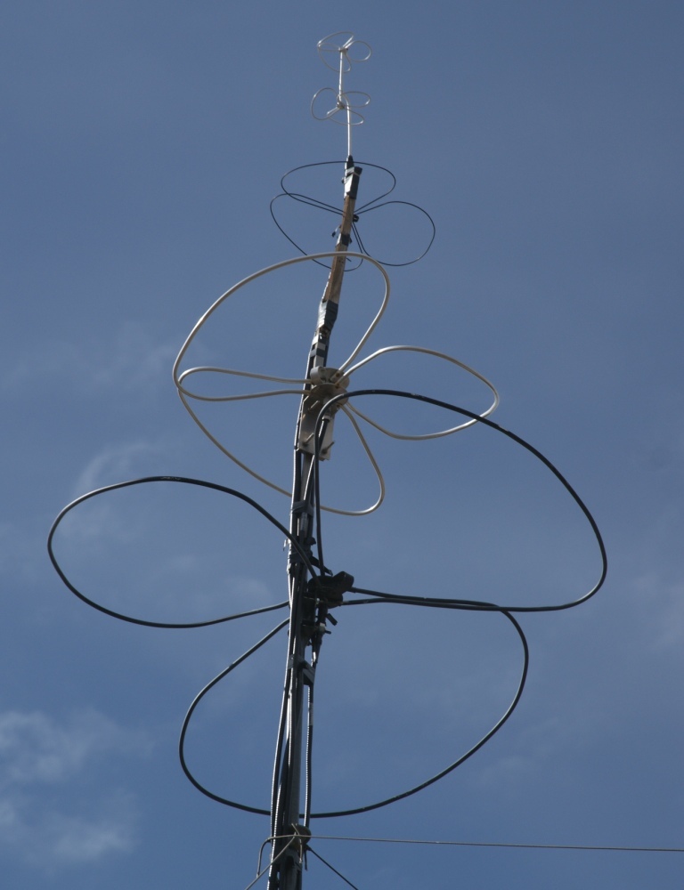

Moderator ceesv Geplaatst: 12 maart 2017 Moderator Geplaatst: 12 maart 2017 Die gestackte antennes uit de vorige foto's lijken mij gebruikt te zijn voor moonbounching. De laatste foto zijn meerdere losse klaverblad antennes voor verschillende frequenties. Horizontaal rondstralend. Gaat niet bestaat niet! 65" 4-K OLED, Vu+ Duo 4K SE BT, Vu+ Solo 4K, Rebox-8500, Rebox-8000, Wavefrontier T-90, Satlook Digital NIT, Megasat HD5 Combo Gebruik je een advertentie blocker? Maak dan een uitzondering voor onze website. Zonder advertentie (inkomsten) kan deze site niet voortbestaan.

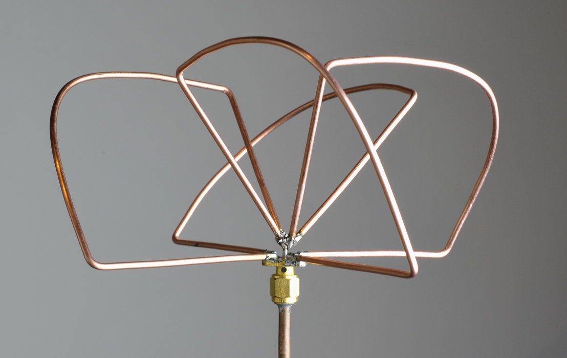

Sprietje Geplaatst: 12 maart 2017 Geplaatst: 12 maart 2017 Die foto met 84 gestackte antennes is een oude Russische mobile lange afstandsradar om vliegtuigen te detecteren.Waarvoor ze die antenne met die paardenkar gebruikten, weet in niet.Het zijn inderdaad een vier klaverblad antennes voor verschillende frequenties. In het Engels noemen ze die Beacon antennes en in de hele grote afmetingen de Beacon Big Wheel antennes.De afbeelding die ik liet zien is erg slordig of misschien kunstzinnig gemaakt. Een zuiverder gebogen klaverblad antenne heb ik bijgevoegd. Verder nog een 6meter klaverblad antenne in aanbouw.

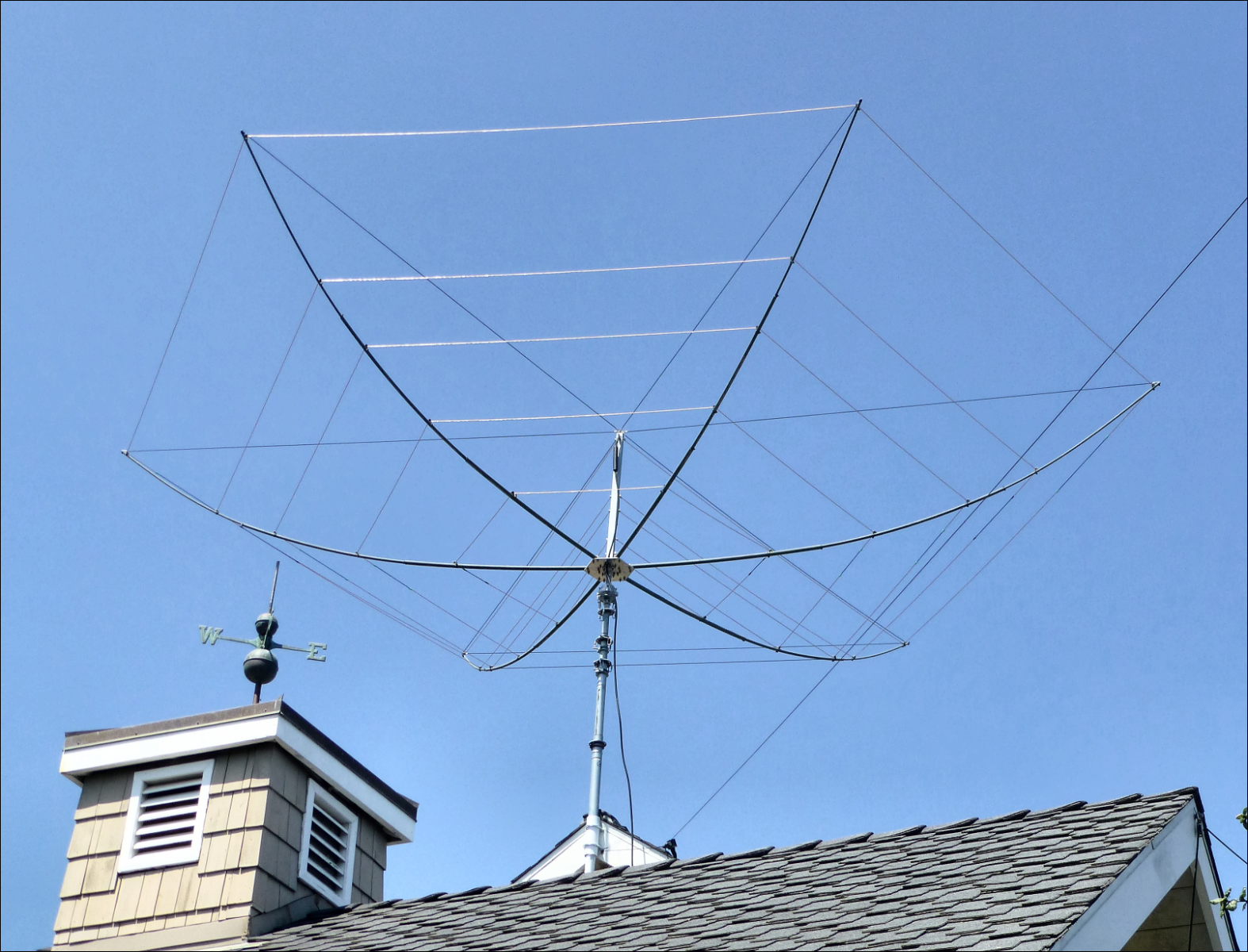

D.Quijote Geplaatst: 12 maart 2017 Geplaatst: 12 maart 2017 Tuinsproeier? 1 M7 sat 801, Amiko HD 8155 en HD 8165 + combo
Mrbeam Geplaatst: 12 maart 2017 Geplaatst: 12 maart 2017 Tuinsproeier? Met SMA aansluiting? Wavefrontier T90, Vu+ Duo 4k SE (DVB-S2x/FBC & DVB-T2), Octagon SF4008 (2x DVB-S2x & 1x DVB-T2), Mut@nt HD51 (DVB-S2x & DVB-C), TBS6920 & TBS6925

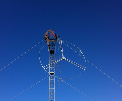

Sprietje Geplaatst: 12 maart 2017 Geplaatst: 12 maart 2017 Tja en de vrouw van deze bewoner dacht dat ze een nieuwe droogmolen had gekregen maar manlief plaatste hem op het dak zodat zij de was er niet aan op kon hangen.
