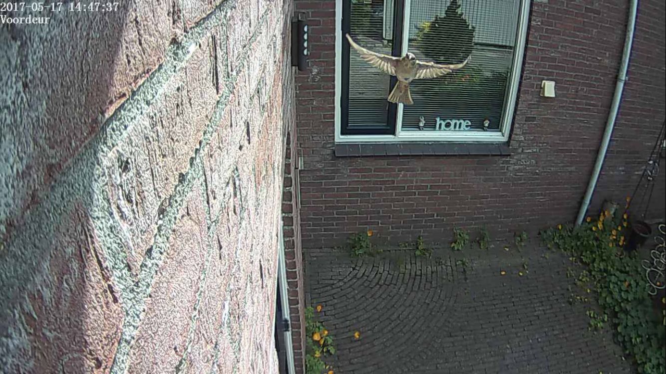

Ik heb al een tijdje niets meer met mijn C1 gedaan, ik zal eens kijken.
Bij een vriend van mij maakt de C1 mooie plaatjes, de camera is bedoeld om een foto te maken als er op de bel gedrukt wordt zodat je daar een melding van krijgt op de smartphone.
Maar dit is ook leuk of zou hij de camera zien als lekker hapje, voor Con niet zo een leuk beest bij zijn vogels denk ik.

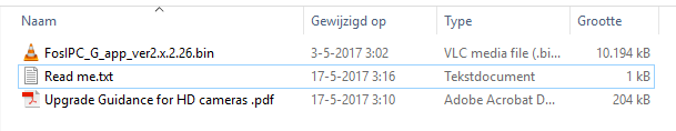

Het bericht over de firmware kreeg ik binnen en heb ik zo geplaatst, wel enkele gedownload en even naar de data gekeken dat viel mij mee.
