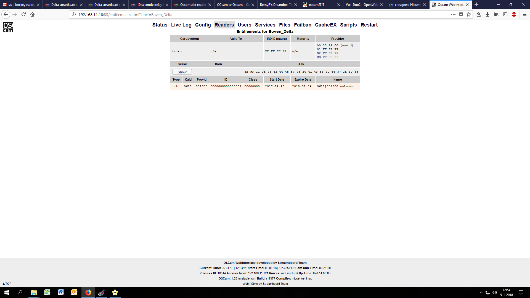

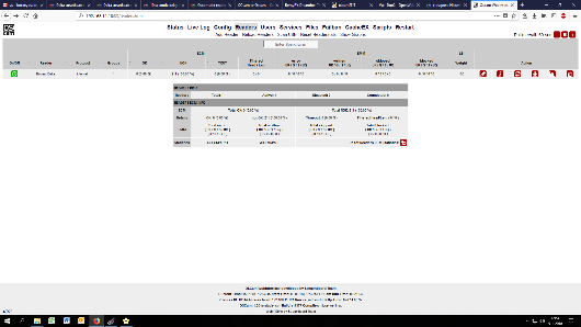

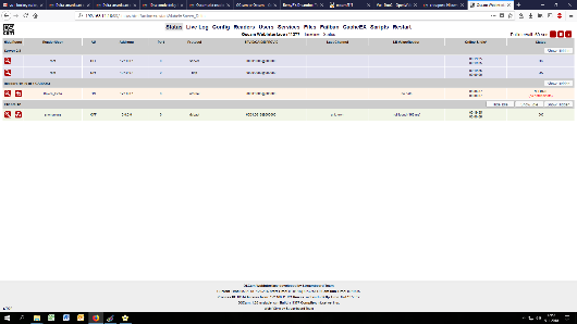

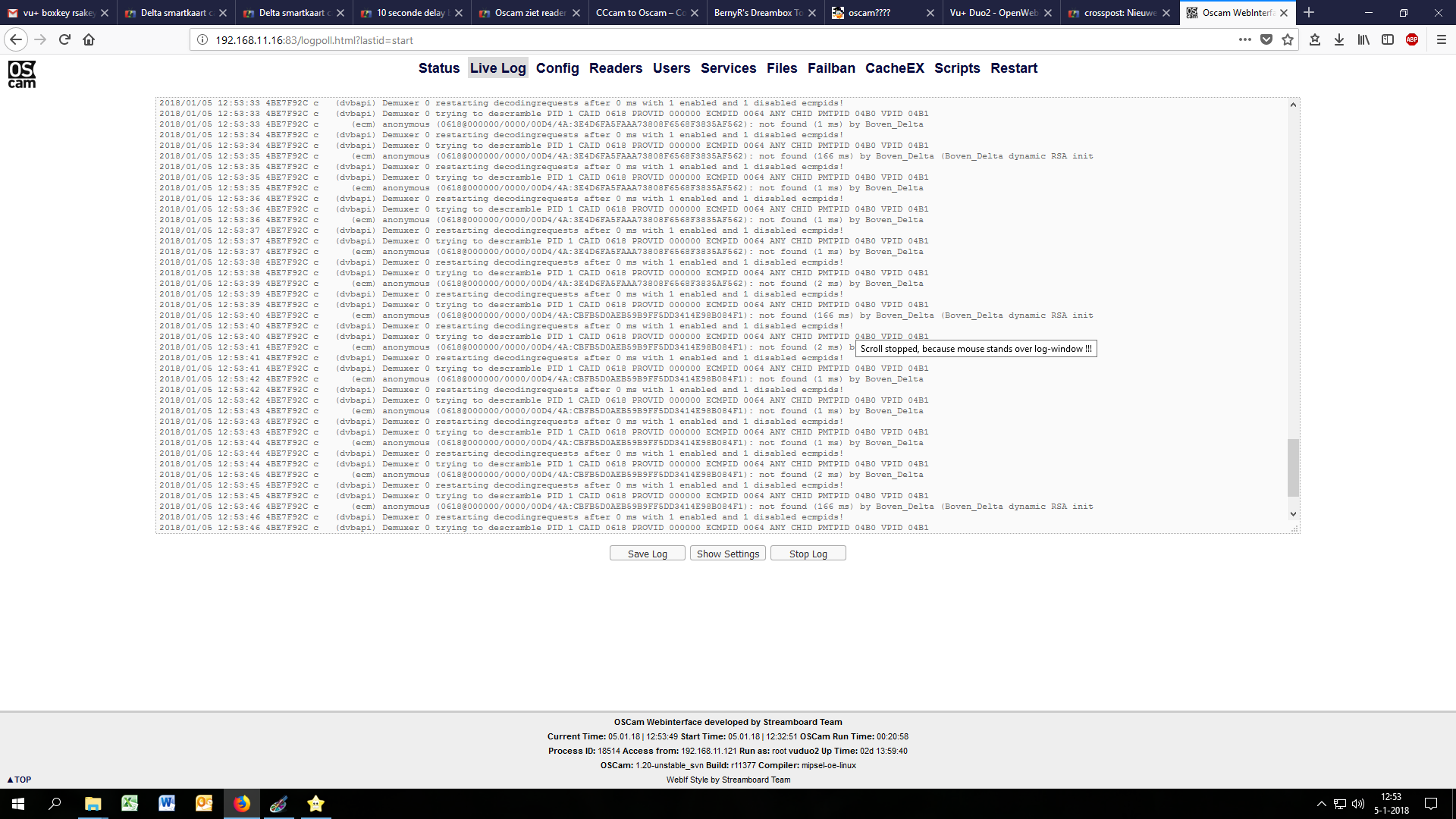

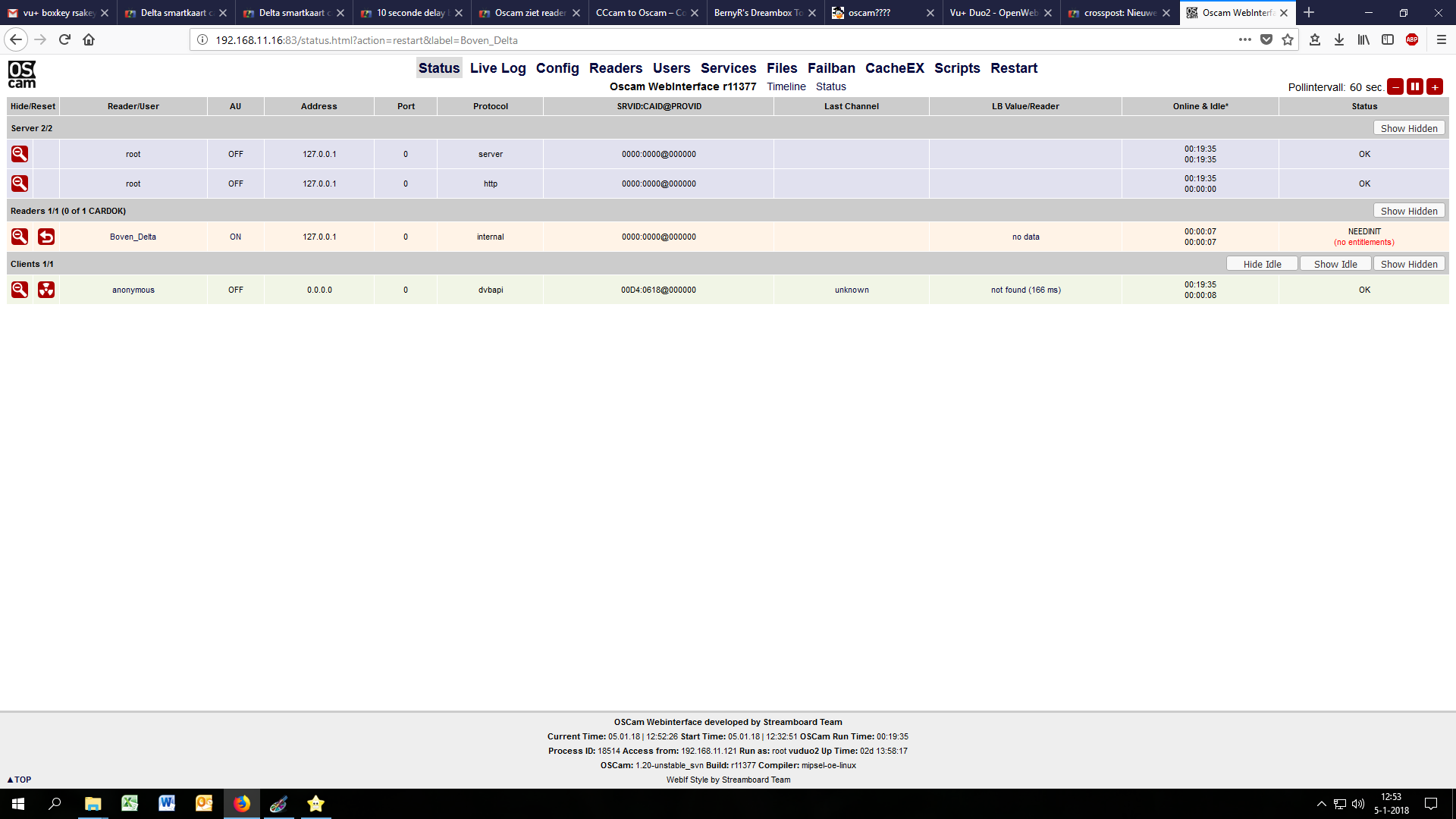

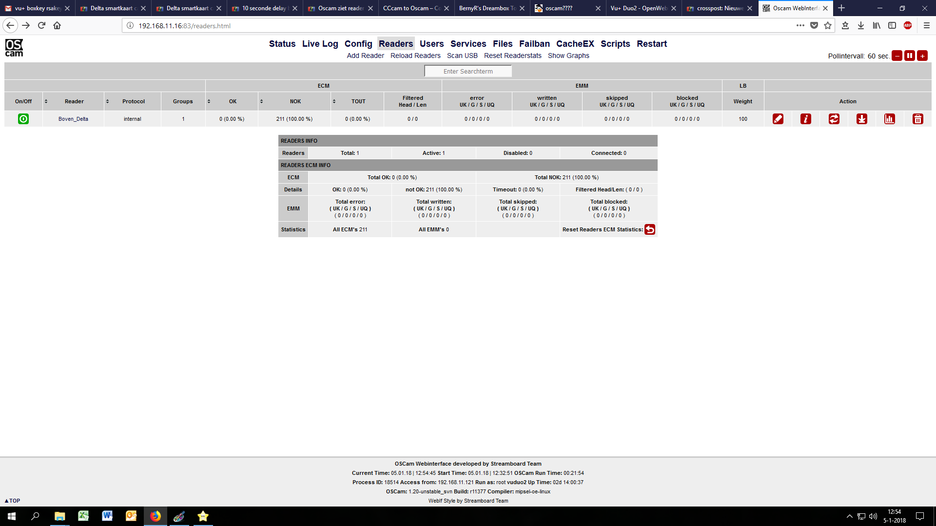

ik zit met hetzelfde probleem, namelijk een CAID 618 Delta smartcard. Deze zit in een Vu+ Duo2 die vrienden op aanraden van mij hebben aangeschaft als dualtuner (kabel) en multimedia apparaat. Mijn ervaring was dat de Delta smartcard met CCcam 2.3 gewoon werkte, maar bij hun is dat niet het geval. Mogelijk had ik een oudere versie van de kaart (602 of 604). Maar nu moet ik het natuurlijk wel aan de praat krijgen bij hun.
Ter inspiratie heb ik al alles gelezen wat enigszins hier over gaat en wat met de verschillende config's van OSCAM gespeeld (knippen en plakken van de verschillende bronnen). Maar ik krijg het nog niet aan de praat. Misschien kunnen jullie mij hierbij helpen. Ik heb wat screenshots gemaakt van live log en de instellingen die ik gebrouwen heb met behulp van internet.
Bij voorbaat dank aan diegenen die mij hier bij willen helpen!
Groet, Daniël

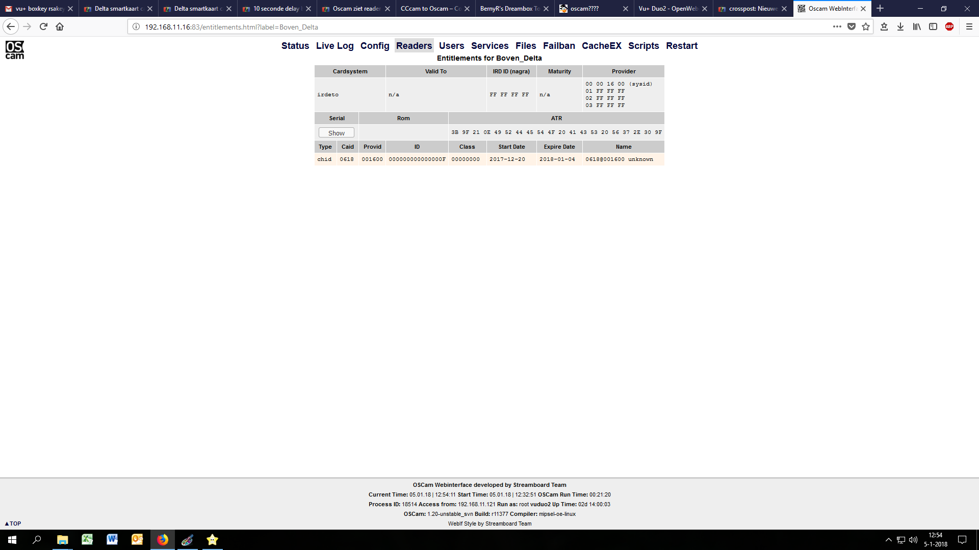

Het abonnement op de kaart is verlopen of 2018-01-04!
De kaart ontvangt geen EMM's en zal dus niet werken.
Je config ziet er op het eerste gezicht goed uit, dus als je op de juiste zender staat en je kaart is corrdct geregistereed bij Deta, dan zouden er EMM's binnen moeten komen.
Je hebt op dit moment alleen 1 chid (0F) op de kaart staan, maar de zender die je wilt ontvangen gebruikt chid D4, dus je kaart heeft zo wie zo geen geldig abonnement voor die zender.
Wellicht kun je proberen of de kaart beeld geeft in een originele ontvanger of CI module?
Als die beeld geeft, kun je nogmaals kijken of oscam werkt en wat de nieuwe chid's en expire date zijn.
pmt_mode = 3: moet 0 zijn. (Kan ook 6 zijn i.h.g. van OpenPLI images).
NewCamd poort is niet correct: staat 0606 i.p.v. 0618. (De key is ook niet standaard dus daar zou ik de standaard key van maken).
Niet van invloed op het kijken maar in httpallowed is 10.0.0.0-10.255.255,::1 niet correct. Zou ik 10.0.0.0-10.255.255.255 van maken.
pmt_mode kan van invloed zijn, dit hangt af van de gebruikte box.
De newcamd poort en httpallowed zullen geen verschil maken, aangezien de log 'dvbapi' aangeeft, dus er wordt op de ontvanger zelf gekeken.
Het niet ontvangen van EMM's lijkt mij de eerste stap om op te lossen, zodat de kaart weer een geldig abonnement kan ontvangen.
Dit kan eventueel ook in een originele delta ontvanger of CI module getest worden.
Het is een Vu+ Duo2 met de laatste VTI. Zal van de week weer eens bij ze op bezoek gaan, als ze de kaart weer geactiveerd hebben en de boel weer eens uitproberen. alvast bedankt voor de tips! :-)
Zou ik die newcamd poort en httpallowed zaken er gewoon uit kunnen halen?
De newcamd poort kun je er gewoon uithalen, als je geen andere ontvanger hebt, die van deze kaart gebruik moet maken.
De httpallowed is alleen van belang, indien van afstand de web GUI van oscam wilt benaderen.
De voorgestelde 10.0.0.0-10.255.255.255 gaat alleen werken indien je thuis netwerk gebruik maakt van een 10.x.x.x adres.
Voor de meeste mensen met een huis tuin en keuken router zal dit wellicht 192.168.0.0-129.168.255.255 moeten worden.

opnieuw begonnen en via de webinterface van oscam de oscam.conf van Daan gebruikt en de oscam.server overeen laten komen met de .conf. Nu werkt het!! Ikke blij want nu werkt het bij mijn (nu weer....) vrienden zoals ik beloofd had. De keys zijn de alom bekende en geen andere. Groeten, Daniel
