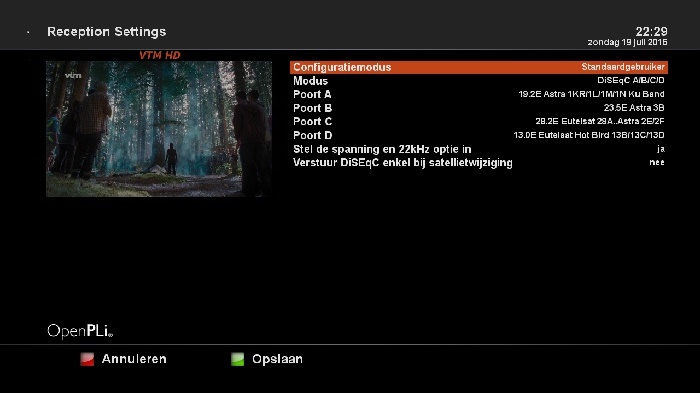

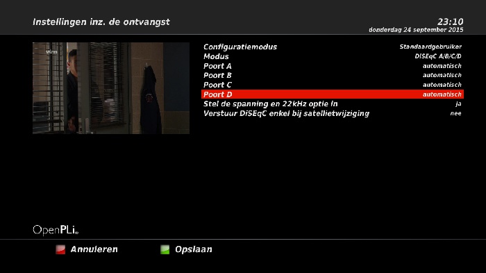

smetje limb.BE Geplaatst: 18 mei 2017 Geplaatst: 18 mei 2017 (aangepast) heb je de tuner instellingen ook wel goed ingesteld tuner a en tuner b zie vb 18 mei 2017 aangepast door smetje limb.BE Db. 900UHD 2X. 4x twin lnb 1x bosat 1.50m .Dreambox 7020hd v2 . Dreambox 800 Db 8000 1x. Db 800se Db 2X 500HD Sab unix triple 2x. Xsarius Galaxy 4K. Gigablue trio. Gigablue Quad Plus. Zgemma H7 Cabel en Sat Samsung UE65MU7070 4K Ultra HD Smart LED Samsung UE46F6650SSXXN led 1x LG 60"lb 870v
digitaal kijker Geplaatst: 18 mei 2017 Auteur Geplaatst: 18 mei 2017 Is via diseq aangesloten op een t90 met 8 lnbs Heeft jaar perfect gewerkt en gisteren werkte die tuner B nog en vandaag opeens niks meer van signaal. Zelf met kabel veranderen geen verschil op. Dreambox DM920: 2x Triple tuner (2x DVB-S2X multistream + DVB-C/T2) - T90 met 8 lnb's. Tiny audio M7+, konig ANT-UV11L-KN en versterker konig ANT amp kit-10, Konig FTA20
