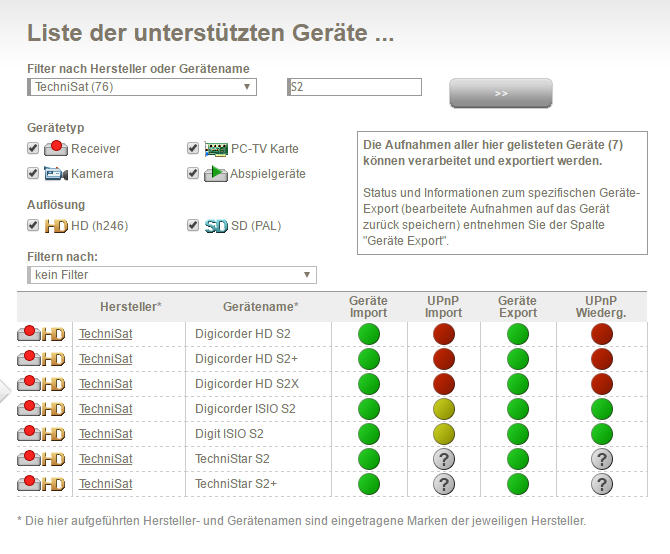

Een Technisat ontvanger slaat de programmas ONgecodeerd op...  ik heb al bijna 10 jaar een Technisat receiver, dus ik praat uit eigen ervaring.  Je kan de opname op de computer bewerken als je dat wil, en bv als mp4 bewaren.

Ik heb een Technisat S2 ontvanger en kan geen bal met de opnames aanvangen buiten de ontvanger zelf ?
Met de Haenlein Software kan je de opnames van je Technisat bewerken.
Je download de opname van de ingebouwde harde schijf op een usb stick, en dan kan je op je pc aan de slag, knippen/converteren etc etc...
Ikzelf ben uiterst tevreden over de Haenlein DVR Studio HD4 software
Ik vermoed dat je S2 er wel tussen zal staan.
