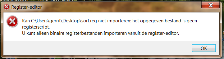

Maar voer ik dat netjes uit dan krijg ik een foutmelding
wat doe ik verkeerd?

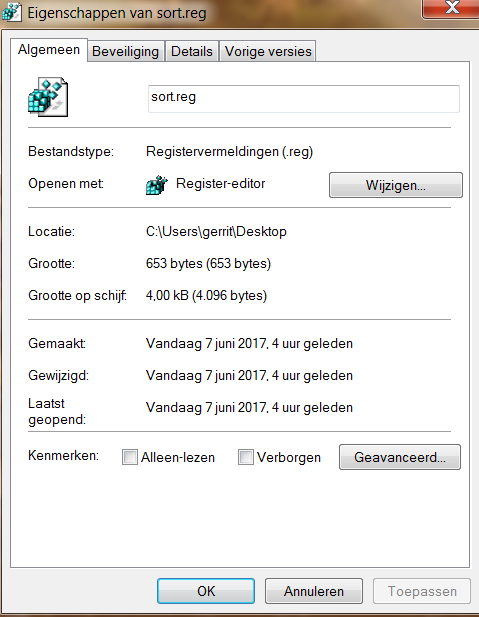

In de beschrijving mis je een stap.
Als je dat bestand aanmaakt in notepad en opslaat als sort.reg word het opgeslagen als sort.reg.txt
Schakel in verkenner het verbergen van extensies uit dan kan je dat zien en dus ook aanpassen.

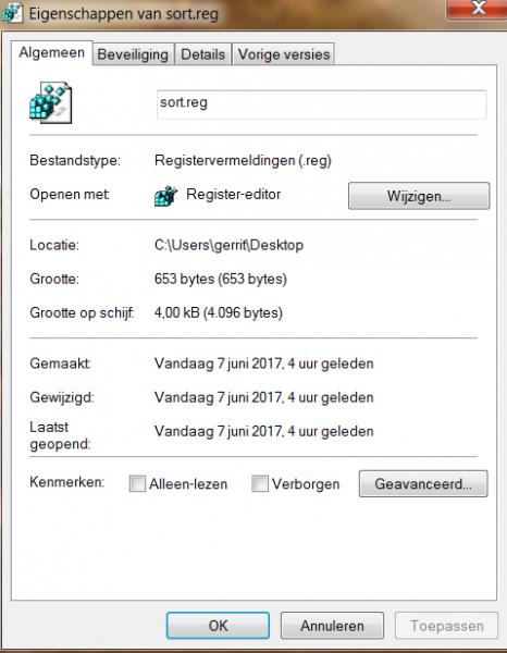

Maar dat van de .TXT extensie had ik al gezien en al gewijzigd naar .reg en desondanks nog steeds de foutmelding.

Ik heb de indruk dat je bron al behoorlijk brak is.
Een vertaling vanuit het Engels ofzo; naar het Nederlands.
In de lijnen die je dient te kopiëren ontbreken er al telkens ']' op het einde.
Die bron klopt gewoon niet, je zal op zoek moeten naar een correcte versie.

Inderdaad de bron is gewoon niet te gebruiken. Het is van alles maar niet iets waarmee je het register kunt aanpassen

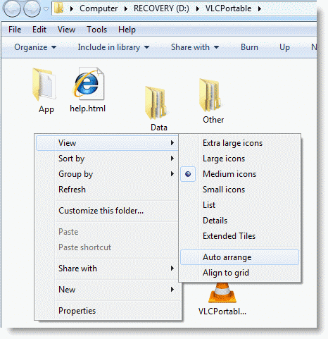

Wat ik uit diverse sites heb weten te halen heeft windows vanaf vista niet meer de mogelijkheid om dat uit te zetten.
Wel moet het nog ergens verstopt zitten in windows, maar je moet het activeren met een extra regeltje in het register waardoor die mogelijkheid (Auto arrange) weer te gebruiken is.
deze link heb ik zelf nog gevonden
http://www.winhelponline.com/blog/disable-auto-arrange-folders-windows-7/

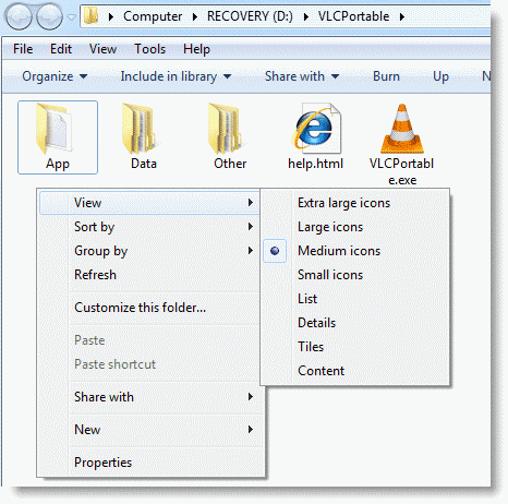

Kan je niet gewoon rechts klikken in de map en daar kiezen hoe er moet gesorteerd worden?
Ik kan het nu niet testen, want ik zit met mijn tablet op het terras.
Maar je kan zeker kiezen op type, grootte, datum.....
Mvg
dreambox two ,  BigBisat met Smart Titanium, Alps, en 2 X Inverto Black Ultra
VU+ solo2 met defecte tuners
Klopt, maar je kunt niet kiezen uit "geen automatische selectie"
Windows (vanaf 7 en hoger) maakt dus altijd een sortering of je dat nu wilt of niet en je kunt de bestanden niet in de volgorde zetten zoals je zelf wilt en dan kon in Vista dus wel.
dit is standaard nou ja ik zie alleen de rechter kolom en de linker niet
Met wat extra .reg regeltjes zou dat wel moeten kunnen en zou je een extra keuze mogelijkheid krijgen
hier zie je dus de extra keuze mogelijkheid, alleen krijg ik dat niet voor elkaar.
