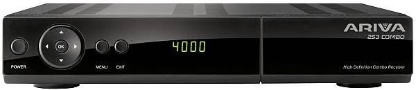

Ik zie een budgetvriendelijke ontvanger staan op ..., die ik eventueel zou gebruiken voor joyne.
Interesant is ook dat die dvb-t aankan.
Iemand ervaring met dit toestel?
Welke kaarten leest de interne lezer en welke firmware draait daarop?
Men kan opnemen op externe hdd. Zijn die opnames zichtbaar op bvb een computer of andere mediaplayer?
Kan die via het netwerk opnemen op bvb een NAS?
Volgens de verkoper zou er alternatieve software in moeten om M7kaarten te kunnen lezen.
Is hier iemand van op de hoogte?

Voor de geïnteresseerden, heb ik een kleine eerste indruk.
De signaalkwaliteit is 30% minder dan de mini ariva, maar verdere testen zullen moeten uitwijzen, of er wel echt een verschil is in ontvangst.
DVB-T werkt ook goed, ik heb de VRT's en een deel van TNT.
Het beeld van zowel dvb-t als dvb-s vind ik goed.
De M7 kaart wordt goed gelezen.
Ondanks dat ze schrijven van ci+ support, is dit geen waar. (Of mijn firmware is verouderd).
Opnemen op externe HDD gaat goed, maar de gecodeerde zenders zijn gekoppeld en niet af te spelen op ander medium.
Zou nog eens fta moeten proberen.
Die heeft nog veel meer functie's, maar die heb ik nog niet uitgeprobeerd.
Ik heb de firmware geupdate, en ja, die ondersteund nu wel ci+
Ik heb wat verdere testen gedaan.
Alle opnames van gecodeerde zenders worden gekoppeld aan het toestel. Om zeker te zijn, of die mogelijk gecodeerd opgenomen wordt en tijdens het kijken gedecodeerd wordt, heb ik de smartcard verwijderd, en er was nog beeld.
Alle opnames van FTA zenders, zijn op andere toestellen te bekijken.
Je kan een opname maken van dvb-t en vrij kijken naar dvb-s en omgekeerd.
Die heeft een goede guide, die het programmeren van opnames gemakkelijk maakt.
Als je een opname maakt, en je kijkt naar een andere zender en de opname is ten einde, moet je wel binnen de 10 sec bevestigen, dat hij niet naar standby gaat. Anders gaat die naar standby. Dit is misschien in te stellen.
Het is natuurlijk geen linux ontvanger, maar voor 93€, vind ik het voor een ontvanger met 3 tuners een goede prijs.
Je kan wel geen opnames van gecodeerde zenders bewaren voor op andere toestellen te zien, en het zijn 3 single tuners.
De internet applicaties heb ik niet getest.
