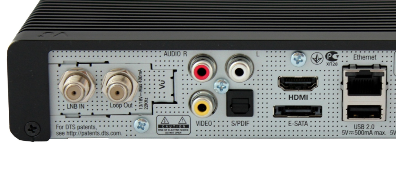

Tonskidutch Geplaatst: 6 juli 2020 Geplaatst: 6 juli 2020 SOLO SE heeft maar een tuner Fat Freddy's Drop Bohannon
Silenlien Geplaatst: 6 juli 2020 Auteur Geplaatst: 6 juli 2020 2 uren geleden, uncle zei: @Silenlien Staat je schotel wel afgesteld op 9E? Momenteel niet en we kunnen hem ook absoluut niet vinden dus ik vermoed dat ik een instelling verkeerd heb staan in de vu 58 minuten geleden, Tonskidutch zei: SOLO SE heeft maar een tuner Aahhh oké dus ik schakel de tweede uit, of misschien kan ik ook kiezen voor maar één tuner ...
Tonskidutch Geplaatst: 6 juli 2020 Geplaatst: 6 juli 2020 de SOLO SE heeft welliswaar een plugable tuner maar is niet geschikt voor een dvb-s2 dual tuner dus als er een dvb-s2 dual tuner in steekt klopt het niet wat men jou verkocht heeft zie de officiële achterzijde met single tuner dvb-s2 OF staat er SOLO SE V2 Fat Freddy's Drop Bohannon
Tonskidutch Geplaatst: 6 juli 2020 Geplaatst: 6 juli 2020 versie 2 kan wel een dvb-s2 dual tuner aan Fat Freddy's Drop Bohannon
