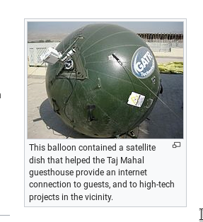

Tonskidutch Geplaatst: 4 augustus 2017 Auteur Geplaatst: 4 augustus 2017 juist ceesv (evenals de Ballonschotel enkel de LNB wordt uitgericht) droog zand gaat natuurlijk niet Sjaak(k) daar krijg je geen vorm in en schotels van carbon fiber zijn er (koolstof dat reflecteert) bakmeel kleeft het vochtige zand aan elkaar Veridis Quo Cj Borika

Tonskidutch Geplaatst: 5 augustus 2017 Auteur Geplaatst: 5 augustus 2017 zie je wel, die hebben er ook in in zand gemaakt maar dan de ballon uitvoering Veridis Quo Cj Borika

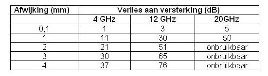

Sprietje Geplaatst: 6 augustus 2017 Geplaatst: 6 augustus 2017 (aangepast) Tja Tonskidutch, daarom had ik die afbeelding er juist bij gedaan want ik zag al wel aankomen dat daar een reactie op zou komen.Het verschil is echter dat die globe er op het zicht maar een beetje rond uit hoeft te zien. Om Ku-signalen te kunnen bundelen naar de lnb, moet het oppervlak wel heel veel zuiverder zijn. Ik heb een tabel toegevoegd waarin te zien is hoeveel het parabolische oppervlak van een schotel af mag wijken voor zowel de C-band, de Ku-band en de Ka-band en welke verliezen dat geeft.Daar wordt je denk ik niet vrolijk van als jij zo'n schotel uit zand wil maken. 6 augustus 2017 aangepast door Sprietje
Moderator ceesv Geplaatst: 6 augustus 2017 Moderator Geplaatst: 6 augustus 2017 Bij een ruw oppervlak van de schotel zal je nog wel genoeg HF aan de LNB krijgen, maar door de looptijd verschillen zal de BER slecht zijn. Vergelijk het met de oude hark op het dak met reflecties van gebouwen in de omgeving van je locatie. Je zag dan meerdere keren hetzelfde beeld, verschoven t.o.v. elkaar. Gaat niet bestaat niet! 65" 4-K OLED, Vu+ Duo 4K SE BT, Vu+ Solo 4K, Rebox-8500, Rebox-8000, Wavefrontier T-90, Satlook Digital NIT, Megasat HD5 Combo Gebruik je een advertentie blocker? Maak dan een uitzondering voor onze website. Zonder advertentie (inkomsten) kan deze site niet voortbestaan.
Tonskidutch Geplaatst: 6 augustus 2017 Auteur Geplaatst: 6 augustus 2017 aha, dat is nieuw voor me. bedankt voor die informatie, strand activiteit gestaakt Veridis Quo Cj Borika
