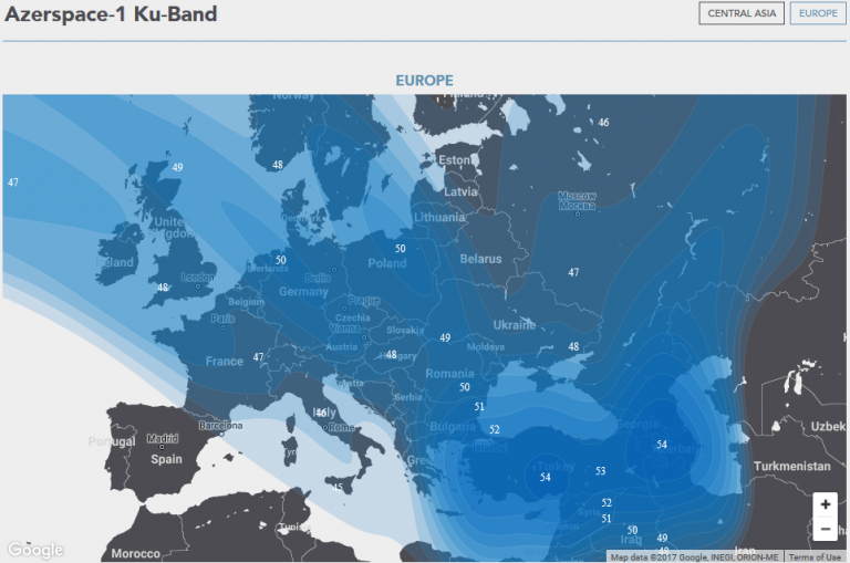

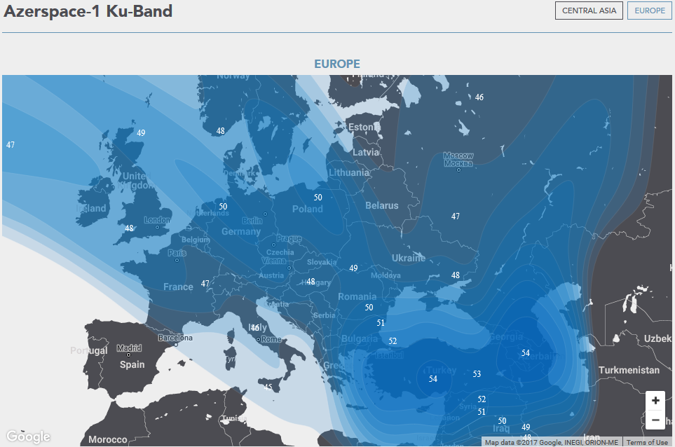

Sprietje Geplaatst: 11 augustus 2017 Geplaatst: 11 augustus 2017 Beste TuranistJe wilt de Azerspace op 46e ontvangen. Die heeft in Nederland een veldsterkte van 49dBw. Dan is een schotel van 80cm voldoende.Voor de Turksat 4A op 42e oost beam een schotel van minimaal 105cm breed zo aan de footprint te zien.

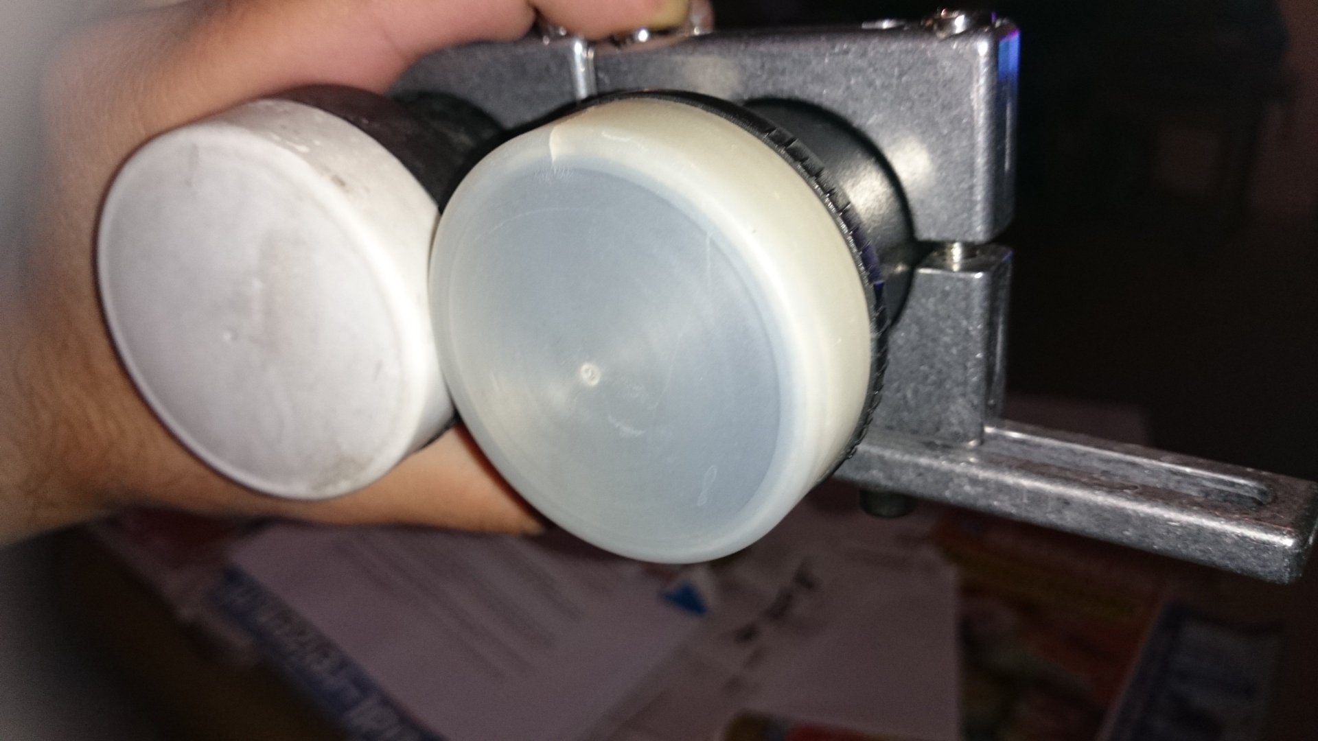

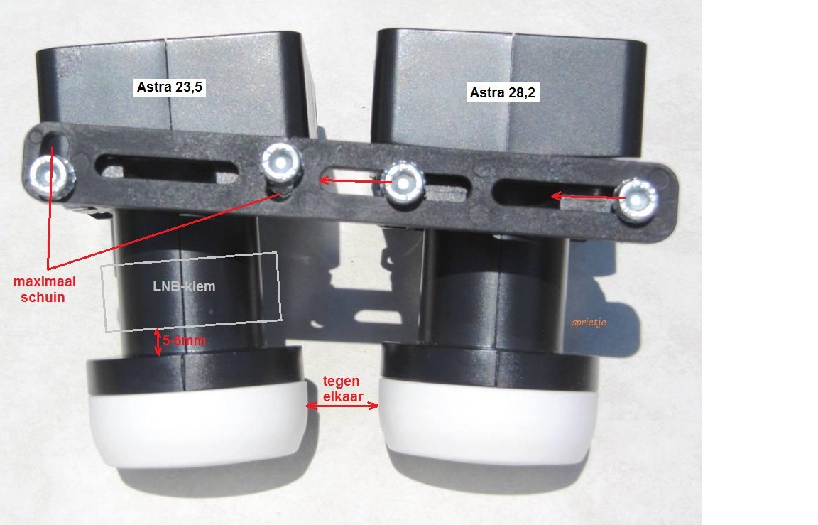

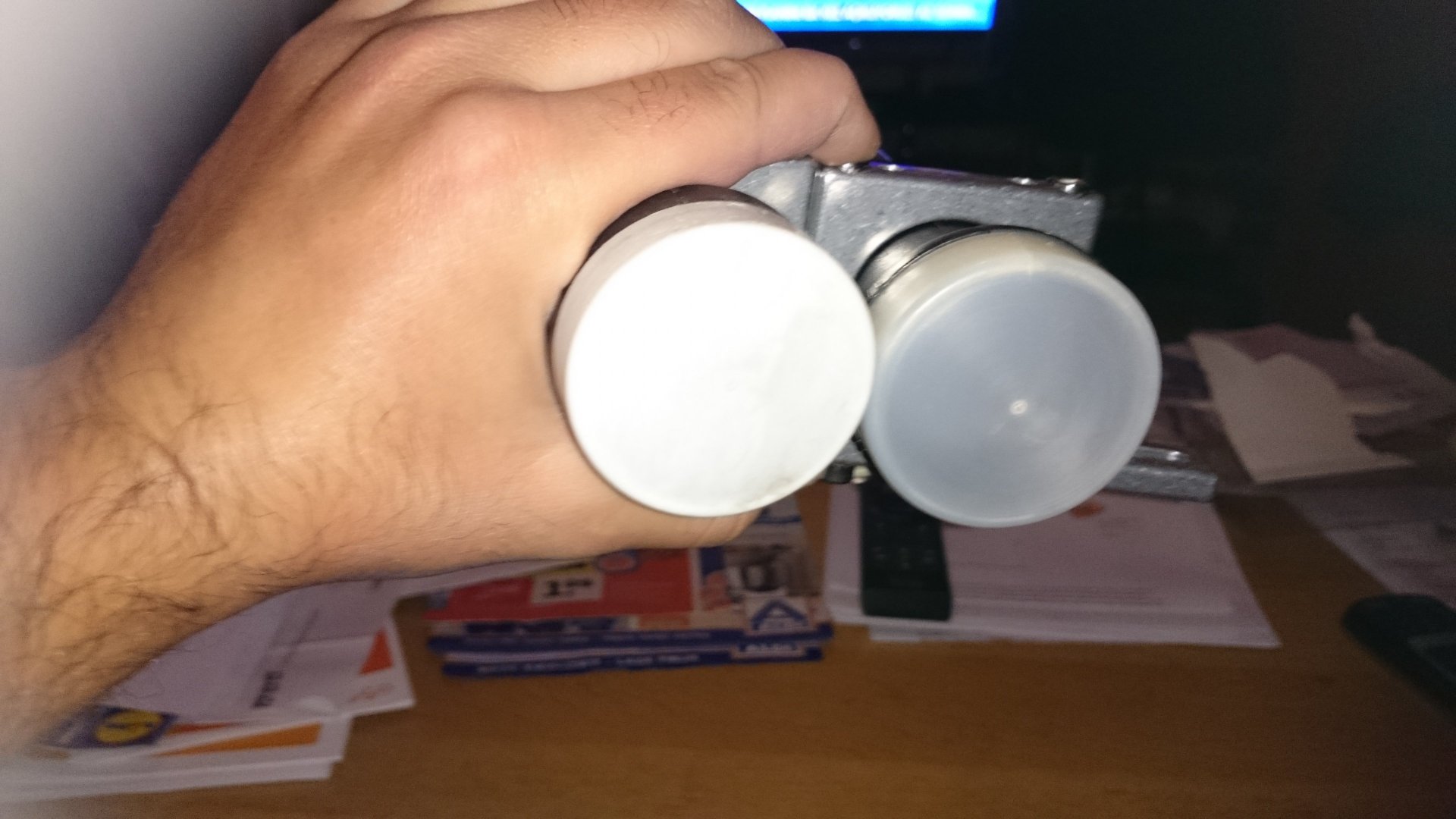

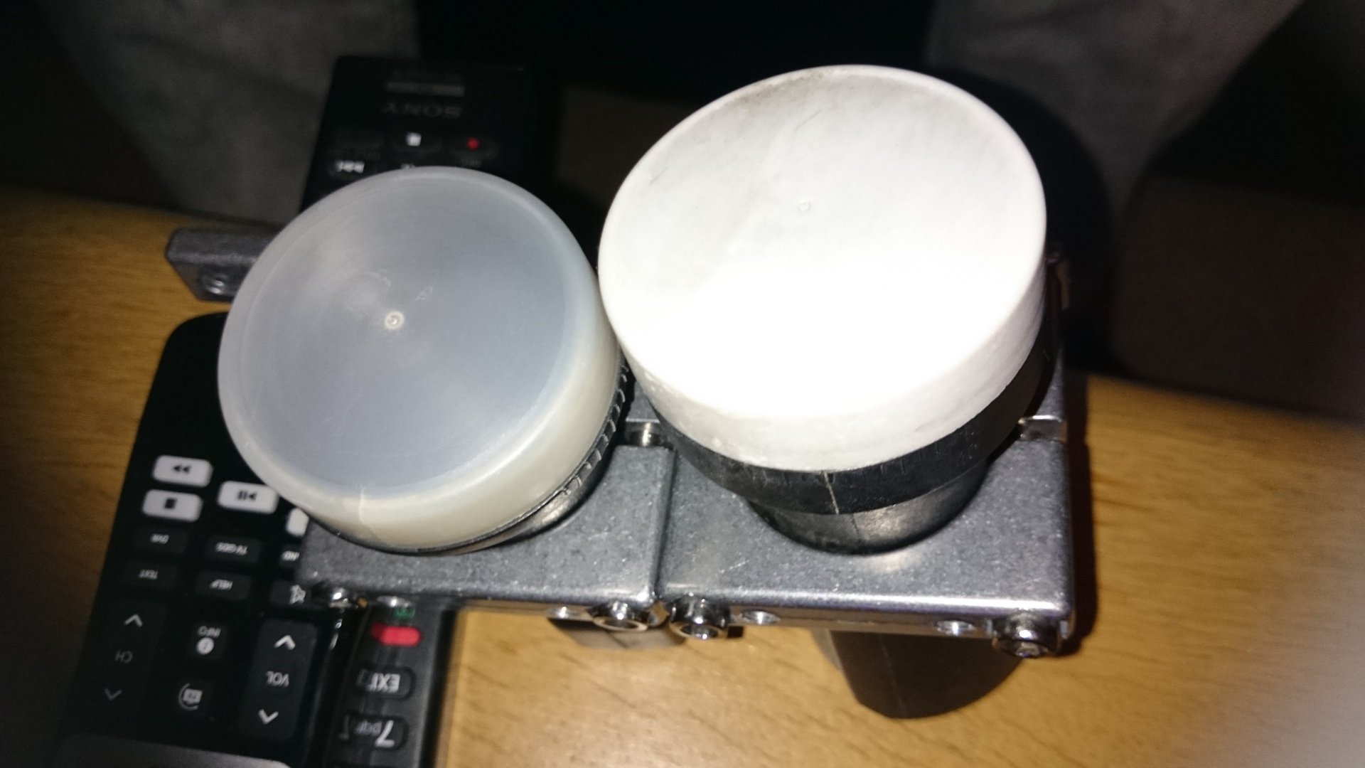

Sprietje Geplaatst: 13 augustus 2017 Geplaatst: 13 augustus 2017 Met een SAB 120 schotel moeten de lnb's 55mm hart op hart staan om de 42 oost en de 46 oost te ontvangen. Tevens moet in Enschede de hoek waaronder die twee lnb's moeten staan 25 graden zijn.De skew van de 42e-lnb moet 24° zijn, de skew van de 46e-lnb moet 26° zijn.Voor de 42 oost neem je een Inverto Black Ultra twinVoor de 46 oost zou je dan eigenlijk een lnb moeten nemen met een kop van 50mm. 1

Turanist Geplaatst: 20 augustus 2017 Auteur Geplaatst: 20 augustus 2017 Op 13-8-2017 om 21:29 zei Sprietje: Met een SAB 120 schotel moeten de lnb's 55mm hart op hart staan om de 42 oost en de 46 oost te ontvangen. Tevens moet in Enschede de hoek waaronder die twee lnb's moeten staan 25 graden zijn. De skew van de 42e-lnb moet 24° zijn, de skew van de 46e-lnb moet 26° zijn. Voor de 42 oost neem je een Inverto Black Ultra twin Voor de 46 oost zou je dan eigenlijk een lnb moeten nemen met een kop van 50mm. Dank je wel voor je duidelijke uitleg, ik wil je alleen dit nog vragen Sprietje. Heb ik nou een lnb arm nodig waar 2 lnb's in kunnen of een lnb arm waar 3 lnb's in kunnen??
