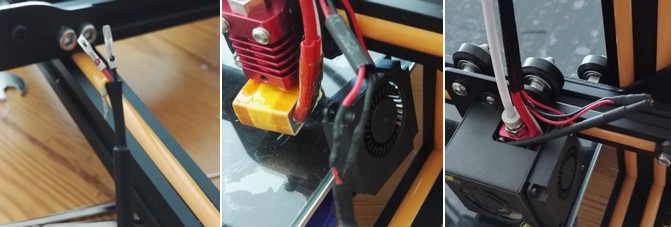

Ik heb vandaag de voorste fan vervangen en wil graag delen wat mijn ervaring was.
Ik heb daar sowieso een zeer lang en rustig moment voor uitgekozen n.a.v. enige reviews.

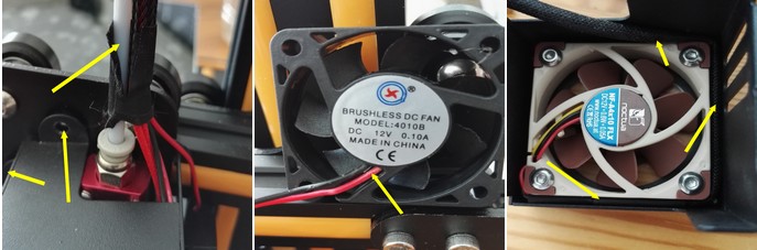

Als eerste heb ik de Noktua NF-A4x10 gebruikt, 40x40x10mm. Deze fan wordt voor
dit doel overcompleet geleverd, alle attributen zijn overbodig.
Bij het losmaken van de twee voorste schroefjes was en weinig werkruimte, voor mij
een reden om ook de nozzle-fan las te maken (het is allemaal zeer fragiel). Om nog
meer ruimte te krijgen en niets te forceren heb ik het onderste tape-je doorgeknipt
en de draden van de bestaande fan tot op het bot afgeknipt. Reden? ik had gehoord
dat de koperdraadjes in de isolatiemantel zéér dun waren en wilde daarom reserve.
Ook daarom heb ik de complete kabel van de Noktua heel gelaten en de perslippjes zelfs
uit het stekkertje gehaald, Ik heb de meeste kabel in de behuizing om de fan gewikkeld.
Voorts heb ik de gele draad (niet nodig) omgebogen en afgewerkt met krimkous.
De bestaande bedrading heb ik niet conventioneel gestript maar met de aansteker
ontmanteld teneinde de fragiele kerntjes niet te beschadigen. Vervolgens wat krimkous
aangebracht die ik later om de verbindingen kon krimpen.
De bestaande bedrading gesoldeerd op de lipjes (dat was een thuiswedstrijd met die
lipjes) (met een 10Watt boutje) en de krimpkousjes aangebracht. Op de laatste foto
zie wat er aan kabel overbleef, beetje uitstekend.

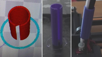

Daarna heb ik iets beschermend proberen te printen omdat ik geen isolatietape had.
Maar dat vervang ik nog, het is nèt niet flexibel genoeg. En het geluid... perfect!!!
