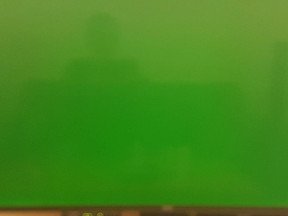

 Sindskort last van uitval, kan soms een poos kijken dan krijg ik op eens groenscherm  box loopt helemaal vast,
ander voeding gebruikt, het probleem blijft.
Iemand een idee waar ik moet zoeken ?
