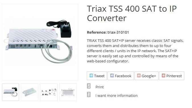

Tonskidutch Geplaatst: 19 december 2017 Geplaatst: 19 december 2017 Selfsat VU+ IP38 Flachantenne 8xSat-IP 2x Legacy Ausgang of Triax TSS 400 SAT to IP Converter en natuurlijk nieuwe TV's Revelations, Sunset Mix Alina Kiya, Full Intention
Moderator ceesv Geplaatst: 19 december 2017 Moderator Geplaatst: 19 december 2017 Alleen voor FTA of past er een Canaldigitaal kaart in die box? Gaat niet bestaat niet! 65" 4-K OLED, Vu+ Duo 4K SE BT, Vu+ Solo 4K, Rebox-8500, Rebox-8000, Wavefrontier T-90, Satlook Digital NIT, Megasat HD5 Combo Gebruik je een advertentie blocker? Maak dan een uitzondering voor onze website. Zonder advertentie (inkomsten) kan deze site niet voortbestaan.
Tonskidutch Geplaatst: 19 december 2017 Geplaatst: 19 december 2017 is canalDIGITAAL belangrijk ? o ik dacht zo maar een systeem dat je ook op Linux pC niveau kunt uitbouwen eens uit de kast te halen Revelations, Sunset Mix Alina Kiya, Full Intention
Sprietje Geplaatst: 19 december 2017 Geplaatst: 19 december 2017 Beste Tonskidutch Op die Triax TSS 400 kun je geen 2 of 3 lnb's aansluiten.
Tonskidutch Geplaatst: 19 december 2017 Geplaatst: 19 december 2017 dat klopt helemaal ik zag het te laat na mijn bericht en dacht het past niet op de zoektocht v.d. topicstarter maar misschien is het toch leuk voor een andere lezer om te weten dat het bestaat Revelations, Sunset Mix Alina Kiya, Full Intention
