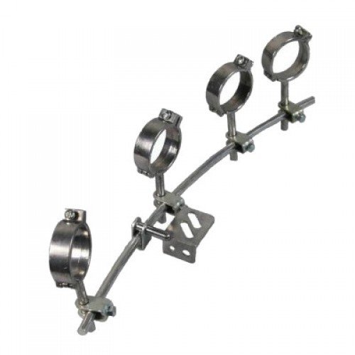

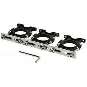

smetje limb.BE Geplaatst: 27 december 2017 Geplaatst: 27 december 2017 deze klem is misschien ook nog een oplossing kan je toch verschillende kanten me uit gaan Db. 900UHD 2X. 4x twin lnb 1x bosat 1.50m .Dreambox 7020hd v2 . Dreambox 800 Db 8000 1x. Db 800se Db 2X 500HD Sab unix triple 2x. Xsarius Galaxy 4K. Gigablue trio. Gigablue Quad Plus. Zgemma H7 Cabel en Sat Samsung UE65MU7070 4K Ultra HD Smart LED Samsung UE46F6650SSXXN led 1x LG 60"lb 870v

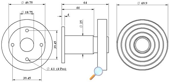

Sprietje Geplaatst: 27 december 2017 Geplaatst: 27 december 2017 (aangepast) Beste Frans B Welke beugel gebruikte je om een lnb met een hals van 40mm naast de primefocus-lnb-feedhorn die een hals heeft van 25mm. Dit is 2mm groter dan een lnb met een dunne hals van 23mm waar verloopringen voor zijn. 27 december 2017 aangepast door Sprietje
Frans B Geplaatst: 27 december 2017 Geplaatst: 27 december 2017 In de praktijk, als je 80 km hebt gereden, en hier op kreta ergens in de middle of nowhere, zal je moeten improvizeren. O heb beugels gemonteerd op de bevestigings schroef van de stang die naar de schotel gaat! Helaas geen foto van gemaakt. kartelring ertussen en goed vastdraaien! Beugel daarna torderen zodat je de juiste richring voor de LNB hebt en het werkt. Gelukkig hebben nu de meesten hier dit niet meer nodig. System Administrator (niet van deze site)
