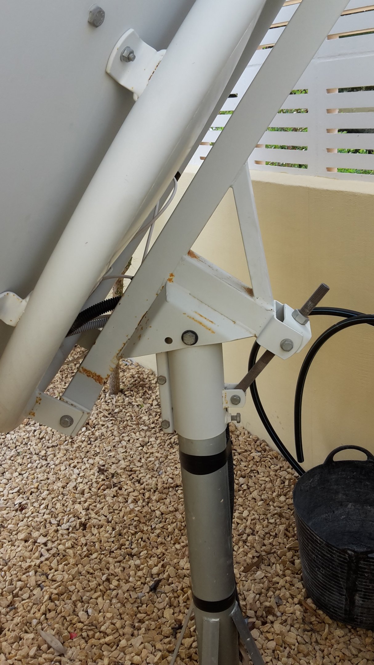

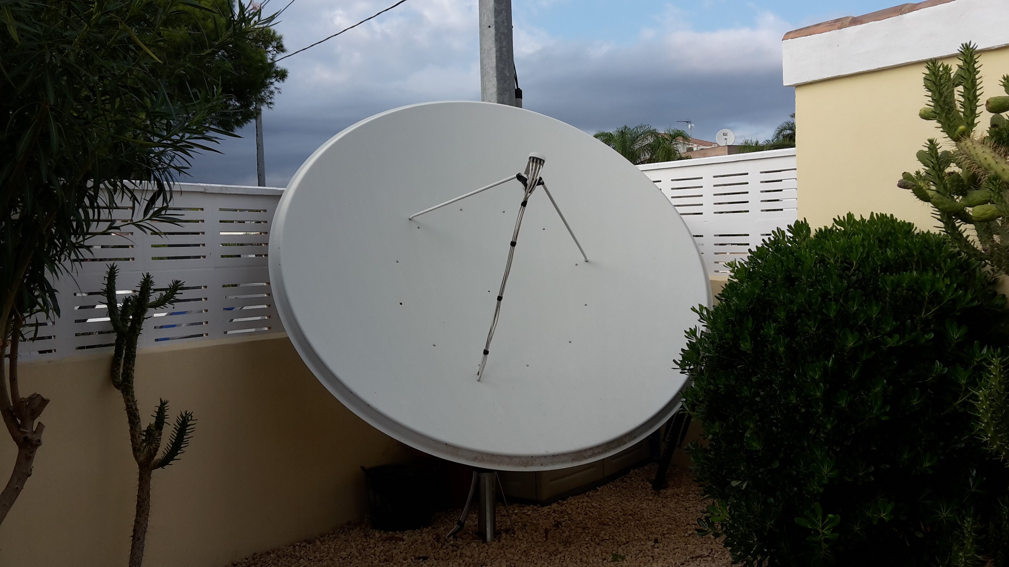

Beste leden,
Een prime focus schotel van 2m35, gericht op Astra 28,2° moet nu Astra 19,2° ontvangen.
Zijn er leden die ervaring hebben met grote schotels?.
De locatie is 38,6565231 / 0,0751268.
Voor Astra 28,2° is de azimut 139,45° en de elevatie 36,59°.
Voor Astra 19,2° 150,96° en 41,03°.
De schotel is bevestigd op een paal van 9,7 cm doorsnede.
Het verschil in azimut is 150,96 - 139,45 = 11,51°.
Dat maakt een verschil van ((3.1416 x 9,7)/360) x 11,51 = 0,9743 cm tussen 2 punten op de paal.
De openingshoek van zo een schotel is maar 0,76°, de afstelling moet dus zeer nauwkeurig zijn.
Het signaal van Astra 19,2° is zeer sterk, moet toch lukken zeker?.
Of is er een betere en nauwkeurige oplossing?.
Is de afstelling volgens de stand van de zon mogelijk met een prime focus?.
Vermoedelijk moet er een klem bevestigd worden aan de paal, om te voorkomen dat de schotel naar beneden schuift als men bouten losmaakt?.
Er zijn geen graduaties te vinden voor het afstellen van de elevatie.
Graag jullie advies.

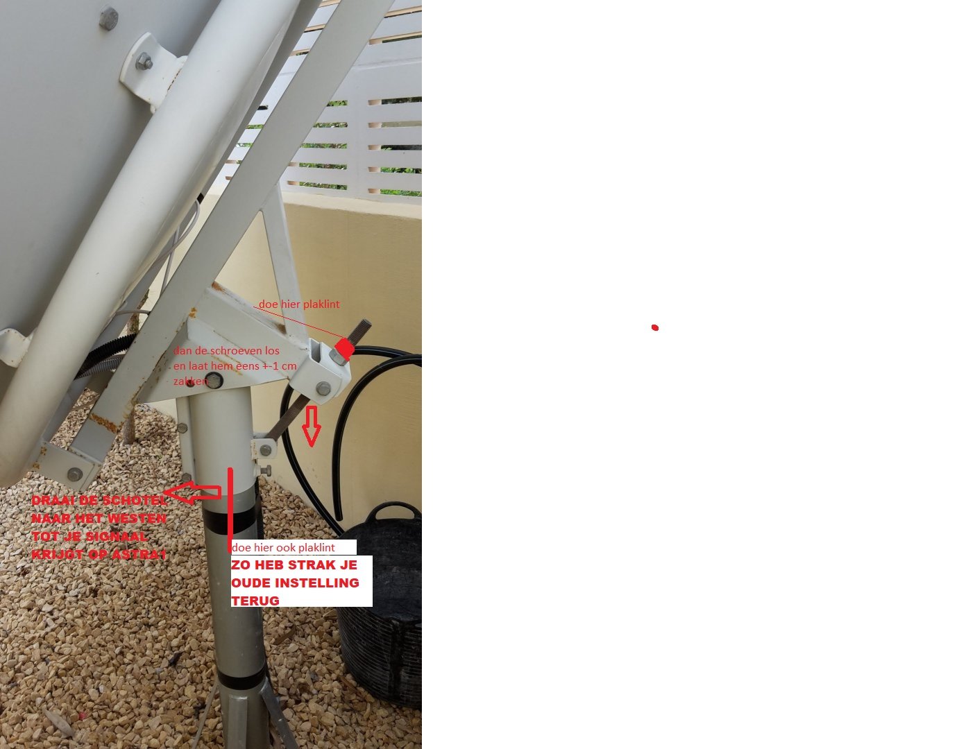

zo kan je het even proberen

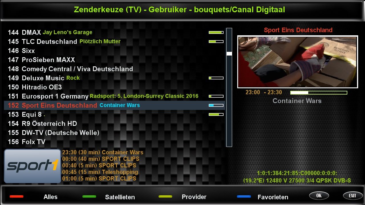

en zet hem op een vrije zender op astra1...zie dat je frequentie goed is

Beste Alfred
Zo, dan zul je wel een berg signaal krijgen op de Astra 19,2 met een schotel van 2,35 meter die je daar makkelijk met een schotel van 50cm kunt ontvangen
Je kunt het verschil in azimuth niet gebruiken om te bepalen hoeveel graden de schotel verdraaid moet worden.
Als je het op de juiste manier uitrekent, is het verschil in Calpe precies 10,00 graden. Dat wil dus zeggen dat op die paal van 97mm diameter, de klem precies 8,468mm verplaatst moet worden, dus geen 9,743mm
De elevatiewaarden kloppen, dus moet de elevatie 41,03°- 36,59° = 4,44° hoger ingesteld worden. Tja, dan is een digitale waterpas die tot 0,1° minimaal nauwkeurig zijn wel het makkelijkst.

Ik heb veel van deze schotels op kreta geplaatst. Is geen spanje natuurlijk. Ik denk dat je de LNB bijna recht moet plaatsen, en de schotel een stukje naar het westen moet draaien. Je zal dan zeker signaal krijgen! Met zo.n sterk signaal zal het niet makkelijk zijn om de elevatie af te stellen, wat eigenlijk ook niets uit zal maken. Ik vervang hier die schotels voor een 80 cm. Buisje op de bestaande montage voet lassen en kleine erop.

Nee Frans, de lnb moet niet bijna recht geplaatst worden maar wel minder schuin. Als het goed is staat die nu -23° schuin en hij moet voor de Astra 19,2 op -15° skew staan.

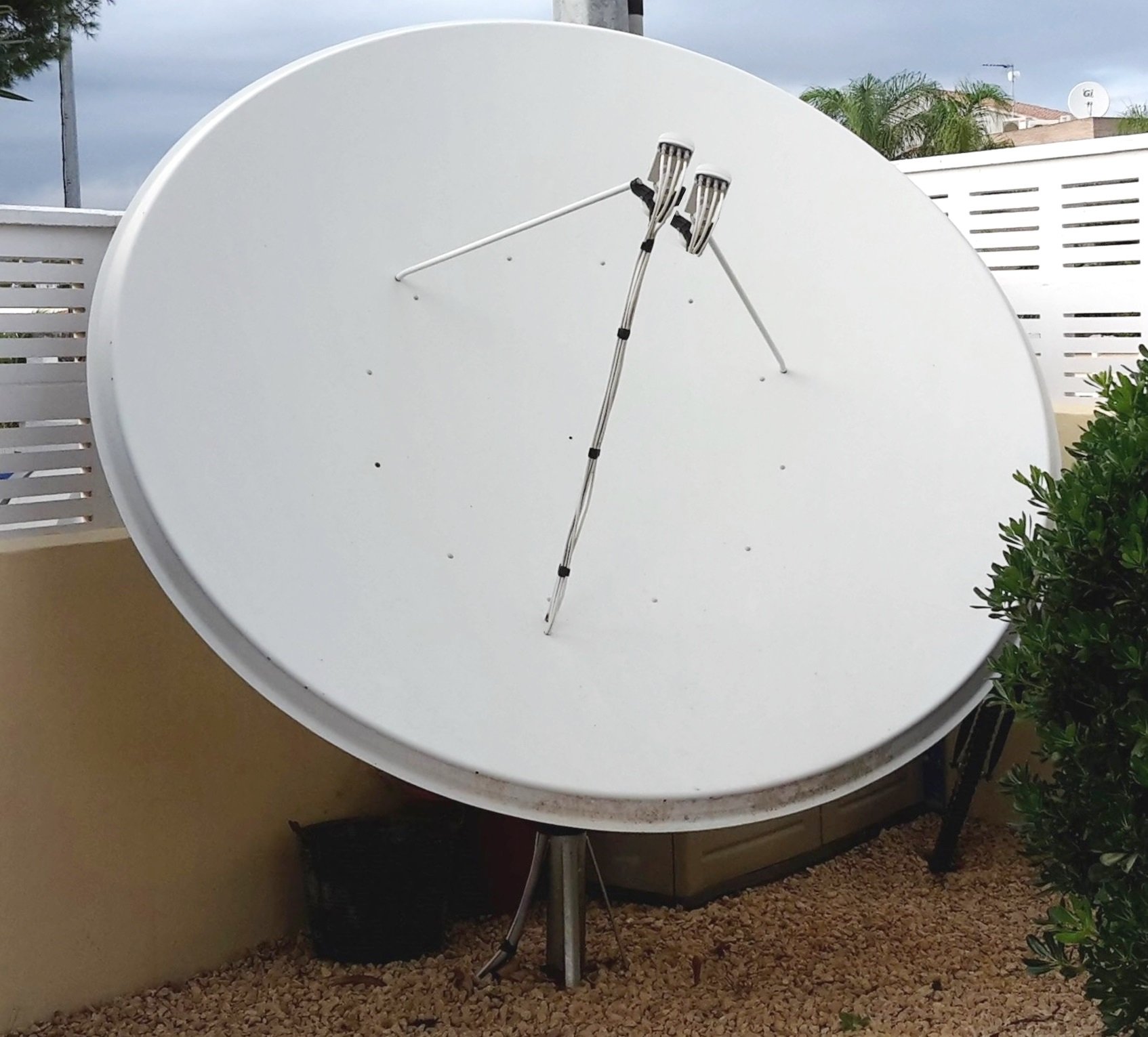

Ik zat nog even te kijken of hij de LNB voor 19oost ook gewoon bij wijze van multifeed-LNB naast de huidige LNB kan hangen; dat zou met zo'n grote schotel ook meer dan voldoende signaal geven. En dan hoeft de hele schotel niet opnieuw afgesteld te worden.
Maar zo te zien zou dat lastig worden, met de feedstang die er nu zit.

Is best te doen met de juiste houder of zelf wat in elkaar zetten, maar dan moet je wel een beetje handig zijn en weten waar je de LNB het beste plaatst.

Een extra lnb voor de Astra 19,2 moet volgens mij geen probleem zijn.
De lnb-houder  moet 26,4 graden schuin omlaag afgesteld worden, naar rechts op de foto.
Uitgaande dat de schotel een f/D-verhouding heeft van 0,33, moet de hartafstand van de bijgeplaatste lnb 135mm zijn hart op hart.
