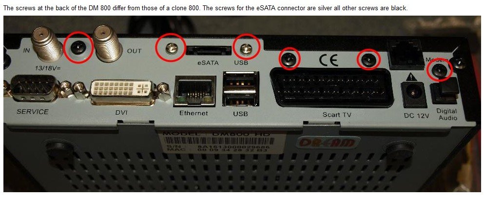

ff op de achterkant van box kijken daar zit een rood schuifje. daarmee kan je de voltage mee aanpassen.
De ontvanger heeft een 12 Volt DC aansluiting en een externe voedingsadapter.
Er is dus geen netspanning selector

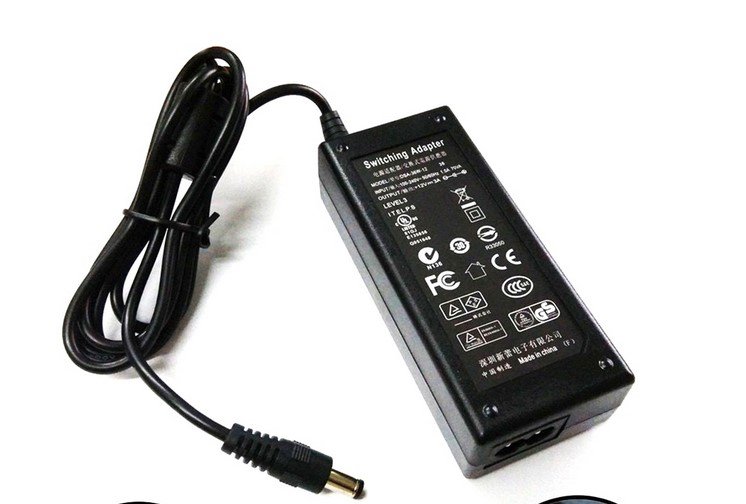

op een bekende verkoop website staan die ac/dc adapters voor 9 euro komma nog wat
en die mannen op Aruba hebben de zelfde Taiwan apparatuur als wij hier (enkel met een andere voeding of adapter)
