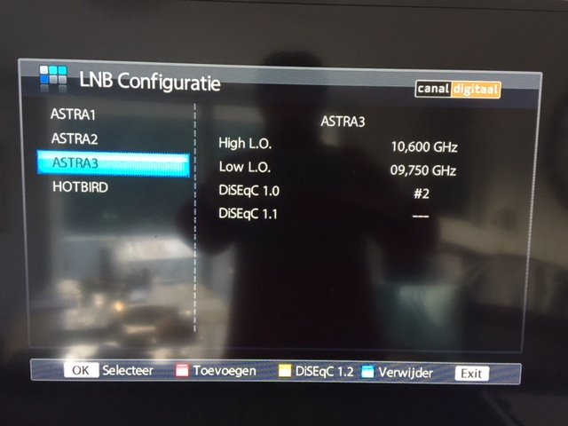

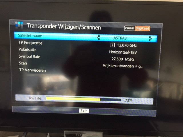

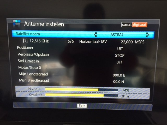

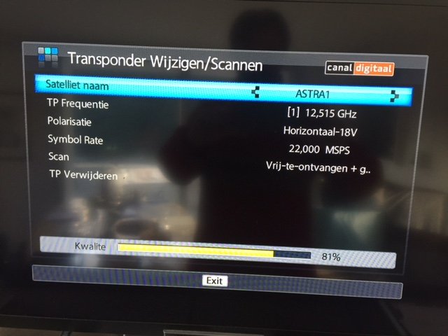

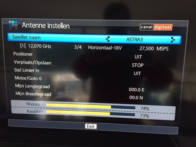

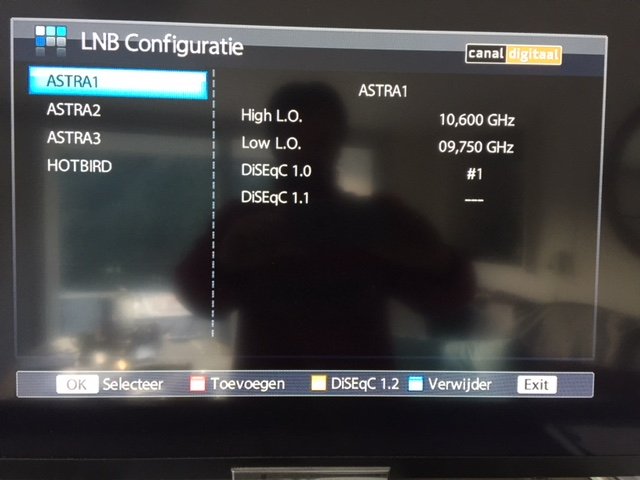

De antenne instellingen heb ik niet gewijzigd (zie bijlagen), en staan goed. De oude LNB heb ik teruggezet en ik heb alle zenders weer terug als vanouds (NPO1, NPO3 en Eén storen soms beetje maar dat zal met LNB afstelling te maken maken omdat ik haast had). Ik heb nog een paar andere instellingen toegevoegd met de oude LNB, wellicht helpt dit.
