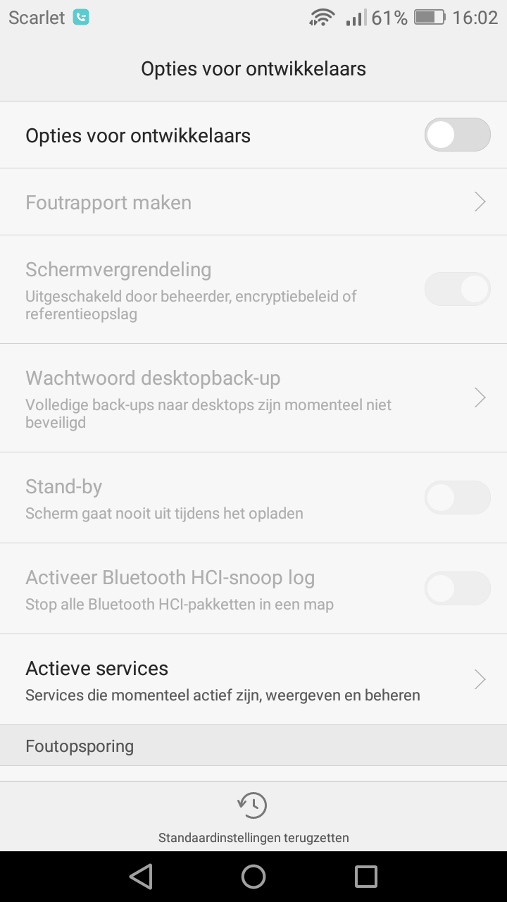

De app zegt nadat het scannen van de gr code dat mijn gsm geroot is of in ontwikkeling mode staat.
Ik heb nog nooit iets ondernomen om mijn gsm te rooten.
Ik heb wel al eens in die ontwikkeling menu gekeken, maar niks in gewijzigd. Die staat ook uit. Ook al geprobeerd standaard instellingen terug zetten zie foto.

Klagen bij de ontwikkelaar van die App. Die App is brak. Het is blijkbaar niet zo makkelijk om te kunnen vaststellen of de telefoon geroot is. De Ziggo App heeft ook maanden lang volgehouden dat mijn tablet geroot was. Pas na een update werkt de boel.

Inderdaad, heb dit al eerder vernomen.
Ik denk dat het probleem ligt in het feit dat als je eenmaal de optie voor ontwikkelaars hebt aangeklikt een vlag wordt omgezet die na het uitschakelen niet meer teruggezet wordt.
