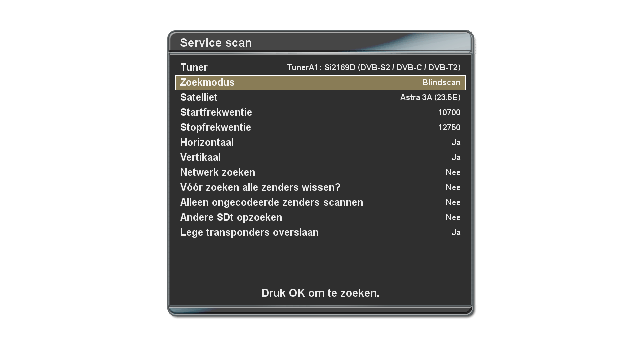

1) Is er een blindscan optie bij de DM900 of (bij voorkeur) de DM920?
2) Is deze optie dan alleen mogelijk met de originele Image van Dreambox of kan dat ook met een van de alternatieve software's? Zo ja, welke dan?
Blindscan is een tuner-optie. Het maakt daarbij niets uit welk image je gebruikt. Persoonlijk vind ik blindscan vreselijk 'overrated'. Met een goede satellites.xml haal je ook alles binnen. En dan miet je met een blindscan flink geduld hebben.. IMHO is blindscan alleen interessant voor mensen die actief willen zoeken naar incidentele of afwijkende feeds. Voor normaal TV kijken helemaal niet interessant.
Ik gebruik op mijn 920 met 2 sat tuners regelmatig de Blindscan optie in combinatie met mijn Laminas 1.20 mtr.
Dit is al 20 jaar een hobby van mij maar moet toegeven dat van alle Blindscan ontvangers die ik heb gehad, de Dreambox 900/920 dit uitstekend doet.
Ook met de gevoeligheid is niets mis.
Al met al, ik ben dik tevreden!

1) Blind scan instelbaar frequentie gebied.

1) Blind scan instelbaar frequentie gebied. Tussen 10.700 en 12.750 Ghz. Oftewel C band, KU band, KA band.

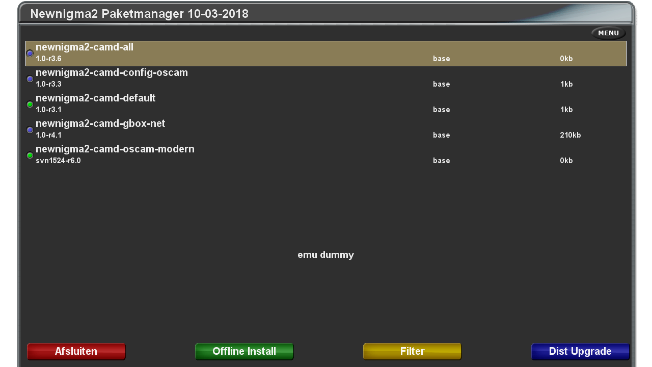

Misschien een antwoord op vraag 3:
Groeten van dvbs,
             UFS9101W met TitanNit + DM7020HDv1 met OpenATV 6.3 + DM920 UHD met Merlin OE2.5 + Gemini 4
Ik gebruik Newnigma, je kan oscam gewoon via het menu installeren. CCCam werkt niet meer  op een DM920
