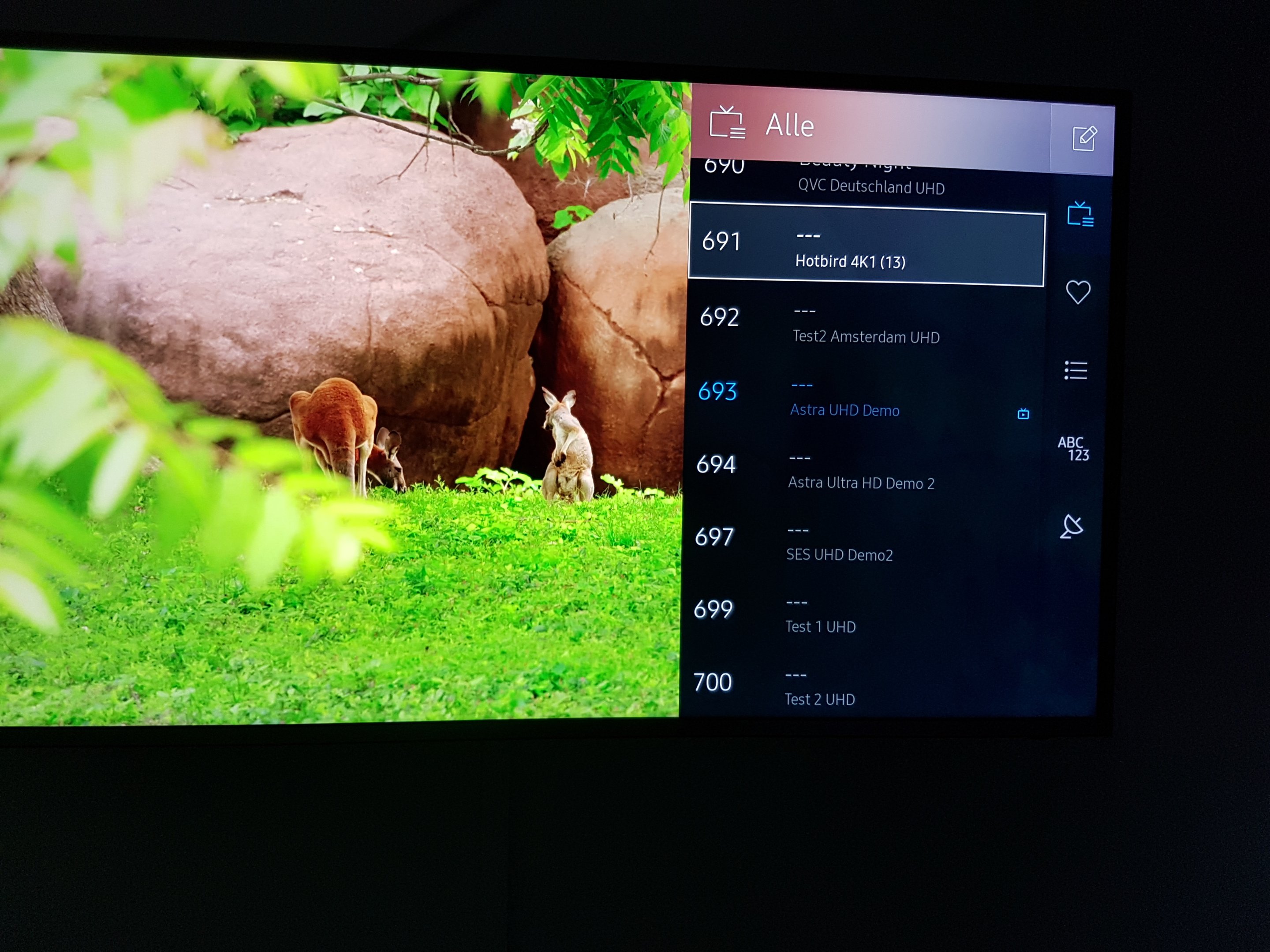

dunhans Geplaatst: 4 juni 2018 Geplaatst: 4 juni 2018 Op mijn beide Samsung 's UHD televisies heb ik ook géen geluid bij het voorkeuze nummer 692 test2 amsterdam UHD Zie mijn handtekening welke tv's ik heb. Het kleine model hangt boven op de slaapkamer en is ingescand met de nederlandse fastcan lijst. Het grote model hangt beneden en is ingescand op TVvlaanderen fastscan lijst en daar zitten die UHD zenders weer helemaal op een andere voorkeuze nummer. LEKKER MAKKELIJK! Samsung Q75BA 65 TV / Quantis CI 1.3 voor Ziggo / Chromecast met Google tv HD voor Telenet TV, VTM GO, VRT Max, NL Ziet en Prime / Samsung 40KU6470; Quantis CI 1.3 voor Ziggo en Chromecast Ultra / JBL Bar 5.1 / 2x JBL Link Music / Harman Kardon Citation 200 / Google Nest Hub v2 / Lenovo smart clock v2 / Philips HUE verlichting / Samsung Galaxy A52s 5G / Samsung Galaxy Tab A8 2022 / Xiaomi mi band 7 / Tweak glasvezel.

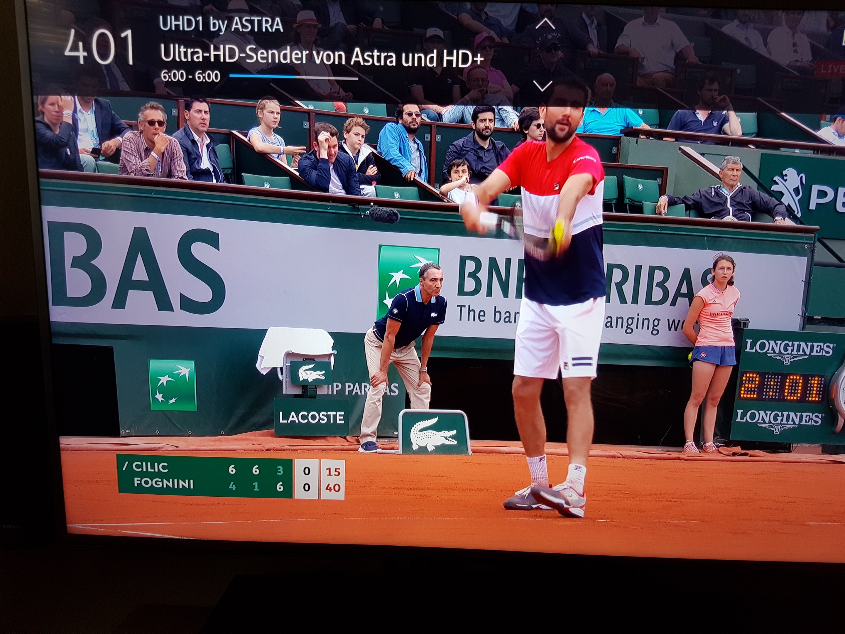

dunhans Geplaatst: 4 juni 2018 Geplaatst: 4 juni 2018 Nu ook even op mijn tv beneden door de kanalenlijst gescrold, ook daar (tvvlaanderen fastscanlijst) géén geluid op nummer 403 test2 amsterdam uhd Maar daar ontdekte ik op 401 het UHD testkanaal met Eurosport met engels geluid Waar zit die in de nederlandse cd lijst?? 1 Samsung Q75BA 65 TV / Quantis CI 1.3 voor Ziggo / Chromecast met Google tv HD voor Telenet TV, VTM GO, VRT Max, NL Ziet en Prime / Samsung 40KU6470; Quantis CI 1.3 voor Ziggo en Chromecast Ultra / JBL Bar 5.1 / 2x JBL Link Music / Harman Kardon Citation 200 / Google Nest Hub v2 / Lenovo smart clock v2 / Philips HUE verlichting / Samsung Galaxy A52s 5G / Samsung Galaxy Tab A8 2022 / Xiaomi mi band 7 / Tweak glasvezel.
tv-fan Geplaatst: 4 juni 2018 Auteur Geplaatst: 4 juni 2018 @dunhans Klopt, bij het Amsterdam in UHD Testkanal 2 is geen bijbehorend geluidspoor. loopt sinds de start zonder geluid. UHD1 in het CD NL lijstje vind je op nr 683. Dus gelijk achter je genoemde 962 test 2. Trouwenens welke zender benamingen heb je in het CD NL lijstje op de nrs: 693, 694 en 697? Deze functioneren wel naar wens bij je?
dunhans Geplaatst: 4 juni 2018 Geplaatst: 4 juni 2018 Yep, op alle 3 heb ik geluid. En op 683 heb ik géén beeld omdat mijn CDS smartcard 4 weken op vakantie mee is met mijn collega. Dus hij geeft aan: zender gecodeerd. Op de andere tv zit de tvvlaanderen extra smartcard en die decodeerd dat Eurosport 4K wel Samsung Q75BA 65 TV / Quantis CI 1.3 voor Ziggo / Chromecast met Google tv HD voor Telenet TV, VTM GO, VRT Max, NL Ziet en Prime / Samsung 40KU6470; Quantis CI 1.3 voor Ziggo en Chromecast Ultra / JBL Bar 5.1 / 2x JBL Link Music / Harman Kardon Citation 200 / Google Nest Hub v2 / Lenovo smart clock v2 / Philips HUE verlichting / Samsung Galaxy A52s 5G / Samsung Galaxy Tab A8 2022 / Xiaomi mi band 7 / Tweak glasvezel.
tv-fan Geplaatst: 4 juni 2018 Auteur Geplaatst: 4 juni 2018 @dunhansOh, dan moet ik dat met de UHD1 op 683 in CD NL lijst in de avonduren eens testen, is normaliter in het HD+ pakket gecodeerd na 20.00 uur doordeweeks, en in weekends al in de middaguren. Dus even snel getest, blijft op moment van schrijven (cirka 21.50 uur) gewoon gecodeerd. Is bij mij nog nooit met een CD abo vrijgeschakeld. 683 is deel uitmakend van het Duitse HD+. Trouwens geluid heb ik bij mijn nrs 693, 694 en 697 ook wel, echter blijft hoewel het ongecodeerde UHD zenders zijn het beeld op (OLED)zwart. De zender benamingen zijn zoals ik zie ook identiek. Betreffende het niet vrijgeven van het beeld bij bovengenoemde nrs, inmiddels is er hierover zowel met de verkopende winkel als Philips contact gelegd, eens kijken wat er uit komt.... Zoals door sommigen geopperd nieuwe software zou het oplossen, echter met de nieuwste versie van Philips blijft het beeld probleem gewoon bestaan. Deze versie (TM171E.3.0.240)heb ik er al een 14 dagen opstaan. Helaas niks gebracht.

dunhans Geplaatst: 5 juni 2018 Geplaatst: 5 juni 2018 Die testuitzendingen van Eurosport 4k zijn inderdaad gewoon vrij te ontvangen, later in de middag komt er de duitse codering op. Dus voor iedereen die een Ultra HD tv met een satelliet aansluiting heeft en een schotel op Astra 1 gericht kunnen hiervan genieten. Voorkeuze 401 van de tv Vlaanderen lijst en 683 van de Canaldigitaal lijst. En die Nederland 1 UHD is die al actief? En zijn ja op welke voorkeuze en welke satelliet? Samsung Q75BA 65 TV / Quantis CI 1.3 voor Ziggo / Chromecast met Google tv HD voor Telenet TV, VTM GO, VRT Max, NL Ziet en Prime / Samsung 40KU6470; Quantis CI 1.3 voor Ziggo en Chromecast Ultra / JBL Bar 5.1 / 2x JBL Link Music / Harman Kardon Citation 200 / Google Nest Hub v2 / Lenovo smart clock v2 / Philips HUE verlichting / Samsung Galaxy A52s 5G / Samsung Galaxy Tab A8 2022 / Xiaomi mi band 7 / Tweak glasvezel.
