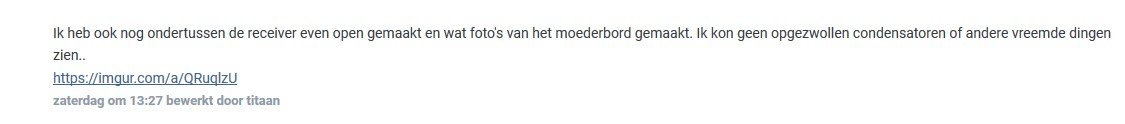

Ik heb ook nog ondertussen de receiver even open gemaakt en wat foto's van het moederbord gemaakt. Ik kon geen opgezwollen condensatoren of andere vreemde dingen zien..
https://imgur.com/a/QRuqlzU
