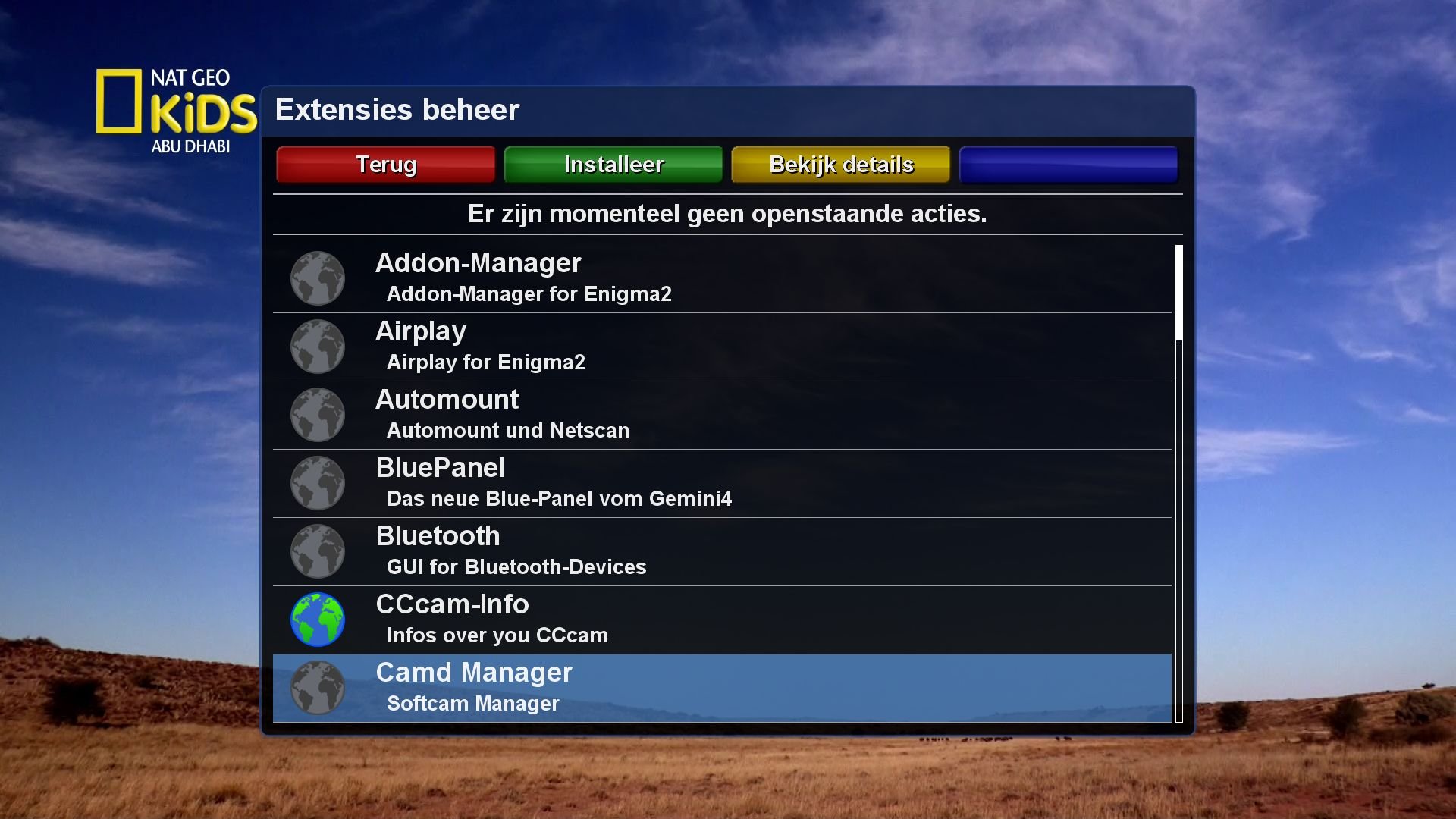

(installeer wel eerst de Camd Manager vanaf de GP4 feed)

Ik heb het even snel met de laatste oscam binary (r11446) en "GP4 Camd Manager" getest,  met standaard GP4 files/locaties/mappen
Werkt prima. (kan eventueel een GP4 howto maken om oscam manueel op GP4 te plaatsen)

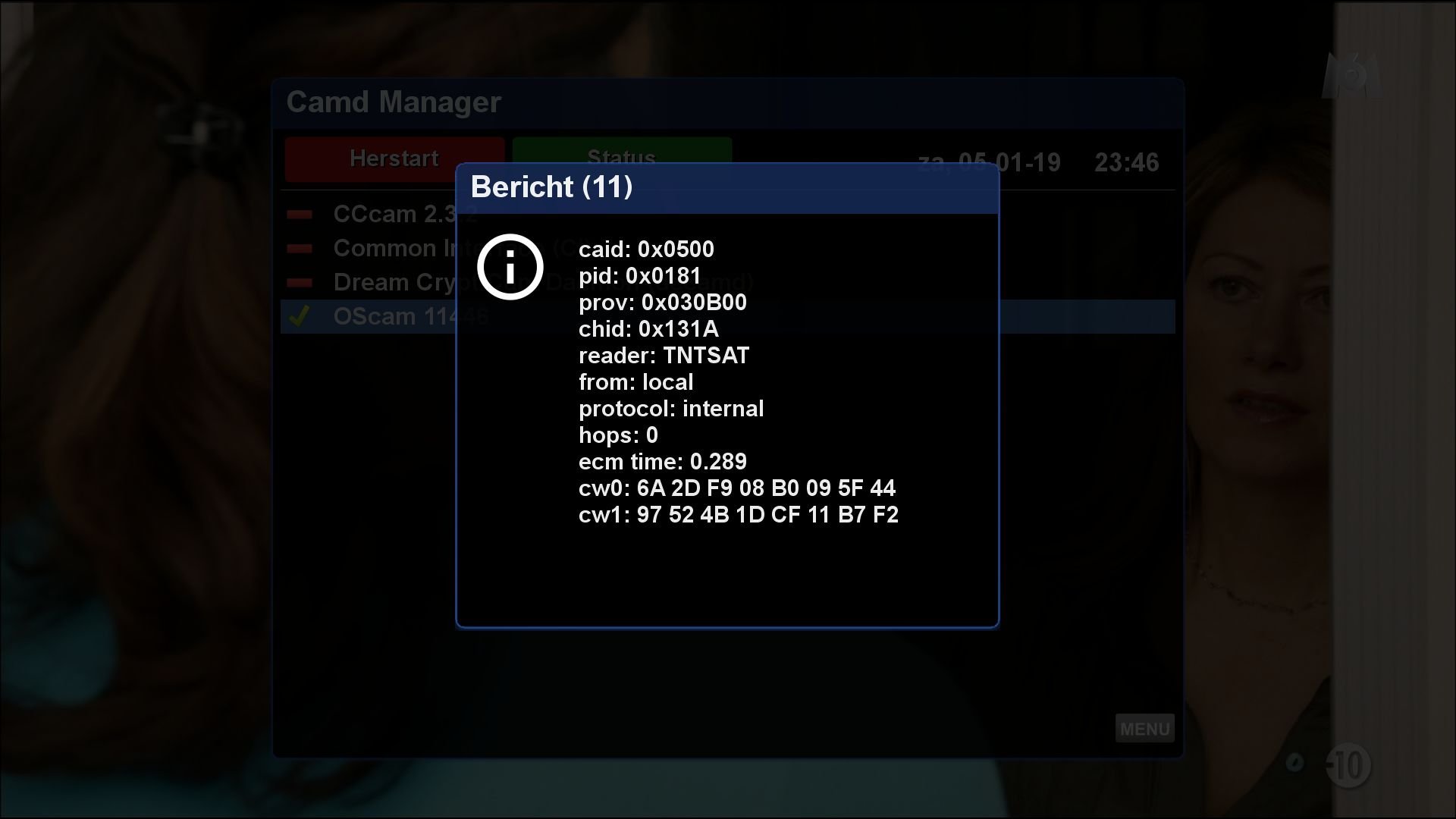

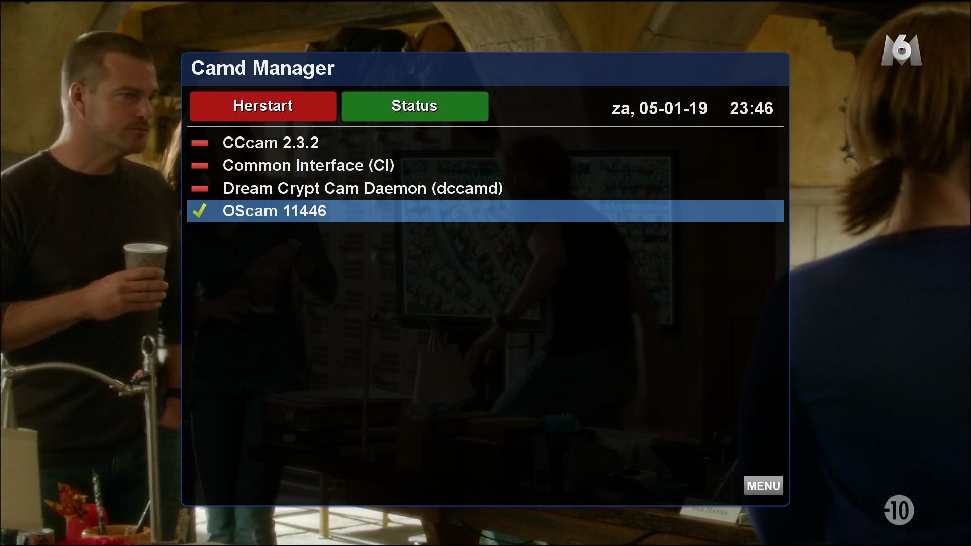

Dag  Satmaat,
Deze info van jou zorgde voor de oplossing. (dus voor een GP4 en zonder gebruik van userscripts)
Even het bestand "camd_OScam.json" toegevoegd onder etc/enigma2. (wel eerst aangepast naar juiste Oscamversie en waar Oscam zich bevindt (usr/camd)
Start nu op via de camdmanager zonder problemen.
Veel dank!
