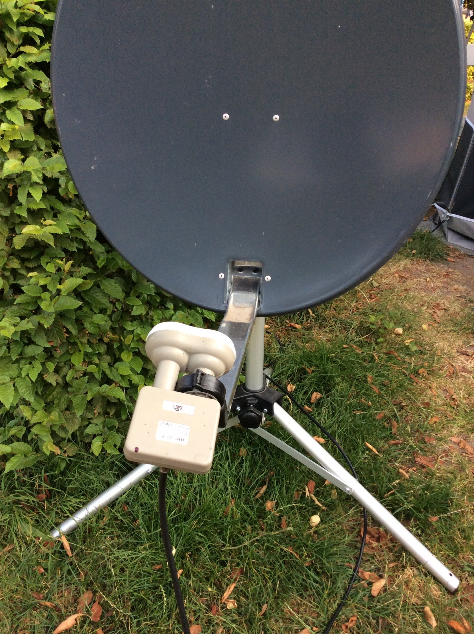

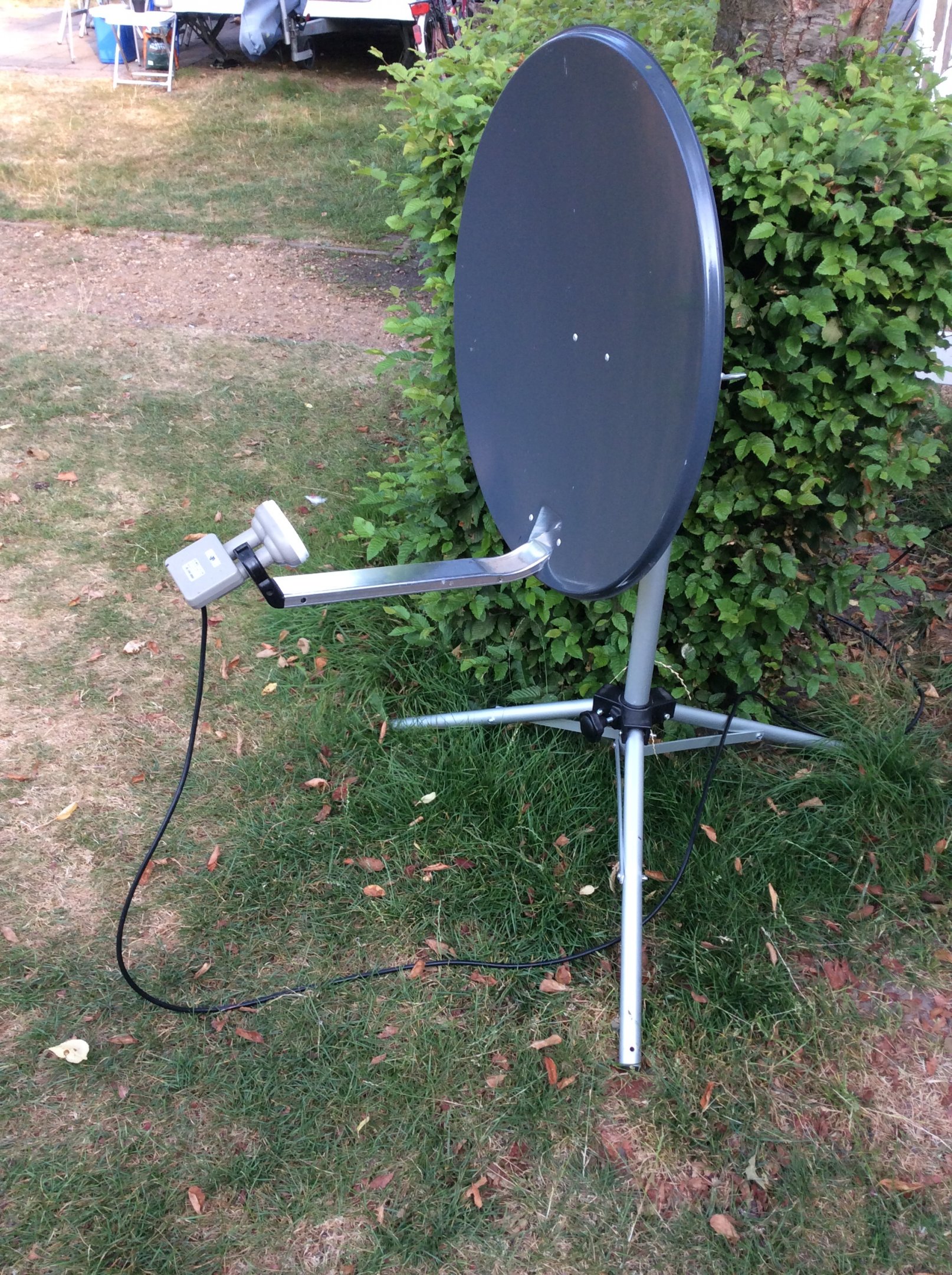

Hallo, ik heb een vraag voor de specialisten onder ons. Ik sta op de camping en normaal gesproken heb ik binnen 10 minuten goed ontvangst op 3 satellieten. Meestal 95 tot 100 %. Maar nu heb ik het volgende: mijn vrouw heeft de schotel uit de bak gehaald en en op de lnb laten vallen. De lnb is dus wat verschoven geweest.
Ik heb de schotel opgezet en nu ontvang ik op 2 satellieten 100% ontvangst maar niet op de 23.5 van Canal Digital.
Wat zou dat kunnen zijn. Heel af en toe zie ik 25% verschijnen.
Wat doe ik niet goed?

Verschoven betekent waarschijnlijk een draaiing in de houder. Dus daar iets mee draaien is m'n 1e gedachte.

Ik heb zelf ook nog wat op internet rondgekeken en kom opstellingen tegen waarbij de lnb in de andere klem zit. De 23.5 is altijd mijn zwakste ontvangst geweest.
Je kunt beter de andere kop in de klem zetten en de schotel dan op de Astra 23,5 uitrichten. Dan krijg je beter signaal dan nu met de kop van de Astra 19,2 in de klem en op de 19,2 uitgericht. De lnb-arm zit toch wel goed in zijn vergrendeling aan de achterzijde van de schotel?

Gewoon uitrichten, op 23.5 met de LNB in het midden van de houder, tot je maximaal signaal (kwaliteit) krijgt op deze Satellietpositie , schotel dan vast zetten, vervolgens voor de 19.2 de skew goed zetten om deze ook te kunnen ontvangen.
Tijdens het zoeken kan je de buitenste kop even afdekken met een stukje karton of iets dergelijks, om te vermijden dat je op verkeerde kop gaat afstellen voor 23.5.

Of de schotel is door de klap scheel?
Even plat op tafel leggen om te kijken of die krom is?
