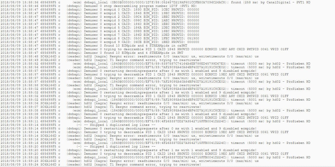

Ik zat te kijken naar Pro7 HD...  en plots bevroor het beeld.
Geen enkele HD+ zender doet het nog...
Er zijn blijkbaar time outs...   ik heb (uiteraard) helemaal niets gewijzigd...  ik zaqt gewoon tv te kijken.
Ik heb ook nog een keer herstart, misschien dat dat zou helpen...  maar ook niet dus.
(te vroeg gejuichd sat ales zo goed gaat....)

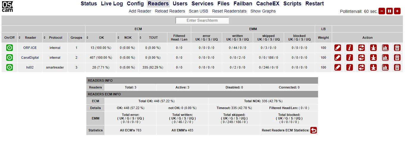

een usb reader en kaart wordt niet warmer dan de interne readers
dat mag geen probleem veroorzaken
mocht het nog eens gebeuren is er toch wat mis aan de oscam config of aan de kaart zelf
die je immers van derden hebt overgenomen
