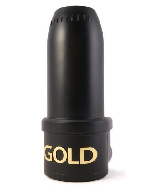

Sprietje Geplaatst: 13 augustus 2018 Geplaatst: 13 augustus 2018 Voor de Astra 19,2 gebruik(te) je de Micro Electronic Single Gold Edition lnb. Dat vind ik nog steeds een schitterende smalle lnb en lijkt wat betreft de kop veel op de ALPS. Hoe is je ervaring met deze lnb als er regendruppels op zitten? Jammer dat alleen de single-uitvoering deze vorm heeft, bij twin en quad-uitvoering is die anders.
Jomanda001 Geplaatst: 13 augustus 2018 Auteur Geplaatst: 13 augustus 2018 Ja he a33, inderdaad zo slecht ziet de schotel er nog niet uit. Maar als die op de wind staat zit die lekker te zwabberen. Misschien de pop nagels vervangen voor een bout en moer verbinding, en dan het steuntje van Sprietje eraan fabriceren zou die ook weer moeten werken. Ik weet het nog niet zal er eerst een rustig een nachtje over slapen. @ Sprietje Eigenlijk had ik geen klagen over de lnb maar omdat die in Astra 1 zat en ik meestal Astra 3 kijk heb ik er verder nooit aandacht aan besteed gehad. Dus die keren dat die me door regen uit zou zijn gevallen zijn op een hand te tellen. Tegenwoordig zit er een Inverto in en eigenlijk vindt ik hem niet veel onderdoen. Maar goed dat is visueel. De gold ligt nu op de schap als universeel reserve.

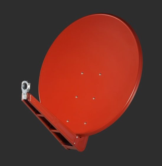

Sprietje Geplaatst: 13 augustus 2018 Geplaatst: 13 augustus 2018 Als je niet meer satellieten wilt ontvangen dan de Astra 1 2 3 en Hotbird, kun je ook overwegen om een Gibertini OP 85 SE of een OP 100 SE te nemen. Die zijn heel degelijk en geven zeer veel versterking. De OP 100 is gemaakt van 1,5mm dik aluminium. Alle Gibertini schotels hebben een f/D-verhouding van 0,66 of 0,67. Hierdoor krijg je 10% meer ruimte voor de lnb's en hoef je bij de grote modellen helemaal niet te smokkelen met de afstanden.

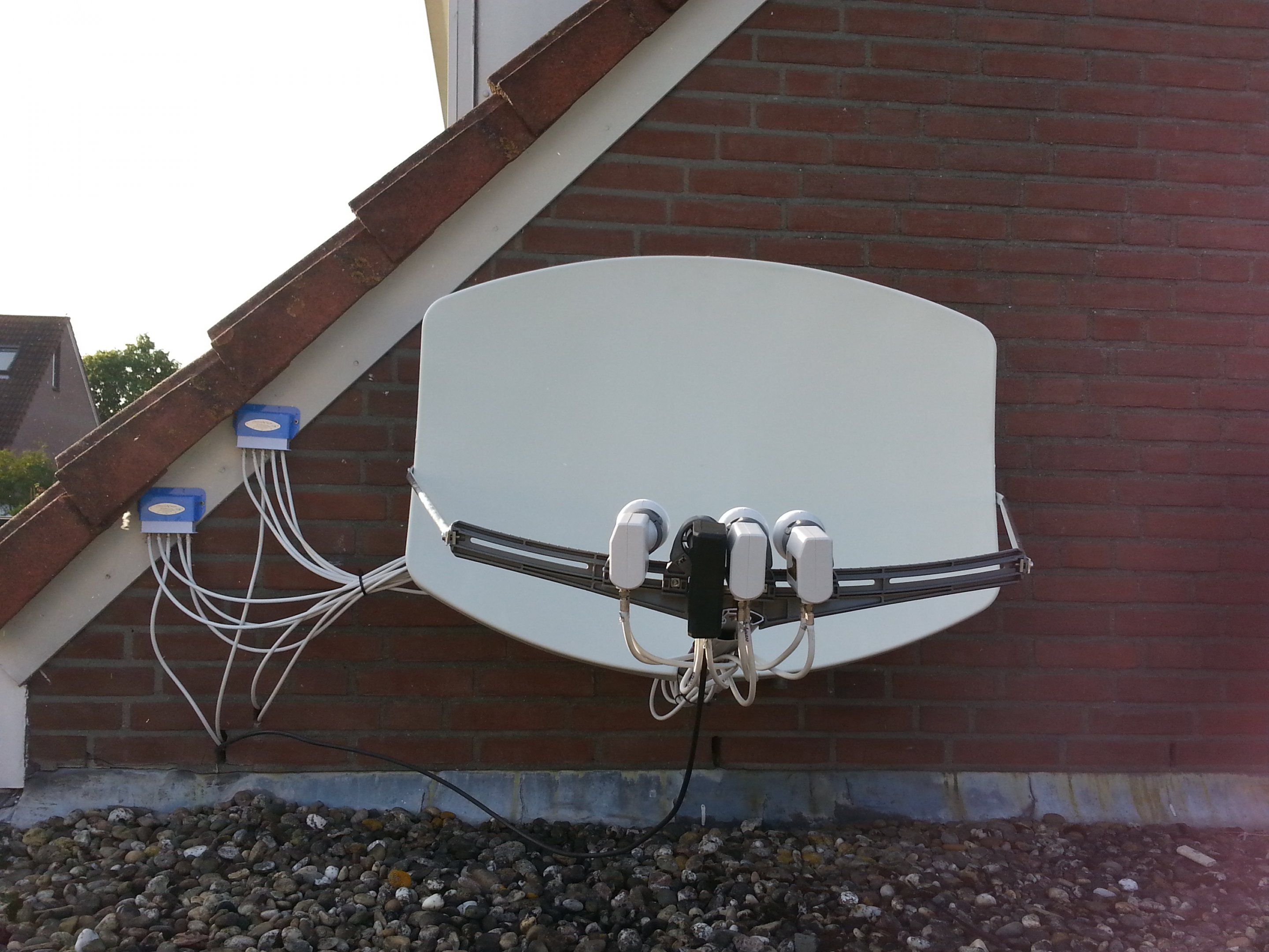

Duikertje Geplaatst: 13 augustus 2018 Geplaatst: 13 augustus 2018 (aangepast) Dit is mijn opstelling met de 23,5 als middelpunt Astra 1,2,3 & hotbird Werkt perfect. 13 augustus 2018 aangepast door Duikertje
Sprietje Geplaatst: 14 augustus 2018 Geplaatst: 14 augustus 2018 (aangepast) Oei, dat is slordig Duikertje, zie ik daar 4-5 coaxkabels zo van boven een open stootvoeg in gaan. Nu loopt al het regenwater dat langs de coaxkabels omlaag loopt in de spouw van je muur. Je had daar even een lusje in de coax moeten maken zodat de kabels van onderen de open stootvoegen in lopen. Ook zie ik de F-connectors onder de behuizing van de diseqc-switches uit steken. Heb je de switches er niet ver genoeg in gedrukt? De switch schuin gemonteerd tegen het boeiboord. Om over de slordigheid waarmee de coaxkabels kris kras lopen maar niet te praten. Dit verdient geen schoonheidsprijs. Bovendien staat de Astra 23,5 niet in het midden zoals je schrijft maar de Astra 19,2. Voor de zwakke Astra 23,5 heb je een smalle lnb genomen. Dat zou ik nooit gedaan hebben. 14 augustus 2018 aangepast door Sprietje
beeheap Geplaatst: 14 augustus 2018 Geplaatst: 14 augustus 2018 (aangepast) Ben ik zeer zeker met je eens, Sprietje. Dat wordt inderdaad geheid vochtigheid binnenhalen. Het was het eerste wat ik geleerd heb van maestro Francesc: altijd van beneden naar boven boren en dan de kabel met een flauwe bocht erin. En het beste is om daarna het gat met siliconenkit te dichten. 14 augustus 2018 aangepast door beeheap
Tonskidutch Geplaatst: 14 augustus 2018 Geplaatst: 14 augustus 2018 hij wel echt heel mooi in vuurrood ik zou der voor gaan Citaat Micro Electronic Single Gold Edition lnb nog nooit gezien in een shop, maar misschien ook niet naar gezocht is er overigens een goede rotor voor de OP 100 SE te adviseren of wordt dat te zwaar? Revelations, Sunset Mix Alina Kiya, Full Intention
Jomanda001 Geplaatst: 14 augustus 2018 Auteur Geplaatst: 14 augustus 2018 Zo die Gibertini ziet er inderdaad geweldig uit, vereist enig onderzoek om te kijken wat je nodig hebt. zeker de multierail zal enig onderzoek nodig hebben. De visiosat, als je hem zo ziet hangen close up. is die echt een breed monster. Vraag me nu wel af, om de Triax uit te richten ben ik toendertijd wel een poosje bezig geweest... En heel veel haren armer. Welke schotel is nu eigenlijk het meest vriendelijk in uitrichten? De Triax 88 , de visiosat big bisat of toch een Gilbertini op 85, of is hier een op 100 de beste oplossing?

Duikertje Geplaatst: 14 augustus 2018 Geplaatst: 14 augustus 2018 16 uur geleden zei Sprietje: Oei, dat is slordig Duikertje, zie ik daar 4-5 coaxkabels zo van boven een open stootvoeg in gaan. Nu loopt al het regenwater dat langs de coaxkabels omlaag loopt in de spouw van je muur. Je had daar even een lusje in de coax moeten maken zodat de kabels van onderen de open stootvoegen in lopen. Ook zie ik de F-connectors onder de behuizing van de diseqc-switches uit steken. Heb je de switches er niet ver genoeg in gedrukt? De switch schuin gemonteerd tegen het boeiboord. Om over de slordigheid waarmee de coaxkabels kris kras lopen maar niet te praten. Dit verdient geen schoonheidsprijs. Bovendien staat de Astra 23,5 niet in het midden zoals je schrijft maar de Astra 19,2. Voor de zwakke Astra 23,5 heb je een smalle lnb genomen. Dat zou ik nooit gedaan hebben. Oei verkeerde foto inderdaad. Situatie is anders inderdaad inmiddels maar heb de foto niet meer.
