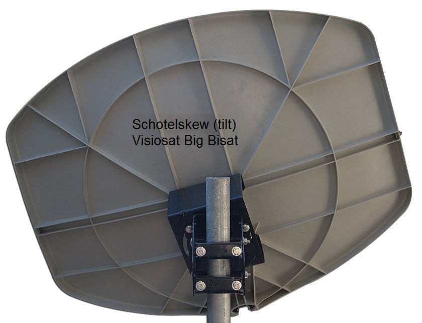

Sprietje Geplaatst: 14 augustus 2018 Geplaatst: 14 augustus 2018 Wat betreft het uitrichten van de schotels zoals het instellen van de elevatie en de instelling van de richting (Azimuth), is er weinig verschil. De elevatie instelling bij de Triax met de schuifgroef zou je als iets lastiger kunnen ervaren. Wat degelijkheid betreft, kun je een Triax natuurlijk niet vergelijken met een Visiosat of Gibertini. Het instellen van de lnb's op de rail gaat met de calculator van de Visiosat natuurlijk heel makkelijk maar van de andere schotels kan ik het ook voor je uitrekenen en dan is er weinig verschil. Bij de Visiosat big bisat moet je je wel bedenken dat de schotel ongeveer 10 graden schuin gezet moet worden. Dat geeft natuurlijk een heel ander beeld dan dat die gewoon recht staat. Zie bijlage waar de schotel 15 graden schuin staat. Voor de Gibertini moet je de MFK4-49 rail nemen, zie: http://gibertini.it/index.php/en/accessories-uk
