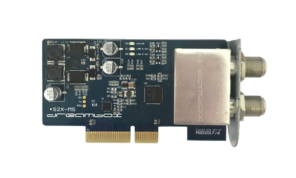

Er is een triple DVB-S2X tuner die geen multistream kan (Si21692C)
Of de DVB-S2X tuner multistream ondersteunt, kan je zien op de tunerprint met opschrift
S2X-MS
Er is keuze uit deze multistream tuners:
DVB-S2X-MultiStream FBC Twin Tuner (BCM 45308)
DVB-S2X MultiStream Dual Tuner (Si21662D)
DVB-S2X-MultiStream Triple Tuner (Si21692D)

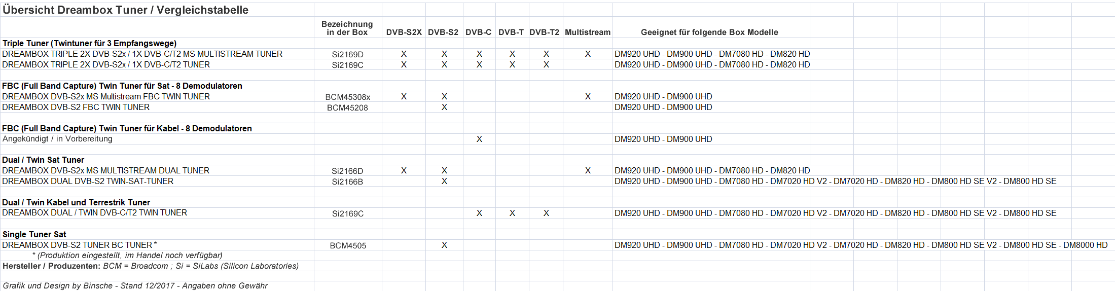

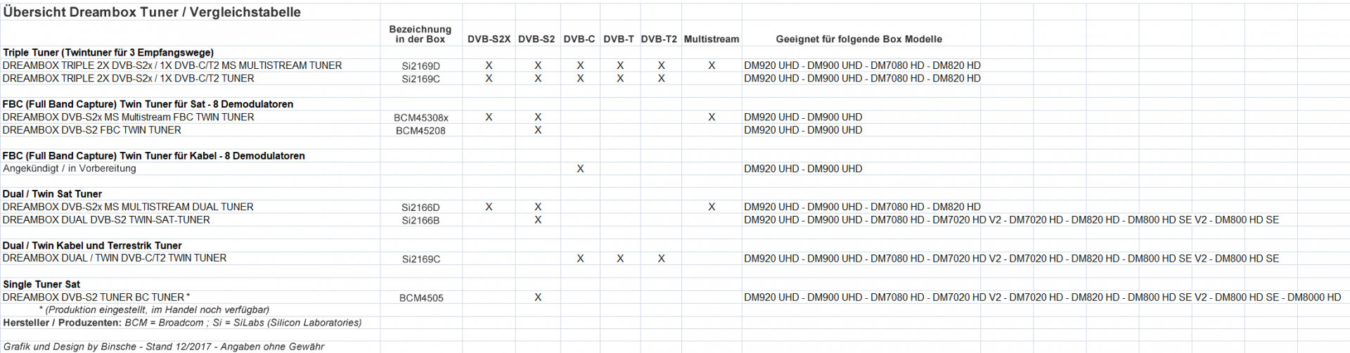

Hier een lijst van de beschikbare tuners voor DM920, voor multistream kan je kiezen tussen de dual sat tuner of de triple tuner met kabel/antenne aansluiting.
