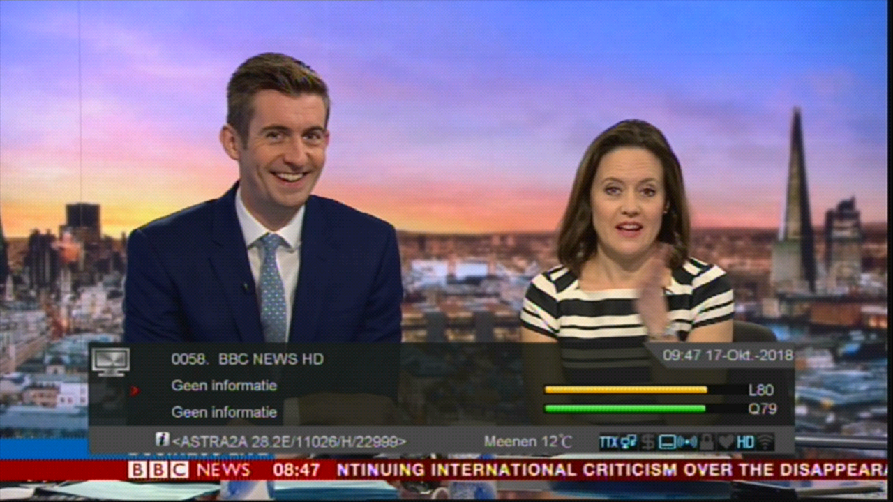

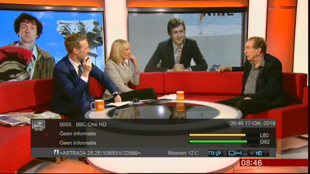

Hier geen probleem in Menen.
24 minuten geleden zei Snoopy:
Sinds vanochtend geen ontvangst meer op BBC News HD, BBC One t/m Four.
Andere engelse zenders doen het nog wel .....
hoi,
de BBC transponders hebben zoals was verwacht sinds vannacht de FEC veranderd.
sommige ontvangers moet je handmatig veranderen en anderen doen dat automatisch
The BBC's HD transponders currently use a FEC of 2/3 and carry four channels per transponder. The BBC will follow ITV in switching to 3/4.
UPDATE
10.847 v sr 23000 fec 3/4 dvb-s2 8psk
The FEC on this mux was changed from 2/3 to 3/4 at 02:10 hrs.

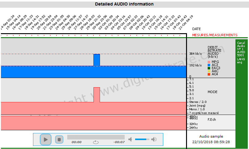

Gelijktijdig met de veranderingen zijn ook de audio-bitrates voor BBC HD-kanalen op de satelliet verminderd.
aangepast door de vrije fries
deskundigheid door ervaring
Ik zie geen verschil in de audio bitrate. Het was 192kb/s en het is nog steeds 192kb/s volgens digitalbitrate.com.
aangepast door Sprietje
