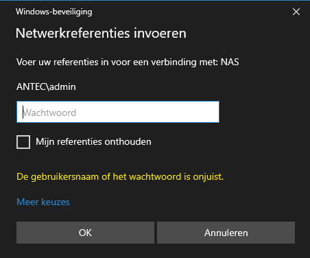

Nu op mijn nieuwe PC, draaiend onder WIN 10 gaat dat niet. Steevast komt de melding: kan niet verbinden met netwerk, en  er staan rode kruizen door de drives heen.
Echter, bij het aanklikken ervan, gaat het wel goed, en zijn ze benaderbaar.

Als je een script draait in de taakplanner dan draait het in een eigen environment. Je netwerk drives bestaan dan zolang het script draait, daarna is het weer weg. Draai je het script interactief dan pas je wel de environment van jouw user proces aan.
Verder het advies om nooit met je Admin account op de NAS in te loggen. Maak voor jezelf een normaal user account aan voor dagelijks gebruik. Daarnaast maak je een nieuw administrator account aan en disable je het Admin account.

Het heeft te maken met de inloggevevens van je NAS, als de laatste windows 10 er niet "zelf" in kan komen heb je geen netwerk drive.
Hier even uitgeprobeerd omdat ik mijn netwerkdrive altijd zag had ik de gegevens even weggehaald en had ik ook geen netwerk verbinding meer met de externe drive, natuurlijk wel tussendoor telkens alles opnieuw opstarten om de gegevens bij te werken.
