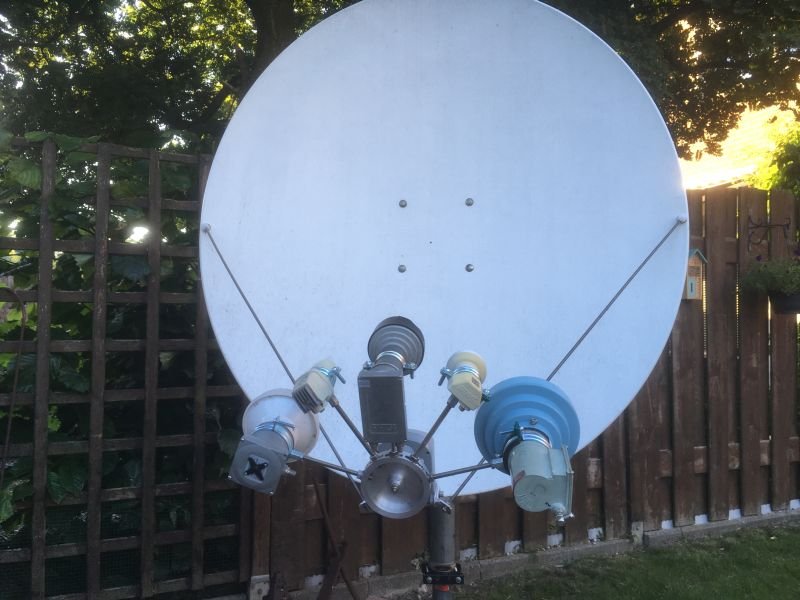

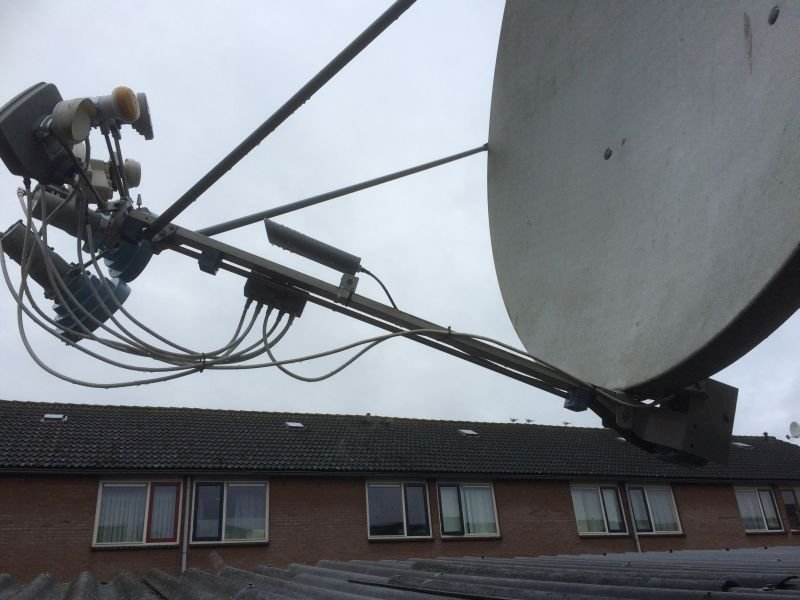

trust Geplaatst: 29 oktober 2018 Geplaatst: 29 oktober 2018 9 minuten geleden zei MeneerM: Begrijp ik het nou goed dat die KA-band verdeelt is in 2 banden en je als je alles wilt kunnen ontvangen 2 verschillende lnb's nodig hebt? Er zijn er zelfs 4 , en dan word er ook nog circulair en lineair uitgezonden . Het verschil tussen theorie en praktijk is mijn uitdaging . Octagon SF8008 4K Edision Primo IP S2 Dr.HD F16 1.8 m ChannelMaster Offset in tuin 53º E - 45º W Jaeger SMR 1224 Usals met 5 Lnb wisselaar 2x Ka - Ku - C band Lin / Circ 1.2 m Echostar Offset aan schuur 53º E 34.5 W Twoteck Twinrotor met 3 Lnb wisselaar Ku - Ku low - Ka

trust Geplaatst: 29 oktober 2018 Geplaatst: 29 oktober 2018 De motor voor de lnb revolver stuur ik inderdaad via diseqc 1.2 met een extra ontvanger (Maxplus 2100S ) aan . In het begin gebruikte ik standaard diseqc motoren die ik achter onder de schotel plaatste i.v.m. het gewicht van die motoren . Onder de lnb arm liep een as , gelagerd in kunststof blokken met aan lnb zijde een alu wiel met M8 draadgaten voor de lnb steunen . Dit systeem gebruik ik nog steeds op mijn 1.8m Channelmaster . Later ontdekte ik de veel lichtere en kleinere Technirotor en kon deze voor op de feedarm plaatsen . Ondanks de lichtere motor breng je toch tamelijk veel gewicht op de feedarm , zeker als je zoals ik er 2 C-lnb's , een gecombineerde KAKUA lnb , een Ku circ. lnb , een KU twin en nog een Amerikaanse triple KA-KU-KA lnb op zet . Daarom is de 1.8m Channelmaster aan de achterzijde naar 3 richtingen verstevigd . Deze schotel draait aan een naar Usals omgebouwde 36 v Jaeger SMR1224 H2H rotor . Op een 1.2 m schotel kan zeker een een lnb wisselaar , momenteel staat er een 1.2m Channelmaster in de tuin met een 5 lnb revolver , deze draait met een eveneens naar Usals omgebouwde 36 v H2H rotor (RM 120). Ik ben alleen bang dat jouw Stab moeite zal krijgen om de schotel met dat extra gewicht aan lnb zijde , vanuit een ver oostelijke of westelijke positie , terug te draaien . 1 Het verschil tussen theorie en praktijk is mijn uitdaging . Octagon SF8008 4K Edision Primo IP S2 Dr.HD F16 1.8 m ChannelMaster Offset in tuin 53º E - 45º W Jaeger SMR 1224 Usals met 5 Lnb wisselaar 2x Ka - Ku - C band Lin / Circ 1.2 m Echostar Offset aan schuur 53º E 34.5 W Twoteck Twinrotor met 3 Lnb wisselaar Ku - Ku low - Ka

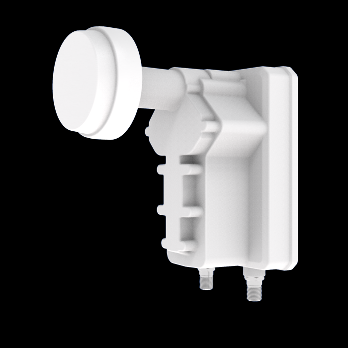

Alex1970 Geplaatst: 30 oktober 2018 Geplaatst: 30 oktober 2018 Zie nog maar eens aan een betaalbare KaKu LNB te komen... Dreambox DM920: 2x Triple tuner (2x DVB-S2X multistream + DVB-C/T2) OpenPLi 9 Xtrend ET10000: 1x DVB-S2, 2x DVB-C/T2, IPTV OpenPLi 9 VU+ Duo / Dreambox DM800 / TBS 5925 Channel Master 180cm offset: 39.0°E-37.6°W, Channel Master 120cm offset: 23.5°E-8°W SAB 97 schotel 45.1°E-60°E, 80cm vast: 28.2°E/23.5°E/19.2°E/13°E | DVB-T/DAB: VHFIII/UHF combi-antenne op zolder.

Alex1970 Geplaatst: 30 oktober 2018 Geplaatst: 30 oktober 2018 Dat is denk ik die Amerikaanse voor DirectTV is, de SL3 of de SMW3. Die is (met een ombouw) alleen geschikt voor Astra 1L, en die heb ik al. Ik bedoel die van Inverto. Dreambox DM920: 2x Triple tuner (2x DVB-S2X multistream + DVB-C/T2) OpenPLi 9 Xtrend ET10000: 1x DVB-S2, 2x DVB-C/T2, IPTV OpenPLi 9 VU+ Duo / Dreambox DM800 / TBS 5925 Channel Master 180cm offset: 39.0°E-37.6°W, Channel Master 120cm offset: 23.5°E-8°W SAB 97 schotel 45.1°E-60°E, 80cm vast: 28.2°E/23.5°E/19.2°E/13°E | DVB-T/DAB: VHFIII/UHF combi-antenne op zolder.
