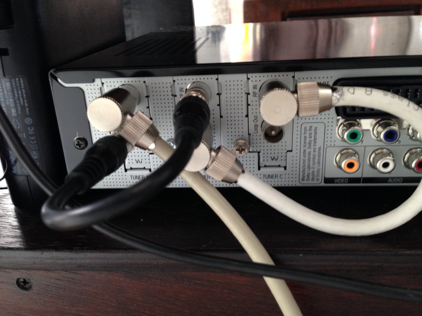

Tonskidutch Geplaatst: 1 december 2018 Geplaatst: 1 december 2018 (aangepast) de oorspronkelijke bij de VU DVB-C geleverde doorlus kabel, die je ook op mijn foto ziet, wordt niet los verkocht daarom maak je der het best zelf een zoals in mijn foto ook getoond word op de achterzijde van de Ultimo 1 december 2018 aangepast door Tonskidutch When It's Cold I'd Like To Die Moby
bellejt Geplaatst: 1 december 2018 Geplaatst: 1 december 2018 die heb ik ook en dan gewoon een extra connectortje vrouw-vrouw erbij.Deze in de foto is eigenlijk voor S tuners. Topfield zou ze hebben maar vind ze niet apart Groetjes,salutations,greetings. 1 x Gibertini 1,10 vast 3 sats + 1 x Triax 88 cm rotor + Triax fixed 5W Vu + Duo4K SE sat tuner 4 X DVB-S2X en 1 x turbo DVB-C + OpenVix + idem dual tuner and vu duo2 fallback tuner Octagon SF8008 4K Openvix (via ethernetconnectie/WIFI fallbacktuner)

Tonskidutch Geplaatst: 18 november 2020 Geplaatst: 18 november 2020 Op 1-12-2018 om 13:18, bellejt zei: Deze in de foto is eigenlijk voor S tuners. nou dat commentaar , besef ik me nu pas, klopt zeer zeker niet @bellejt. net zo als de kabel want die is man - vrouw (male - female) dat kan ook niet anders bij dit soort DVB-C tuners met een uitgang zoals hier de foto verder boven is namelijk mijn eigen Ultimo met 3 DVB-C tuners When It's Cold I'd Like To Die Moby

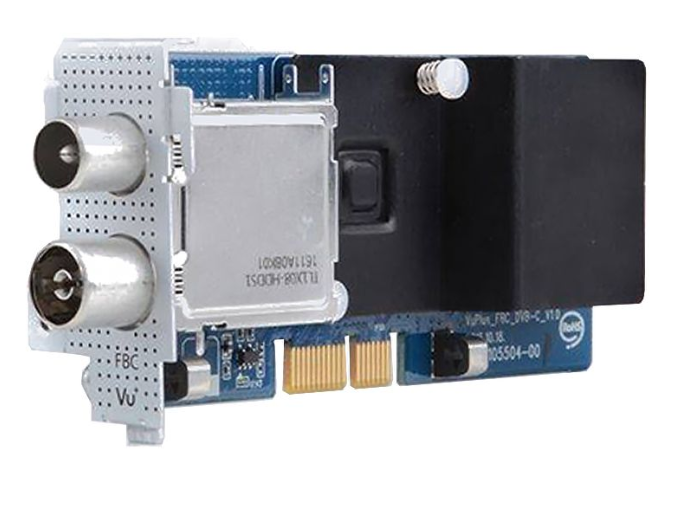

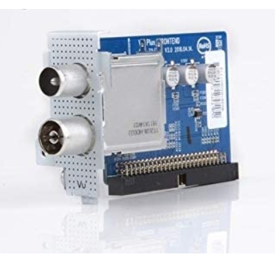

bellejt Geplaatst: 18 november 2020 Geplaatst: 18 november 2020 (aangepast) dat van die S tuner staat erbij omdat het kabeltje bij een geleverde S tuner in de doos zat. Op een ultimo dual dvb c FBC zal het volgens mij wel werken want die heeft 2 vrouwtjes aan boord 18 november 2020 aangepast door bellejt Groetjes,salutations,greetings. 1 x Gibertini 1,10 vast 3 sats + 1 x Triax 88 cm rotor + Triax fixed 5W Vu + Duo4K SE sat tuner 4 X DVB-S2X en 1 x turbo DVB-C + OpenVix + idem dual tuner and vu duo2 fallback tuner Octagon SF8008 4K Openvix (via ethernetconnectie/WIFI fallbacktuner)
Tonskidutch Geplaatst: 18 november 2020 Geplaatst: 18 november 2020 volgens mij maak je een denkfout, want ook die is man vrouw en is intern doorgelust When It's Cold I'd Like To Die Moby
bellejt Geplaatst: 18 november 2020 Geplaatst: 18 november 2020 juist.De foto op de winkel is verkeerd Groetjes,salutations,greetings. 1 x Gibertini 1,10 vast 3 sats + 1 x Triax 88 cm rotor + Triax fixed 5W Vu + Duo4K SE sat tuner 4 X DVB-S2X en 1 x turbo DVB-C + OpenVix + idem dual tuner and vu duo2 fallback tuner Octagon SF8008 4K Openvix (via ethernetconnectie/WIFI fallbacktuner)
Tonskidutch Geplaatst: 18 november 2020 Geplaatst: 18 november 2020 (aangepast) aha, alweer zo'n geval bij die winkel dan http://vuplus.com/sub/sub0112.php kijk hier de producent z'n website en zoek dus onder accessoires ja de fcb die heeft geen zwarte connector die heeft de plugin maar met man vrouw het type staat op de printplaat 18 november 2020 aangepast door Tonskidutch foutieve foto dow When It's Cold I'd Like To Die Moby
