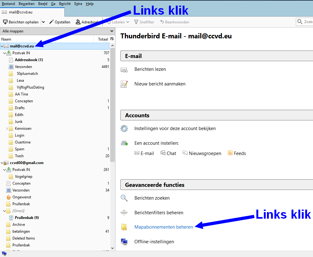

Als je links op je account klikt dan selecteer je rechts map abonnementen beheren,
daar kun je eventueel missende mappen aanvinken.
Dan krijg ik    E-mail    Accounts  Geavanceerde functies maar ik zie daar geen missende mappen. Kijk ik dan verkeerd?

Bedankt Con maar jammer genoeg ontbreken bij mij zowel mapabonnementen  als offline instellingen en dat op alle 3 mijn mail accounts.
Als info ik gebruik pop 3 . Het overige is precies identiek.
aangepast door pirrewit

Ik gebruik imap.
Maar heb de add-in Menu Wizard 5.11 geïnstalleerd.
Wellicht brengt dat soelaas.
