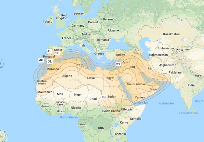

Is deze satelliet bij ons met een 120 cm satellietschotel te ontvangen ?
Ik heb de footprint op de bekende website niet goed kunnen  vinden.
Gast stellarium
Ik kon deze footprint op satbeams niet zo snel vinden ; gebruik jij een andere footprint van een andere website ? Op Lyngsat heb ik  de transpondergegevens wel gezien.

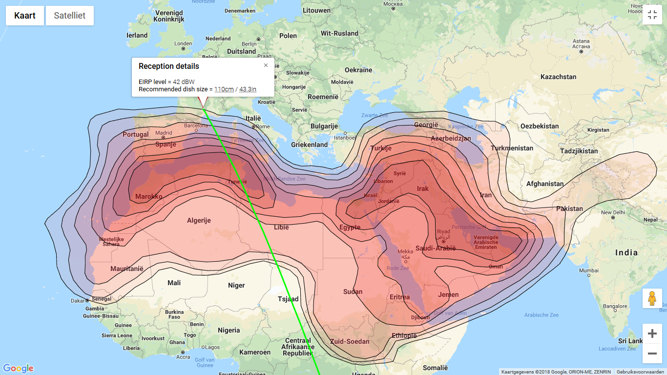

Je kunt ook op Satbeams kijken, die geven de footprint aan tot 42 dBW, zie bijlage
Dat is een stuk zwakker signaal wat je met een grotere schotel kunt ontvangen.
Je zie tot in Zuid-Frankrijk met een schotel van 110cm.
