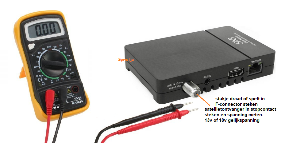

Maar dan niet met de meter in die stand en de snoeren zo aangesloten , dan meet je niks en maak je sluiting
Er staat toch bij dat je 13 of 18 volt gelijkspanning moet meten. Dan moet je hem niet op wisselspanning zetten of millivolt of weerstand of ampères.
