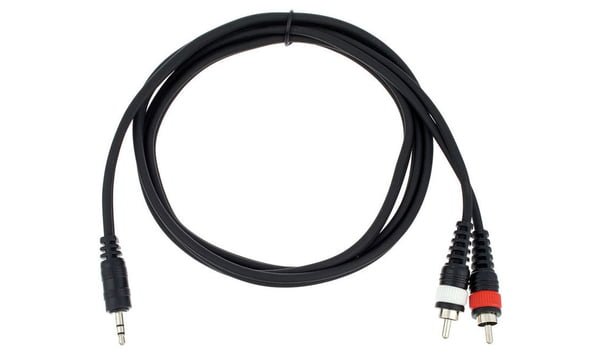

katwezel Geplaatst: 16 december 2018 Geplaatst: 16 december 2018 M7 Sat 801-Technomate 5600 ci-usb - Pace dsr8141/22 - Smartwi=rip - 1x disc triax 88 thuis - 1x disc hirsman 64 camping - duo lnb's astra1-3 + nog een hoop antiek Lokatie's hoevenen & blier (belgië)
dunhans Geplaatst: 16 december 2018 Geplaatst: 16 december 2018 Marcow, dat kabeltje hierboven steek je in de koptelefoonaansluiting van jouw DAB radio, dan schakeld de ingebouwde speaker uit. Je draait het volume op meer dan de helft en de rode en witte sluit je aan op je Yamaha AV versterker op een ingang die over is (aux / line 1 / cd ) En dan............ luisteren maar! Samsung Q75BA 65 TV / Quantis CI 1.3 voor Ziggo / Chromecast met Google tv HD voor Telenet TV, VTM GO, VRT Max, NL Ziet en Prime / Samsung 40KU6470; Quantis CI 1.3 voor Ziggo en Chromecast Ultra / JBL Bar 5.1 / 2x JBL Link Music / Harman Kardon Citation 200 / Google Nest Hub v2 / Lenovo smart clock v2 / Philips HUE verlichting / Samsung Galaxy A52s 5G / Samsung Galaxy Tab A8 2022 / Xiaomi mi band 7 / Tweak glasvezel.

Tonskidutch Geplaatst: 16 december 2018 Geplaatst: 16 december 2018 marcow, als je zo'n kabeltje neemt als katwezel toont ben je toch klaar? waarom dan nog meer uitgeven voor nieuwe apparaten die niet nodig zijn ( dab+ radio met hoofdtelefoon uitgang naar yamaha zelfde als die voor de phono welke ik reeds linkte ) Something's Jumping In Your Shirt Lisa Marie, Malcom Mclaren, The Bootzilla Orchestra
Psychosammie Geplaatst: 16 december 2018 Geplaatst: 16 december 2018 Ik weet niet of zo'n kabeltje wel kan. Koptelefoon zal misschien toch 500mW zijn? Te veel voor de AUX ingang. Resistance is futile you will be assimilated Those who would give up essential liberty, to purchase a little temporary safety, deserve neither liberty nor safety. Benjamin Franklin (1706-1790) Mijn vrijheid eindigt niet waar jouw angst begint!
Moderator ceesv Geplaatst: 16 december 2018 Moderator Geplaatst: 16 december 2018 ja, bij 8 Ohm impedantie van het speakertje. Bij een Line ingang met een paar kOhm ga je dat niet halen. Gaat niet bestaat niet! 65" 4-K OLED, Vu+ Duo 4K SE BT, Vu+ Solo 4K, Rebox-8500, Rebox-8000, Wavefrontier T-90, Satlook Digital NIT, Megasat HD5 Combo Gebruik je een advertentie blocker? Maak dan een uitzondering voor onze website. Zonder advertentie (inkomsten) kan deze site niet voortbestaan.
