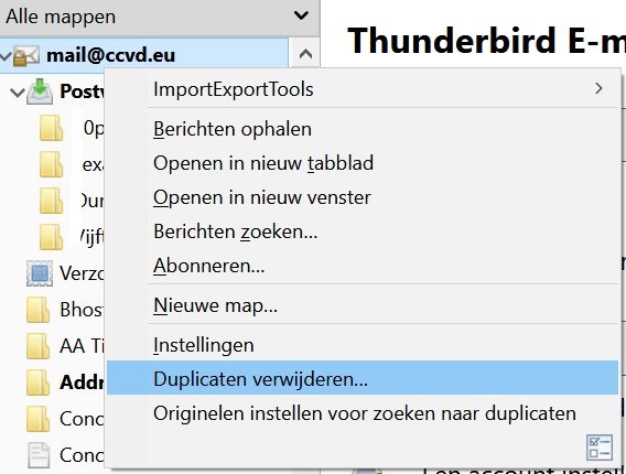

Nog steeds geen oplossing maar wel een truc gevonden.
Thunderbird kent blijkbaar het probleem...
Een aantal uren nadat de duplicaten verwijderd waren kwamen de
dubbele berichtjes weer terug tot 10-dubbel toe.
Dus het probleem blijft gewoon.
