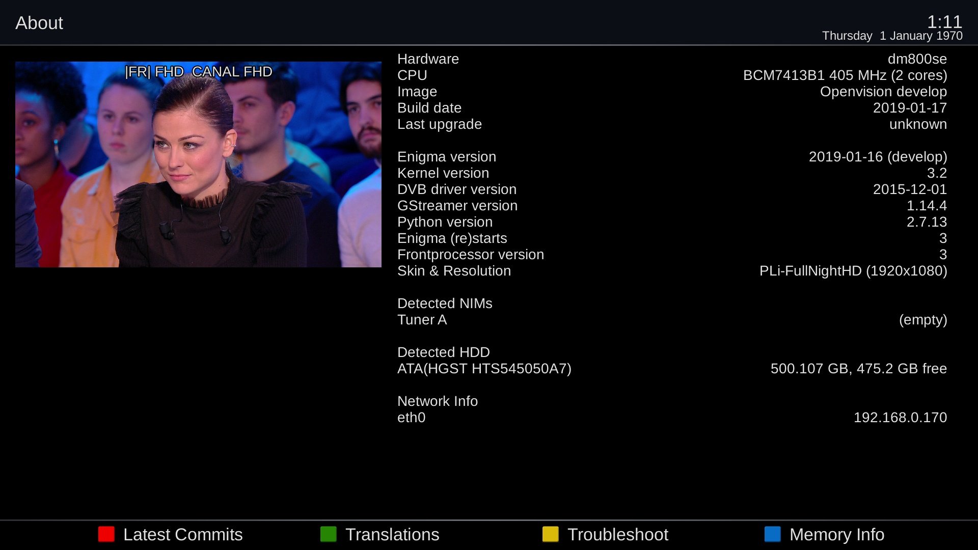

Het is uiteraard alleen voor originele dreamboxen.. Op een DM800se V1 zou ik hem niet installeren. De flash is maar 64Mb klein. Zenderlijst en softcam erin en de flash is al vol. Met een USB stick zou je dan nog wat kunnen spelen... Ik heb het hier getest op een DM800se V2 en dat gaat uitstekend.. Nog maar een paar dagen geïnstalleerd, maar geen rare dingen ontdekt.. Oké, de samba shares zijn een tikkie overdreven...

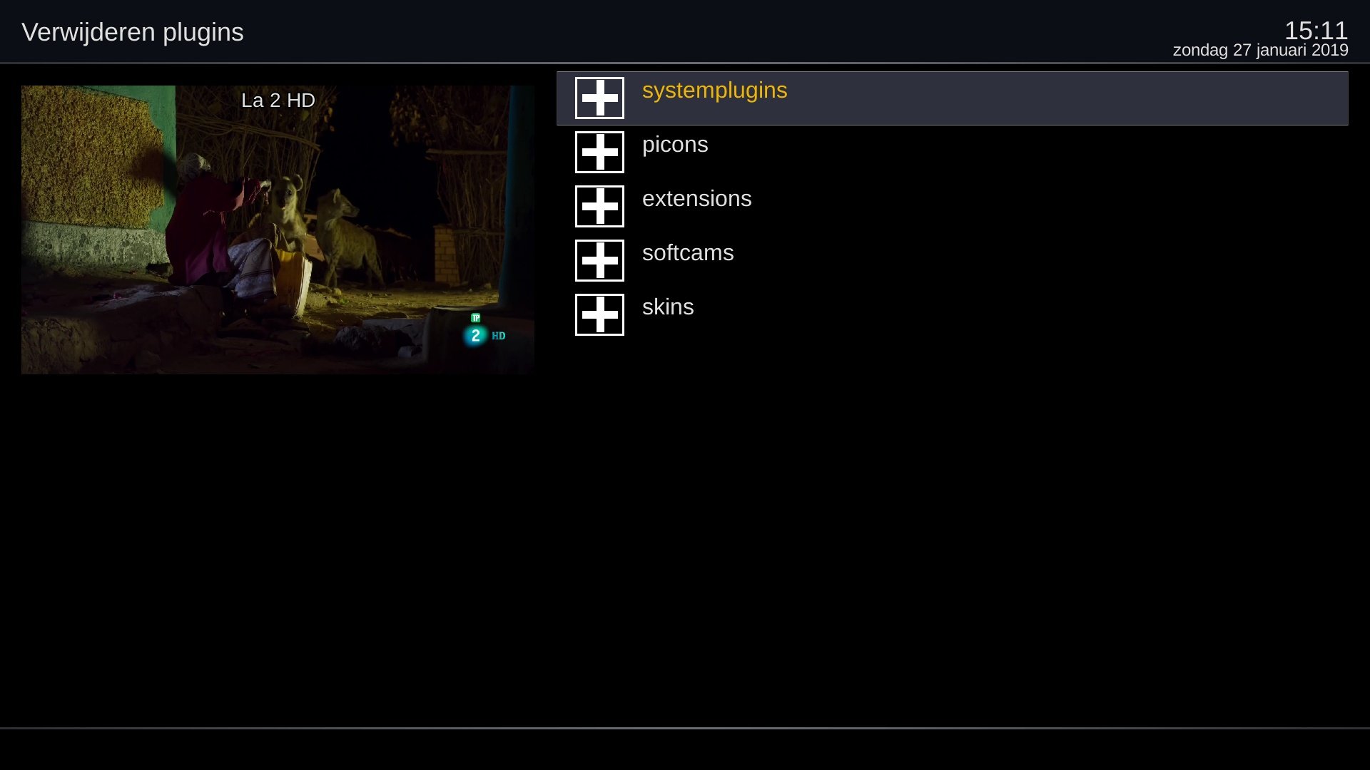

Er is wel een klein ding waar ik tegenaan loop,. Telkens als ik de box op stand-by set en weer aan komt er een standaard zender lijst in het geheugen. Als ik dan mijn eigen lijst in zet en weer in stand-by set zet hij toch weer de standaard zenderlijst terug waar Ned. 1 op de eerste plek staat.
iemand een idee hoe ik dit kan tegengaan?

Ik heb dat niet. Ik heb bij het installeren van het image geen zenderlijst gedownload en geen scan gedaan.
Met een lege lijst gestart en daarna met dreamboxEDIT 7.2.1 mijn eigen zenderlijst geïnstalleerd.
Heb je toevallig bij het installeren een zenderlijst geïnstalleerd?
Kijk bij "verwijderen" plugins of er geen settings tussen staan.

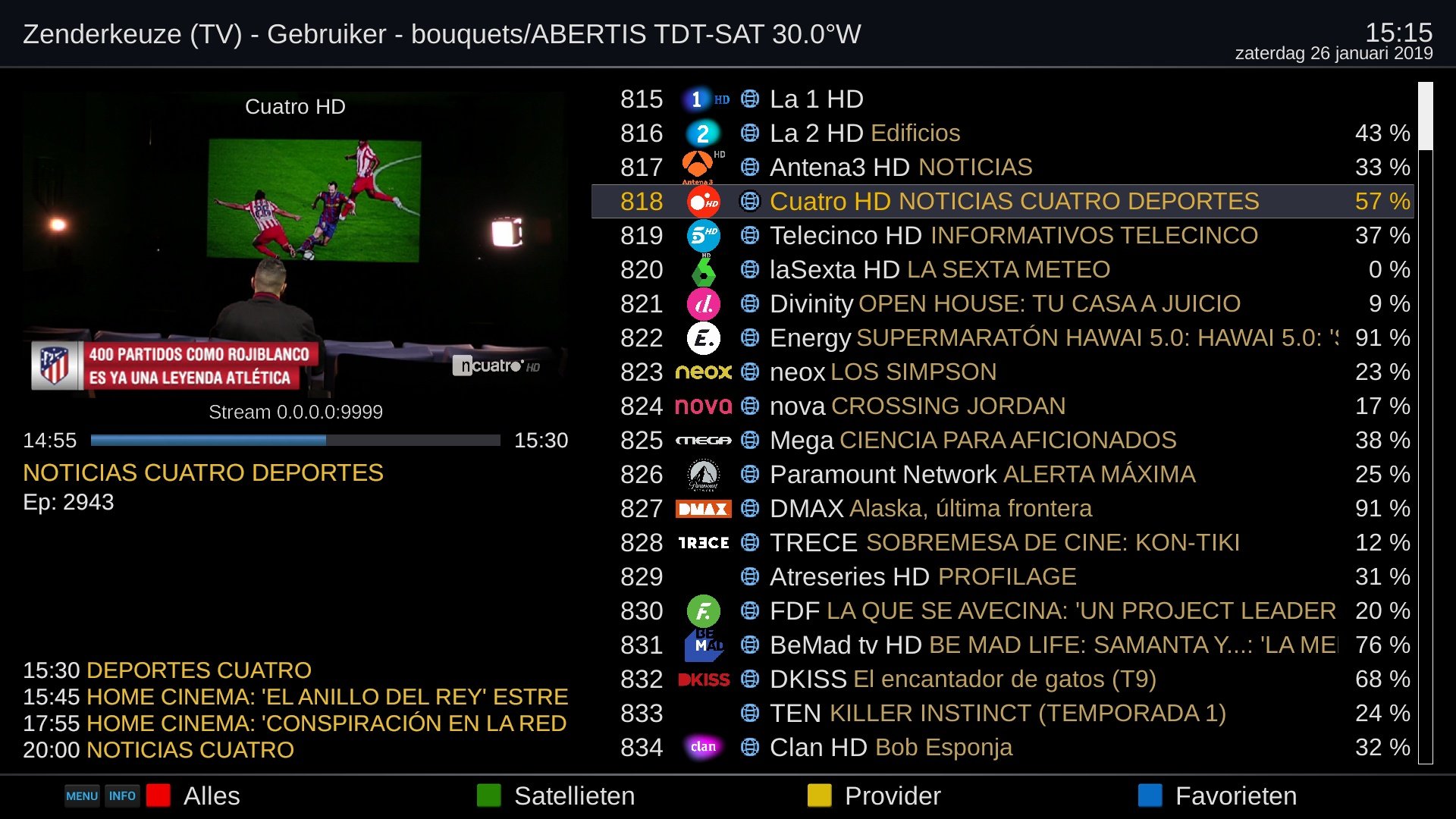

Dat zijn een soort DVB-T pakketten die via satelliet verspreid worden. Met een gewone sat ontvanger normaal niet te zien.
Maar met een aantal bestanden op de box kan je dat signaal omzetten via een interne stream naar normaal beeld (astra-sm, abertis, t2mi_decap,...)
In openVision7 zijn enkele bestanden reeds standaard in het image voorgeïnstalleerd.
ZeonBud (Oekraïens pakket: multistream tuner nodig i.v.m. T2-MI)
Abertis (Spaans pakket: kan je met een gewone DVB-S2 tuner bekijken, met juiste configs geïnstalleerd)

Duidelijk dank je.
Ik zal er eens induiken.

Ik wil dat image wel uitproberen , alleen kan ik het hier  https://openvision.tech/stb-images/ niet downloaden zie er geen dreambox 800 SE tussen staan,ook niet of het voor een originele image is,op linuxsat krijg ik een 404 not found .....
Iemand een link , voor een origineel image, ik zet het er wel in met MMboot, dus de grote van het image is van minder belang omdat het via de HDD gaat en niet via de flach.

Jammer, want ik heb er open pli 7 van linuxsat origineel ingezet, maar die heeft maar 8 talen, geen NL, de iptv player of open uitzending gemist pakt die ook niet, en bij een opname en ik zap naar een andere zender crasht die nog ook.
Dus die gaat er terug af,en dan maar in afwachting terug de pli 4 opzetten.
